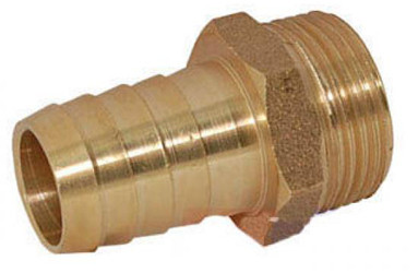

Здравствуйте!
Сантехник в процессе ремонта врезал трубку промывного фильтра к сантехнической трубе, которая идет от унитаза в стояк, через латунный штуцер. Т.е. он просверлил сверху канализационной трубы, которая лежит горизонтально с небольшим уклоном, отверстие чуть меньше резьбы штуцера и закрутил штуцер гаечным ключом в это отверстие, нарезав резьбу в трубе. Трубку от фильтра подключил к штуцеру с помощью хомута. Будет ли надежным это соединение? планируем зашить гипсокартоном этот участок и к нему в дальнейшем не будет доступа...

exet, дело не в надежности, а в том, что вода должна идти через сифон, а не напрямую в канализацию.

exet написал: Будет ли надежным это соединение?
Только переделать. Между канализацией и водой не должно быть прямого соединения.

AKI написал: exet, абстрактные отводы (штуцеры) обсуждать - бесполезно. Обозначьте для начала цель/назначение всего этого действа.
AKI, цель: соединить промывной фильтр с канализацией.
Прошу оценить исключительно надёжность соединения силиконовой трубки к трубе канализации. Не слетит ли она со временем и будет ли герметична. Со слов сантехника прокладки установлены были.

AndyMirror написал:
AndyMirror, т.е. установить тройник и к нему подключить трубку от фильтра через сифон?

Мне сантехник объяснял что сифон в этой системе не нужен, т.к. у фильтра есть кран, он прочищается под высоким давлением, соответственно микробы никак не проникнут.
Меня больше всего волнует герметичность такого соединения, т.к. пластик не предназначен для соединения металлических фитингов, в моем случае латунный штуцер

05.10.2021 в 23:16:07
Но сам штуцер очень плотно прикручен к пластиковой трубе канализации-его не вырвешь никак…

exet написал: сантехник объяснял что сифон в этой системе не нужен, т.к. у фильтра есть кран, он прочищается под высоким давлением, соответственно микробы никак не проникнут.
Сантехник лжёт. Запрещено так делать, но рукожопам нормативные документы не указ.

exet написал: Прошу оценить исключительно надёжность соединения силиконовой трубки к трубе канализации. Не слетит ли она со временем и будет ли герметична. Со слов сантехника прокладки установлены были.
exet, Вы полагаете, что на основании этой чуши можно что-то оценить??? Трубка или слетит, или не слетит. Сантехник или поставил прокладки, или соврал. Возможно, он поставил даже не плоские прокладки, а специальные под трубу 108. Там же не плоскость прилегает, а труба выпуклая.... Сантехник нарушил СНиП и СанПин - это можно говорить с полной уверенностью.
Была установлена только резиновая прокладка между штуцером и трубой канализации? Никакой анаэробный герметик не применялся? Если на первый вопрос - да, а на второй - нет, то со временем надёжность соединения будет уменьшаться. И да, всё идущее в канализацию должно иметь колено (сифон).
