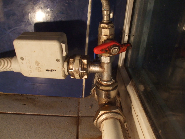

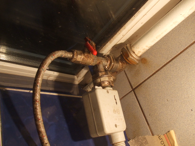

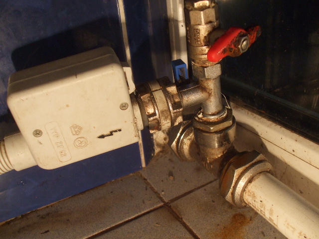

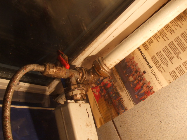

Здравствуйте. На даче подсоединена стиралка bosch woh 9710. Хочу между тройником и шлангом поставить кран, тот что есть на тройнике боюсь скоро сломается. Подскажите, пожалуйста:
  1. Что это за коробка с типа молнией. Там никаких электропроводов нет. Фильтр, аквастоп, что-то ещё...?
  2. Как открутить эти странные звёздочки, руками или есть спец ключ?
  3. Как они вообще работают. Эти две звезды и нечто между ними, это один узел неподвижный, или они вращаются между собой?
  4. Правильно я понимаю, что когда они вращаются, то эта коробка с молнией остаётся на месте?
  5. Если удастся снять, что я увижу на тройнике? Наружную резьбу 1/2"? (Красный кран сверху именно 1/2") Заранее, спасибо. Инструкции нет, в сети не нашёл.

упс. плохие фото загрузил. Вот видные

Теперь понял, вы невнимательно прочитали цитату. "Хочу между тройником и шлангом поставить кран". В тройнике тоже есть кран, встроенный, синий. Т.е. по горизонтали поставить кран, а не по вертикали.

Блок электромагнитного клапана аквастопа. Гайка со стороны коробочки - накидная, предназначена для затягивания руками. Открутив ее со стороны тройника получаете внешнюю резьбу на 3/4. Если закисла, помогите себе инструментом. Гайка крутится независимо от коробочки. Уплотнение резиновой прокладкой на 3/4, приготовьте новую на всякий случай, если после обратной установки окажется что старая развалилась. Провода внутри шланга, он двойной. Настоящий водяной шланг внутри. Герметичность внешнего шланга важна, не повредите.
Если система аквастопа рабочая, то машинке перекрывать воду дополнительным краном не нужно. Ну, если машинка работает, то аквастоп рабочий. Без электричества от машинки он заперт.
