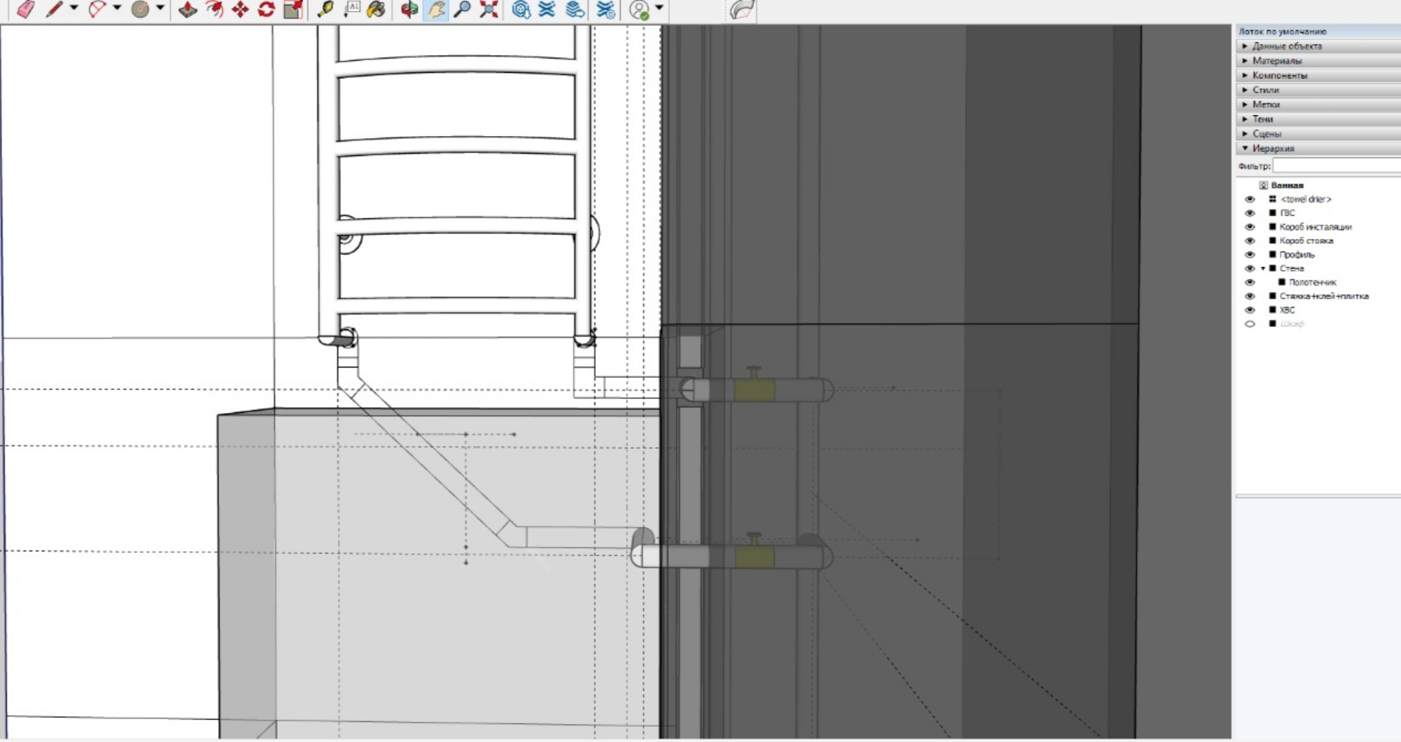

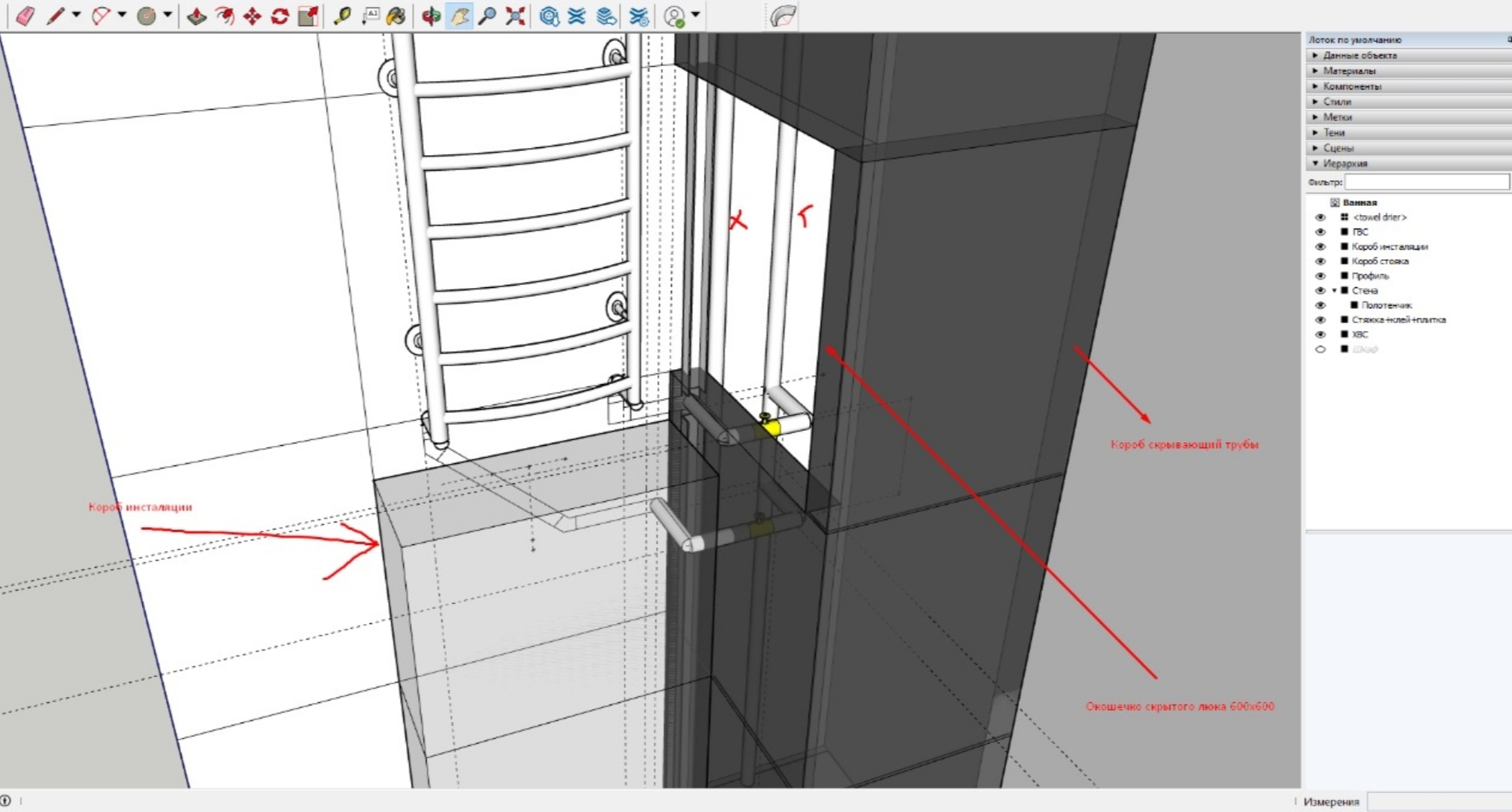

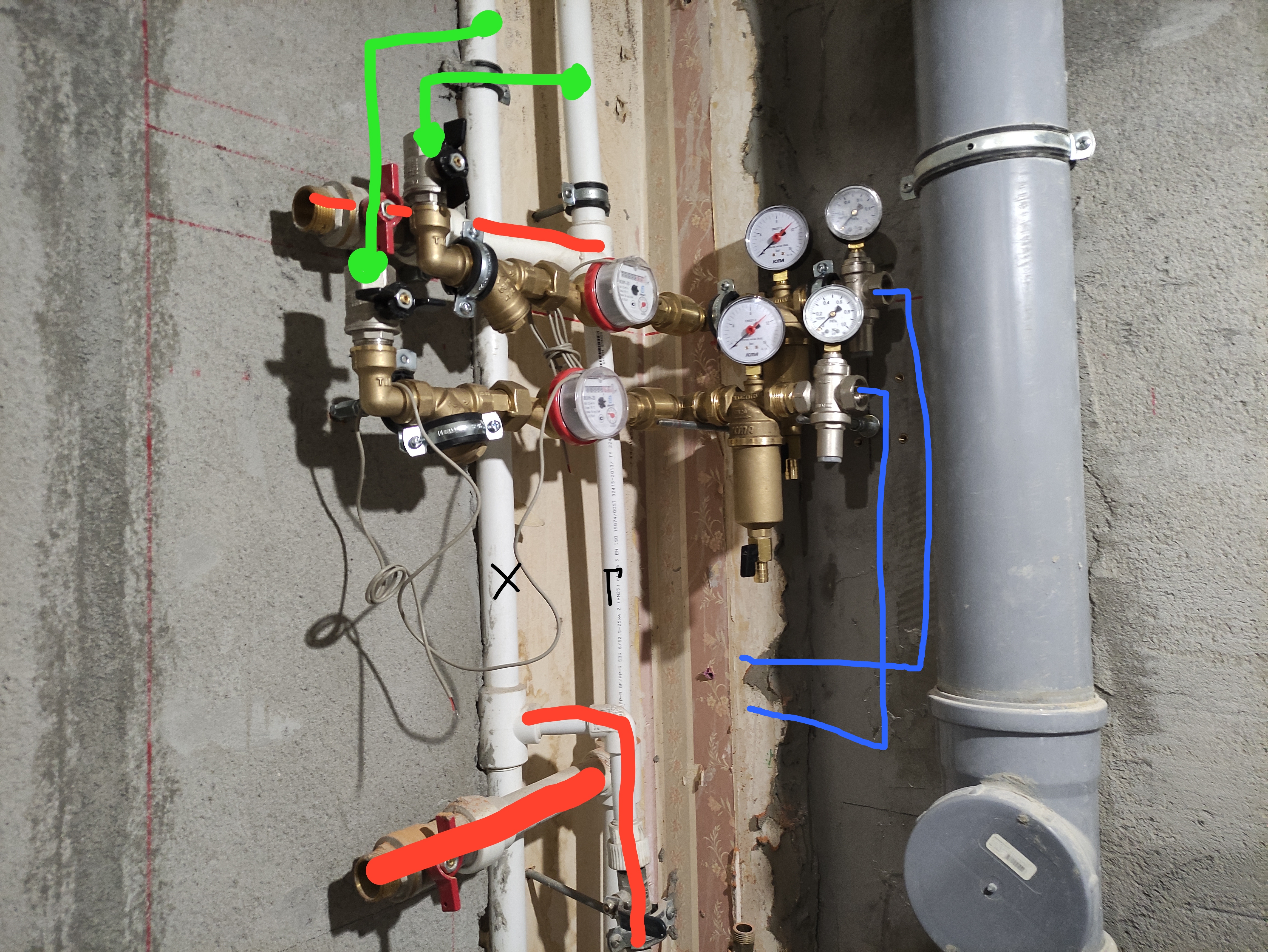

Здравствуйте. Зовут меня Денис. Обращаюсь к Вам с вопросом по поводу переделки стояков ГВС и ХВС в аппартаментах. Небольшая предыстория - купили с супругой первую квартиру (студию) рассчитывали нанять рабочих для ремонта, но увы "финансы поют романсы" и делать пришлось самому. Сам ремонт никогда не делал, только помогал родителям в их ремонте.

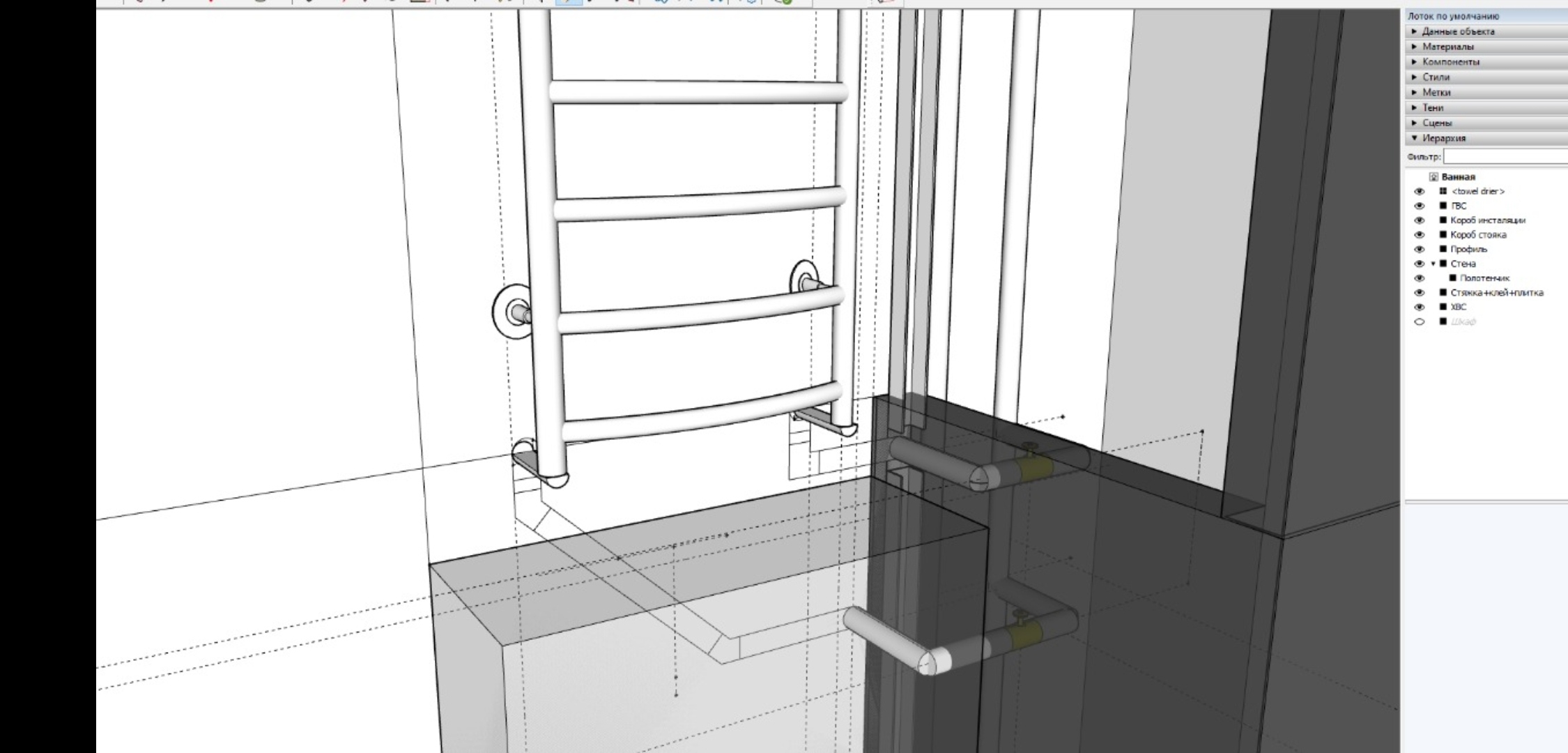

Сейчас планируется переделка стояков ГВС и ХВС. Будут перемещены отводы для полотенцесушителя, а также заодно переделаны отводы на горячую и холодную воду. Дополнительно будут увеличены проходные сечения для ввода воды (будет 3/4" [25 полипропилен], было 1/2" [20 полипропилен]). Разводка по квартире будет идти от коллекторной группы 20 полипропиленом (1/2"), соответственно подвод к коллекторам также (3/4"). Сами стояки сделаны также из полипропилена стеклоармированного 32 диаметра (1"). Весь короб будет размером 600×600 мм. Во-первых в процессе обдумывания этой системы столкнулся с разногласием между мной и мастером который будет переваривать стояк. Он говорит, что компенсатор на стояк ГВС не требуется и у него дома уже 10 лет стоит без компенсатора. На данный момент стояк также сделан без компенсатора и трубу сильно гнет в районе заужения байпаса. И во-вторых ПС будет с нижним подводом(боковой не получается сделать так как будет установлен люк скрытого монтажа 600×600). Отводы от стояка будут сделаны также через байпас без смещения(примерную схему в 3d прилагаю) и тут возникает два вопроса: 1) будет ли работать полотенчик с такой схемой 2) нужно ли делать отвод под ПС также 32 ппр трубой или же можно сделать 25. Также прилагаю фото нового вводного узла(ещё не доделан, но примерная схема я думаю будет ясна). На фото красным помечено, что будет убрано в следствии переделки стояка, зеленым показаны новые подводы, синим показано подключение коллекторной группы на горячую и холодную группы.
Надеюсь что вводных данных достаточно чтобы была возможность подсказать.

На сколько я понимаю то заужение байпаса делается длина дополнительной(принудительной) циркуляции теплоносителя в ПС за счёт того что, грубо говоря, вода стремится по траектории где ей проще пройти то есть относительно зауженой трубы 25 ппр вода приоритетней будет двигаться по 32 ппр(Идиотское объяснение. Поправьте если ошибаюсь) и в таком случае если сделать байпас на 25 ппр и отвод на 25 ппр, а не на 32 то насколько может снизиться КПД такой системы или будет ли она вообще нормально функционировать. На сколько знаю у ПС так и так труба внутри 3/4"

Принцип работы зауженного байпаса Вы представляете неверно. Циркуляция в ПС происходит за счёт разницы давлений между отводами (это принудительная составляющая) и за счёт естественной циркуляции (вода в ПС остывает и опускается вниз). Разницу давлений даёт Ваш зауженный байпас. Диаметр отводов никак на эту разницу не влияет. Хоть 16 мм, хоть 32 мм могут быть - циркуляция не исчезнет. А влияет диаметр отводов на гидравлическое сопротмвление, которое будет преодолевать теплоноситель по пути к и от ПС. При Вашем мизерном расстоянии реально можно было бы 20 ППР трубой делать, так что берите армированную 25-ю и не парьтесь.
