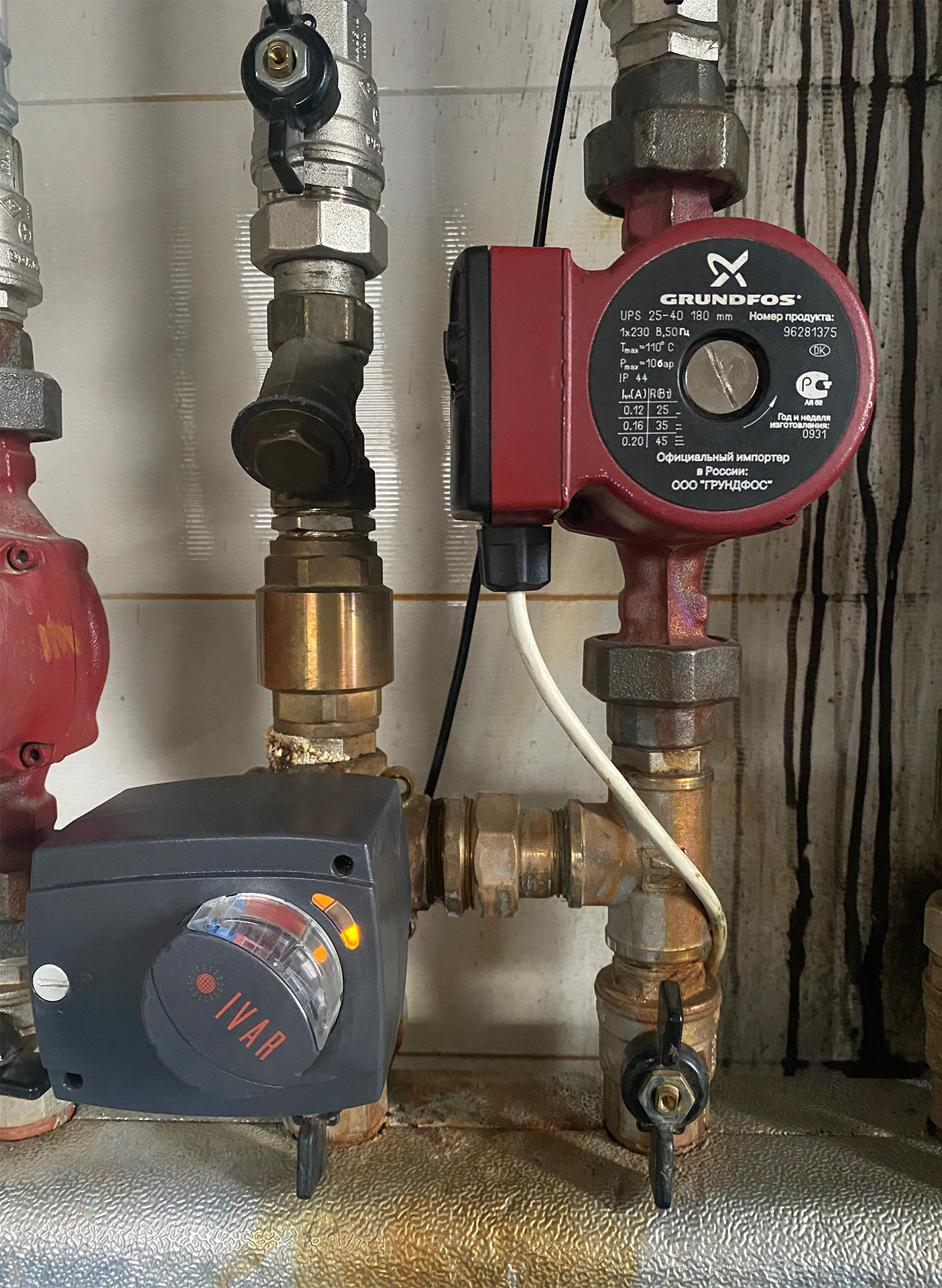

Мегавольт., сейчас тёплые полы подключены следующим образом, приводом управлят котёл. но считаю что куда проще и надёжнее было бы поставить механический термостат. на крайний случай я сам реализую логику, которая была в котле, это совсем не сложно, но если можно обойтись механикой без электики - это же лучше :)

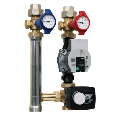

Кстати, смотрю как выглядят группы от Watts, там клапан стоит иначе:

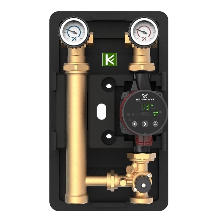

А вот похоже, что мне нужно:
Нужно ли переплачивать за насос альфа? Похоже это тоже самое что и картинка выше, там же не термостат, а просто трёхходовой кран для управления электроприводом?

Выяснилась интересная вещь - то что я считал трёхходовым краном, стоящим на обратке оказалось клапаном овентром, который именно на обратку и ставится, но вместо шедшего в комплекте с ним механического термостата у меня стоял электропривод с управлением от котла. Осталось перерыть всё и найти этот термостат... я даже внешне его помню - с эдаким мотком проволоки и чем-то странным на конце :)
