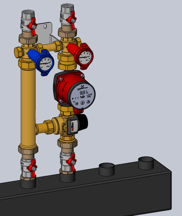

Dron/9K написал: тут реально удобно, с двух сторон «американки», только я хочу ещё шаровыми кранами обвязать :)
Dron/9K, удобно - это хорошо, конечно. Только в таких конструкциях обратный клапан обычно ошибочно ставят на выход насоса, а не на один из выводов входа.

Вот как будет сделано:

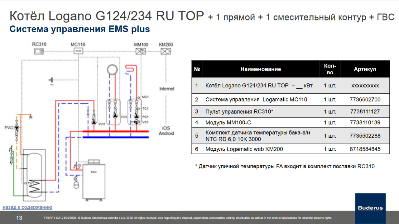

Если говорить о всей котельной, то у меня была сделана классическая схема для напольных котлов, менять которую принципиально нет ни сил ни желаня:
Зачем у Вас кран с обратным клапаном между коллекторами? Зачем насос перед котлом?

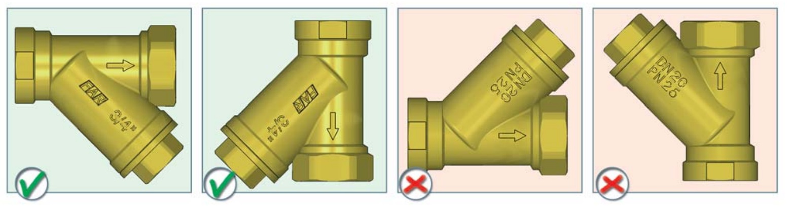

Вопрос по ходу дела возник: у меня сейчас косые фильтры стоят на всех ветках, буду переделывать под группы быстрого монтажа и ставить один фильтр на линии между котлом и коллектором.
вопрос: куда его ставить - на подачу или на обратку, на вертикальный или на горизонтальный участок?

Dron/9K написал: куда его ставить - на подачу или на обратку, на вертикальный или на горизонтальный участок?
на обратку. Не важно на какой участок, важно его правильное положение в пространстве.
Есть фильтры которые можно ставить "не правильно", но это крайний случай и их гидравлическое сопротивление выше. пример: VALTEC

положение в пространстве - это понятно (вообще поражаюсь откуда берутся умельцы, которые умудряются ставить краны в неправильном положении), вопрос - какую сетку туда заказывать - с шагом ячейки 0,6 мм или 0,25 мм?
