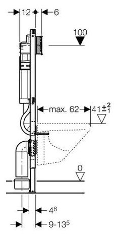

Mazayac написал: Но даже его замена на более компактный вряд ли опустила бы унитаз на положенную высоту.
да, поэтому и написал, что если использовать
за ~ 6тыр
(ну а кто умеет работать техническим феном, может сэкономить эти ~ 6 тыр)
вместо
то получится интереснее примерно на 5 см. А по сравнению с вариантом на исходном фото - еще намного интереснее.
И даже если в целом опустить с 50 на 8см и в итоге получится 42, то с этим уже вполне можно ужиться.
Потому что
Для Геберит UP320 (чертеж выше) искомая высота не 40, а как вы видите: 41+2-1, то есть от 40 до 43.

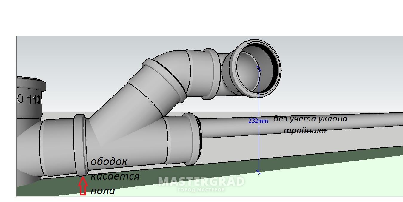

BV написал: на фото видно, что можно поглубже задвинуть угол 100 в 110й тройник, примерно на 4-5см.
потом, после разумных, подробных объяснений тупо упирается

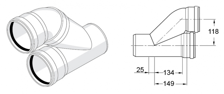

BV написал: я не понимаю, зачем нужно ЗДЕСЬ менять на двухотводную крестовину?
Тупое упиралово-ради отрицания.
BV написал: Второй нижний отвод у нее для душа/трапа.
Это откуда такая теорема? С доказательствами, что слив ванны и умывальника туда не подключается?
BV написал: Если здесь возможно (а может и не понадобится - см выше) просто опустить вход 110 обычной крестовины. Чтобы долбить бетон глубже и согреться?
Допустим, не бетон а стяжку-есть разница? И почитаем внимательнее
Inter написал: Простой вариант-крестовина Рехау
Вообще, ничего долбить не требуется
BV написал: А крестовину и не факт, что получится опустить, тк нижние соседи могут послать куда подальше, а "восстановитель раструба" все же заужает трубу. Да и геморрой с заменой крестовины тот еще.
Откуда взялись фантазии про опускать с этой крестовиной? Может стоило сначала заглянуть на сайт Рехау, посмотреть её технические характеристики, сравнить их с аналогичными у параллельного отвода, и понять-последний(предназначенный для других целей) проигрывает по всем пунктам крестовине. В сочетании с заметно более высокой ценой, теряется смысл его туда приспосабливать, хотя технически это реально. Ну и про

Inter написал: BV написал: я не понимаю, зачем нужно ЗДЕСЬ менять на двухотводную крестовину?
Это был просто вопрос. Теперь понял как Вы хотите ее использовать. Вполне годное и простое решение.

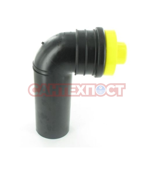

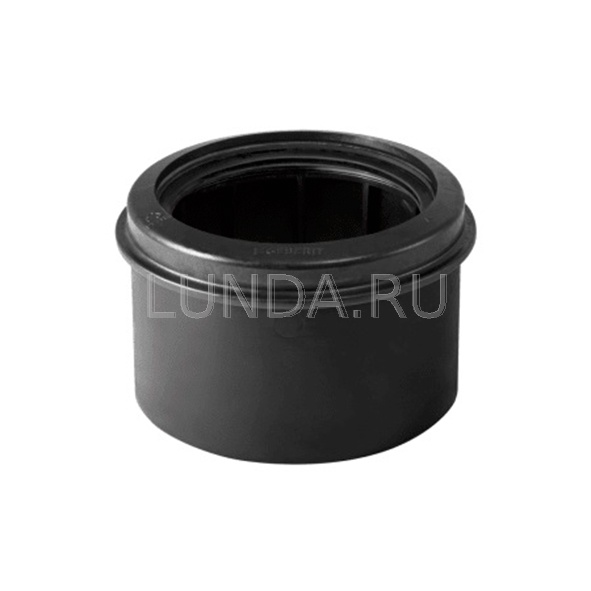

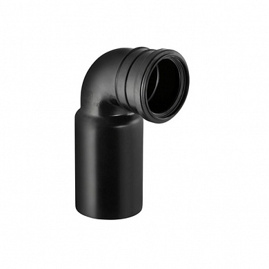

Inter написал: Когда человек сначала не видит и не знает как устроен патрубок инсталляции Геберит
угу, и вот таких патрубков, как на ссылке ниже не бывает? https://santechpost.ru/magazin/complect/patrubok-90-mm-90-gradusov-dlya-installyatsii-geberit-366-061-16-1/
и таких переходов?
и заменить религия не позволяет?

BV написал: угу, и вот таких патрубков, как на ссылке ниже не бывает?
Бывают... ещё другие разновидности сборных патрубков бывают... но на них нет, того, что подразумевалось, видимо, под

BV написал: можно и сразу с выходом 110
Не можно :nо: я это продемонстрировал-если буртик отвода тройника не касается стяжки (а судя по фото там минимум сантиметра три зазор), то со стандартными фитингами и с таким расположением унитаза-задача не решается.

Seidis написал: навесной унитаз grohe euro ceramic 39328000 на инсталляции GEBERIT Платтенбау Sigma 111.362.00.5 на высоте 50 см + еще 3 см ободок унитаза
даже если предположить что
Seidis написал: еще 3 см ободок унитаза
это речь про высоту сидушки, то значит центр входа в патрубок инсталляции находится на высоте 320-330мм. А центр выхода прямого выпуска унитаза-на 180мм. При самом идеальном решении-надо делать подиум 320-180+10=150мм. Это если выдернуть переходной патрубок 102х90, вставить удлинитель (90ую трубу), снова патрубок 102х90-выпуск унитаза. С провисающей гофрой или косым выпуском или сочетанием этих двух безобразий всё ещё печальнее, но разговаривать об этом смысла нет-ведь вышеозвученный фантастический вариант, создающий 15см препятствия-уже не дает работать с канализацией. Значит надо убирать унитаз в сторону подставлять емкость под то, что будет литься с гофры, убирать подиум, а он не
