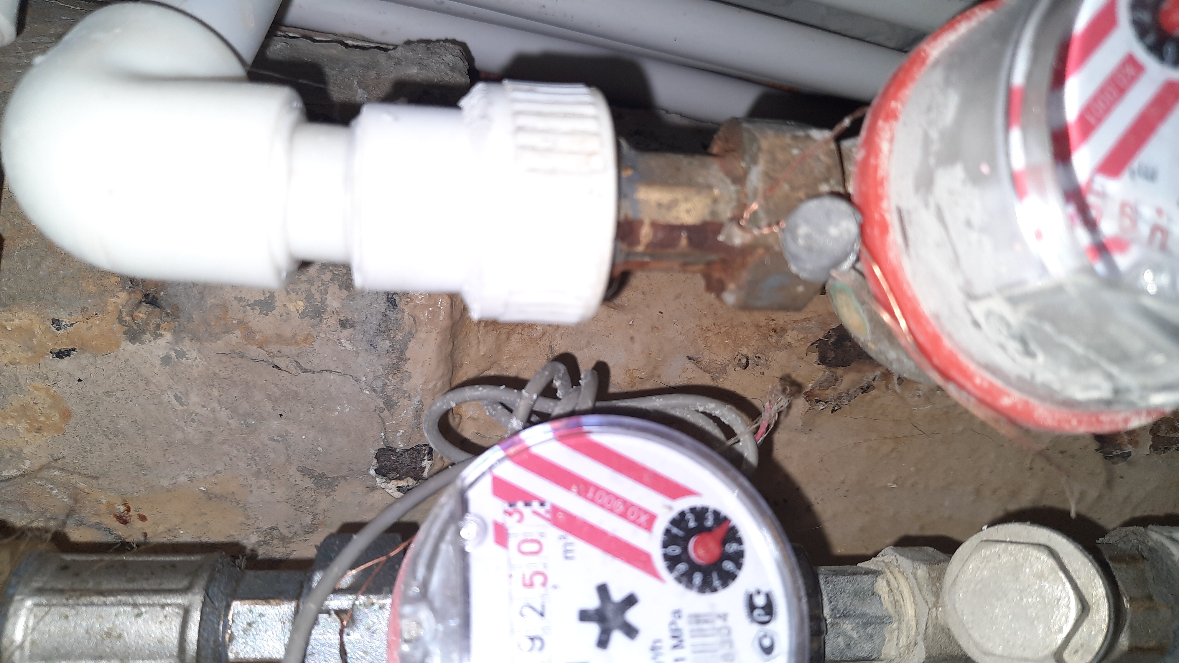

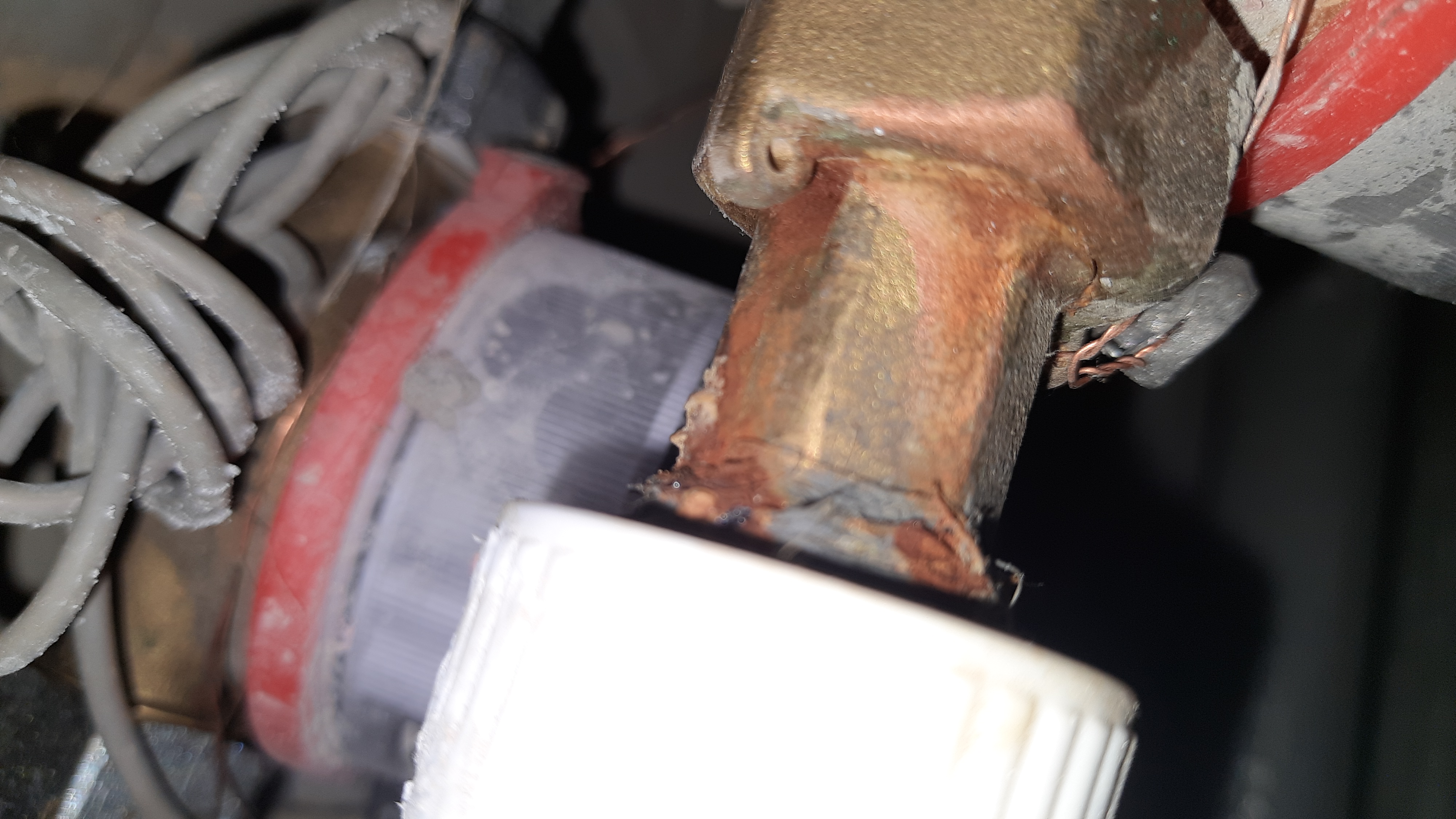

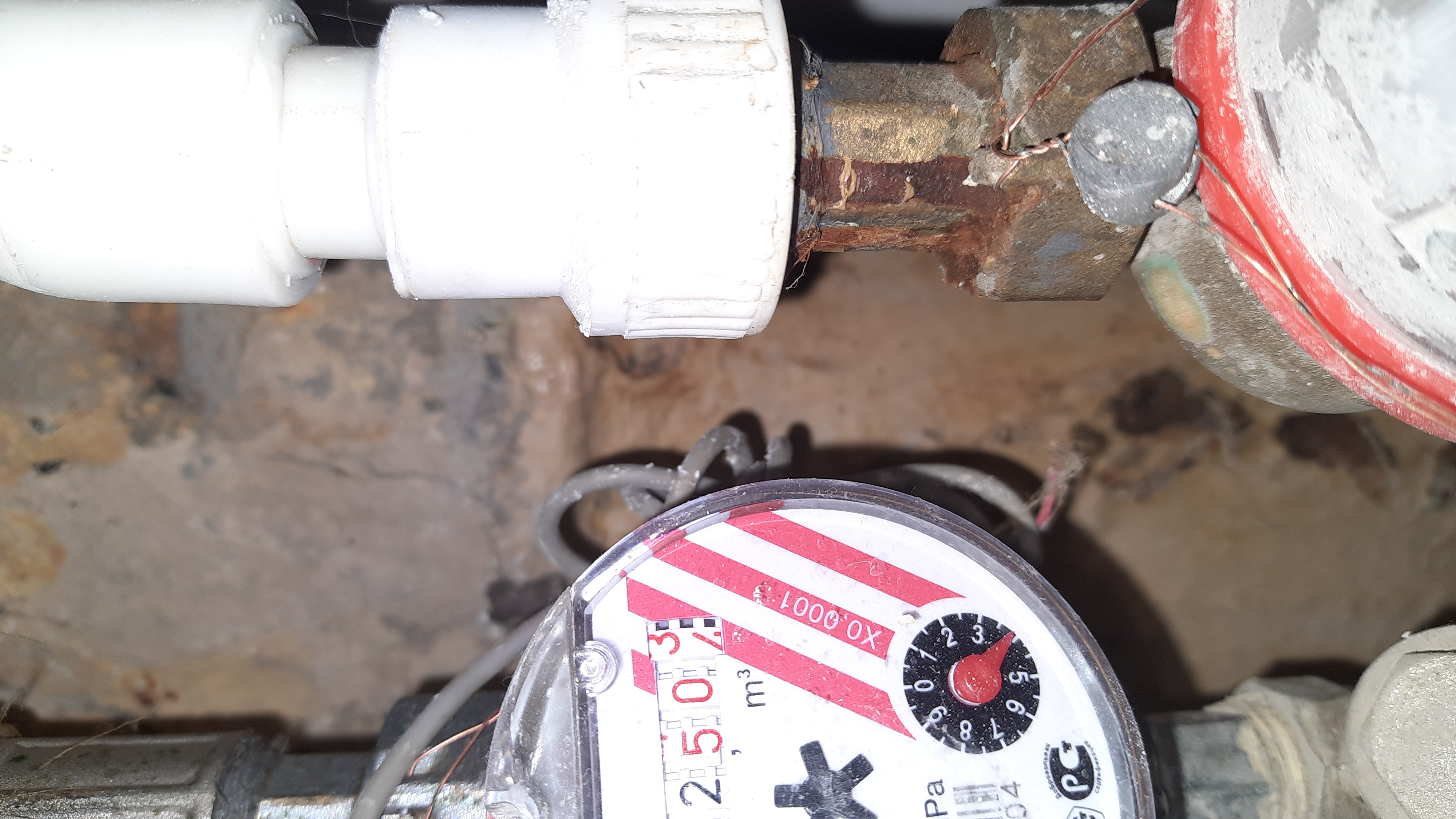

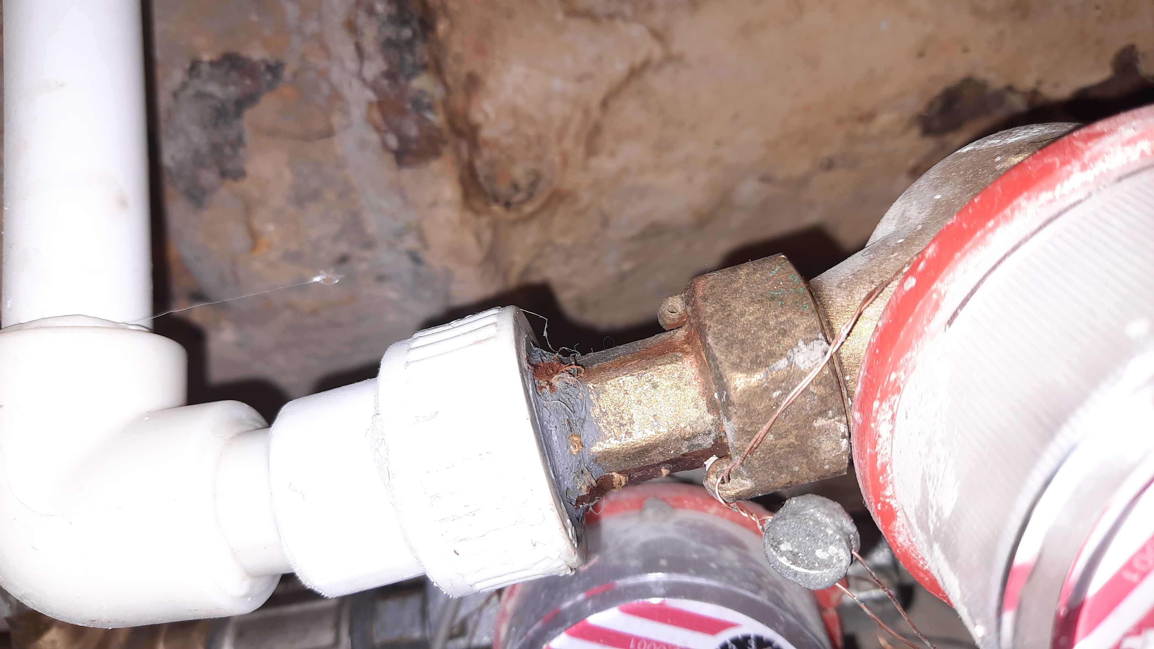

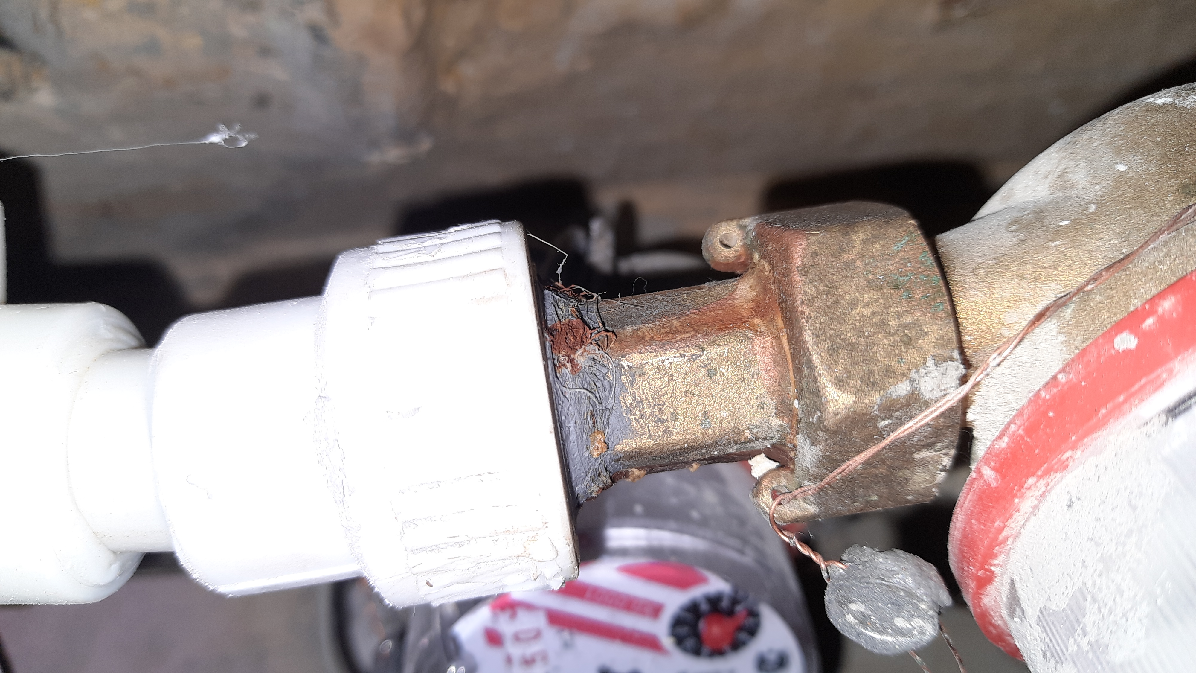

Здравствуйте, меняли разводку труб этим летом. Сейчас увидела, что течёт место соеднинения металлической трубы горячей воды счётчика с пластиковой. Подскажите, что делать? И в чём проблема? Спасибо

перепаковать соединение

Может и комбимуфта раскололась. Хотя ЖЭКовские санты так лён мотать и не научились за 20 лет наблюдений.

fhntv, я просто в этой всей теме не сильно понимаю. Т.е нужно перекрыть воду, открутить соединение это, перемотать лён(или что там намотано), прикрутить обратно и обработать unipak, верно?

strider1978, тогда нужно получается открутить одно от другого и заменить комбимуфту, верно?

AlenaAAA написал: перекрыть воду, открутить соединение это, перемотать лён(или что там намотано), прикрутить обратно и обработать unipak, верно?
абсолютно верно
Унипаком обработать ДО прикручивания, на упаковке, если что, всё правильно написано.

strider1978, поняла. Это я так, чтоб знать, что делать и какие варианты в целом. Я так поняла, сначала глнуть надо что с этой комбимуфтой. Если вдруг разорвало резьбу или раскололась, то заменить и выполнить те действия, что выше. Спасибо и вам за ответ огромное. Я не мастер и вообще в этом не разбираюсь. Будет делать всё равно кто-то, чтоб знать, что делать и быть хотя бы немного в курсе. Спасибо ещё раз

AlenaAAA написал: Подскажите, что делать?
Прежде чем что-то откручивать обратитесь в УК и сообщите о планируемом демонтаже прибора, по заверешении работ заявку, что бы снова ввели прибор учёта в эксплуатацию совершенно БЕСПЛАТНО (если будете обращаться не в спецкомпанию которая счётчиками занимается и выдаст необходимые документы для УК), а то ведь ненароком можно до 10 нормативов на каждого прописанного/собственника получить - постановление 354, пункты 81-81.14, 82А, 85.
AlenaAAA написал: И в чём проблема?
Протекает, вызывайте специалиста. Задача минимум перепаковать резьбу. Если что-то не так с пластиковым фитингом и/или металлической муфтой в нём, то придётся перепаивать ППр.

ser000, поняла, спасибо за объяснение. Обратилась в ук, пришёл слесарь, сказал будет стоить 2000р перепаковка. И еще пломбировка тоже денег будет стоить, как я поняла. И если проблема не решится, то ещё какую-то сумму за пайку...
