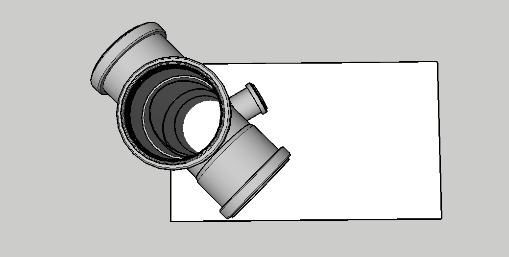

На следующей неделе мы совместно с соседями на несколько этажей в новостройке меняем канализацию. И что-то начал я думать, какие крестовины мне ставить, и растерялся. Просьба знатокам помочь. У меня 5 этаж 7-этажного дома. Схемы вариантов приведены на рисунках.
Вариант 1. Ставлю горизонтальную крестовину под 45 гр. к стене, если смотреть сверху. От нее делаю два поворота под 45 гр., и от них веду трубы до унитазов уже параллельно и перпендикулярно. Такой вариант вроде бы дает минимум поворотов и минимум фитингов. Но открытый вопрос - слив воды с раковины и ванной. В том варианте как нарисовано, слив с раковины и ванны идет в сторону унитаза. Интуиция говорит, что там будет много проблем.
Вариант 2. Ставлю крестовину, где выпуски находятся на напротив друг-друга, а под 90 гр. В этом случае ванну и раковину я пристыкую примерно как в варианте 1, но там будет место поставить выпуск 50 мм под прямым углом. Но не нравится много поворотов 110 мм.
Вариант 3. Ставлю опять крестовину, где отводы 110 мм находятся в противоположенных сторонах. Но в правый на схеме отвод вставляю еще один 110 мм отвод. И уже к нему ставлю переходник на 50 мм, и вывожу туда раковину и ванну. ИМХО, вариант самый подходящий для ванны и раковины. Но подойдет ли такой вариант для унитаза? Получается резкий поворот на 90 гр., что может очень быстро стать точкой засора.
Какой вариант все-таки выбрать, или есть еще какие-то варианты?

И еще четвертый вариант предложили, это вот такое размещение колен. Но не могу понять, при таком расположении на какой высоте будут выпуски для унитаза?

Stan_!, а не хотите в левом санузле поменять унитаз и раковину местами, тогда инсталляции станут спиной друг к другу, и для такой установки есть специальный Y образный фиттинг. А в стояк - крестовину: прямо 110, налево и направо по 50

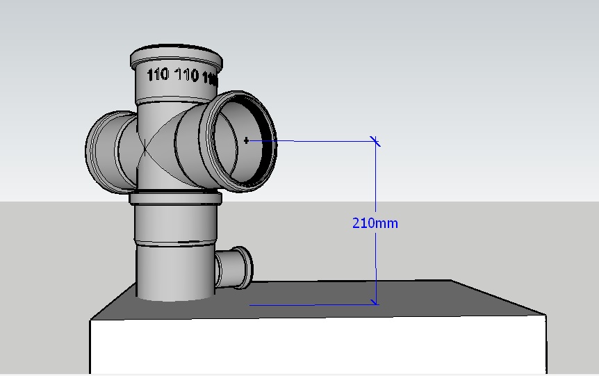

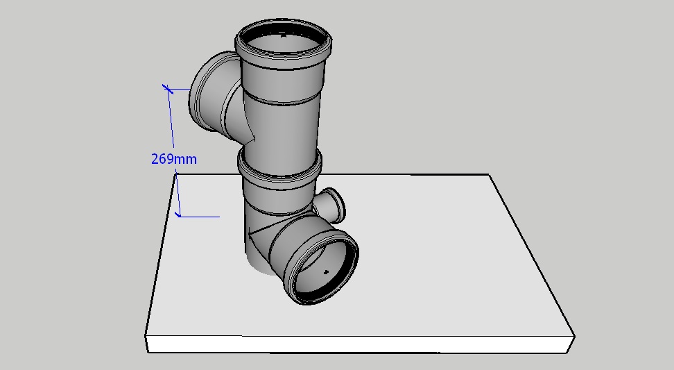

Stan_! написал: На следующей неделе мы совместно с соседями на несколько этажей в новостройке меняем канализацию.
С такими стартовыми можно сделать всё, что душа пожелает! Сначала поймите одну простую истину-самый низкий выход из сифона у ванны. Значит под него и надо подстраиваться. Таким образом, первым ставим тройник для входа слива с ванны. По пути в него можно и умывальник подключить. Выше ставим крестовину на слив унитазов, второго умывальника, стиралки.
Из этой схемы видно, что если буртик 50ого отвода касается плитки (так делать нельзя), то при всунутой до упора крестовине (так тоже делать не надо) и длинных остендорфовских раструбах-в принципе получается обеспечить уклон к выходам инсталляций. Значит, если поддодбить стяжку-эта схема прекрасно сработает. Другой вариант-снизу крестовина, сверху тройник.
С учетом высоты стяжки и плитки тоже всё прекрасно получается. Резюме. Верх раструба трубы от соседа снизу надо делать вровень с плитой перекрытия. Свою сборку можно увенчать компенсатором. Уделить внимание крепежу.
Inter, это интересный вариант. я тоже склоняюсь уже к подобному. Вот, вчера ночью тоже просчитывал, получилось, что можно от стяжки сделать 184 мм, что позволяет уложиться в нужный размер.

Stan_!, Ещё раз
Inter написал: Верх раструба трубы от соседа снизу надо делать вровень с плитой перекрытия.
Там где стоит 38-надо сделать "ноль". Косой выход 50ки делать нельзя в таком месте. Это создаст проблемы в реализации и в эксплуатации. Вариант с крестовиной внизу и тройником выше-нормальное решение.
