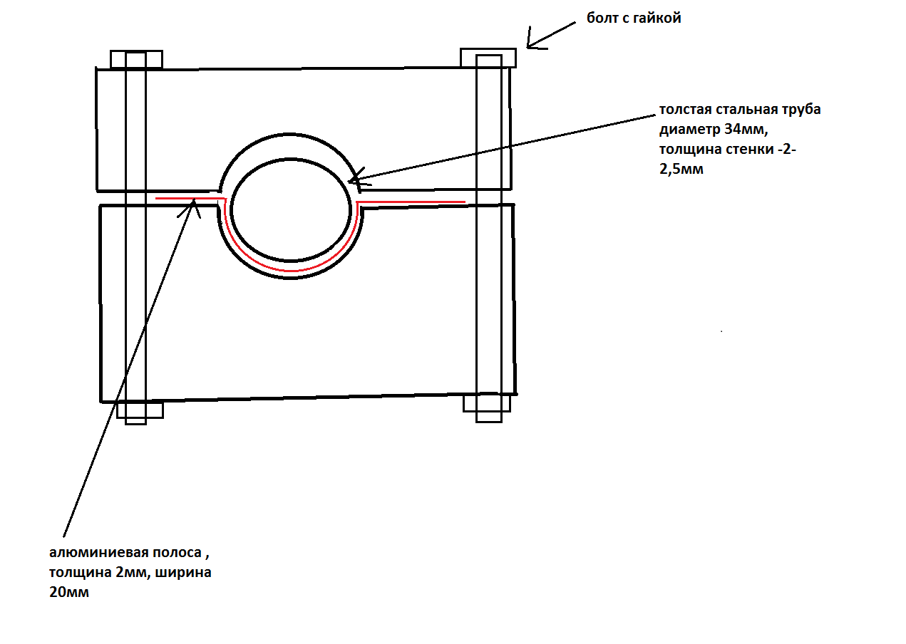

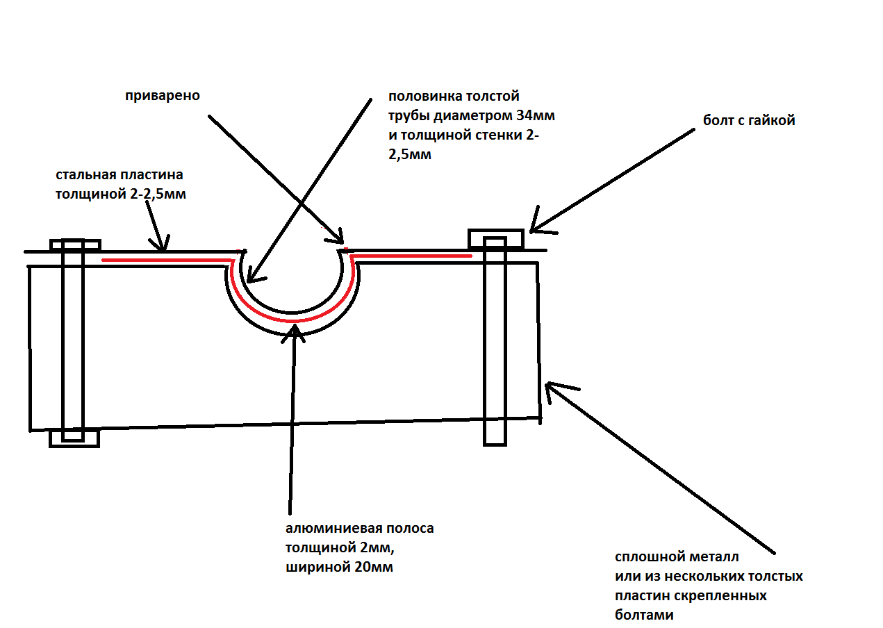

Нужно сделать хомут/ы из двух половинок чтобы они плотно облегали трубу (в моём случае труба это штаны велосипедной вилки), материал - алюминиевая полоса 2мм толщиной и ширина 20мм.
Металл такой толщины согнуть трудно чтобы облегал плотно и ушки хомута были параллельны друг другу, в идеале хочется чтобы форма хомута была такой же как и у заводских хомутов, подозреваю что там это делается либо на прессе, либо на гибочном станке, но так как увы ни того, ни другого у меня нет, возникло два вариант как это попробовать сделать. :
Как думаете получится или нет ? или еще может есть какой вариант/ы для изготовления хомута/ов домашних условиях ? или может как-то нужно доработаться мою конструкцию/и/ приспобу ?
Больше всего волнует край где металла от ровной поверхности начинае загибаться, т.к толщина приличная - а) не лопнет ли ? б) примет ли форму ?

Uran79 написал: Больше всего волнует край где металла от ровной поверхности начинае загибаться, т.к толщина приличная - а) не лопнет ли ? б) примет ли форму ?
И то и другое, зависит от марки алюминиевого сплава.

Uran79, главное - используйте именно алюминий, а не дюраль или другой сплав. Ал мягкий и 2мм вы согнете пальцами/пассатижами/клещами в тисках без всяких прессформ - гните по чуть и примеряйте к вилке, потом уши отогнете.
А если хочется лишнего перфекционизма, то шаблон - для АЛ проще сделать из твердого дерева, а давить удобнее в слесарных тисках через трубу как у вас на рисунке. Но в шаблоне вы сразу готовое не получите, так как пружинит, поэтому проще без него.
PS Согнуть то что хотите, руками - ну немногим дольше, чем Вы потратили на написание сообщения и рисование картинок :)

Ну заявлено что алюминий, ХЗ что они под алюмнием имеют ввиду :o так то гнётся но не руками.
сомнительно что дереве выдержит, вот именно что пружинит в этом вся загвоздка, особенно там где ушко переходит в круглое ...

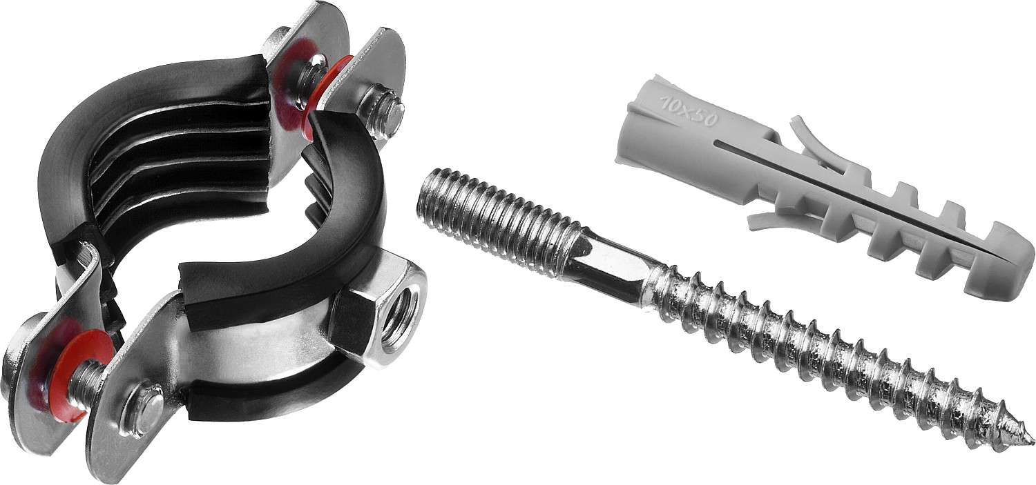

лучше найдите сталь 1...1.5мм Вам не много надо.... можно в том же леруа что-то дешевое стальное купить и порезать - да и даже шпатель из нержи... Или монтажные перфорированные пластины...
А еще проще купить почти готовое и подогнуть в размер - например вот это, но подходящий вам размер https://leroymerlin.ru/product/homut-s-vintovym-krepleniem-1-1-2-48h52-mm-13512902/ И резиночки уже в комплекте, чтобы раму не царапать...

BV,
да мне этот вариант уже предлагали, но (в порядке убывания) не очень нравится:
1). одна точка крепления подпорок/усов 2). выглядит не очень эстетично 3). сталь,ржаветь будет

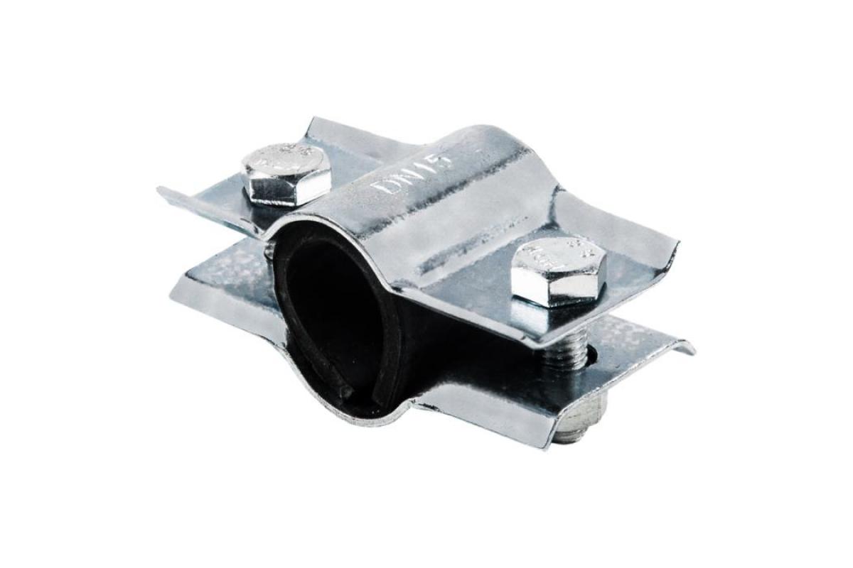

Нарисуйте или сфотографируйте то, что хотите прикрепить и куда. Размеры трубы, форма (круг, овал?). В отделах крепежа и сантехники есть куча всякой крепежной мелочевки, возможно ваша задача решается покупным крепежом.
Отправная точка для размышлений:

Такие, под разные диаметры:
хомут ремонтный
