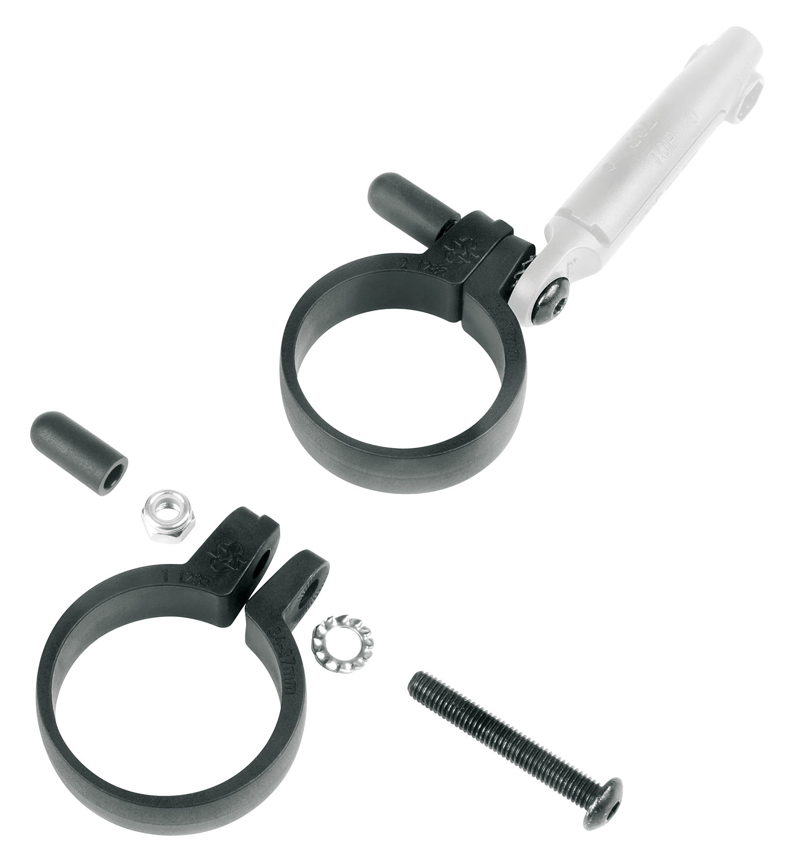

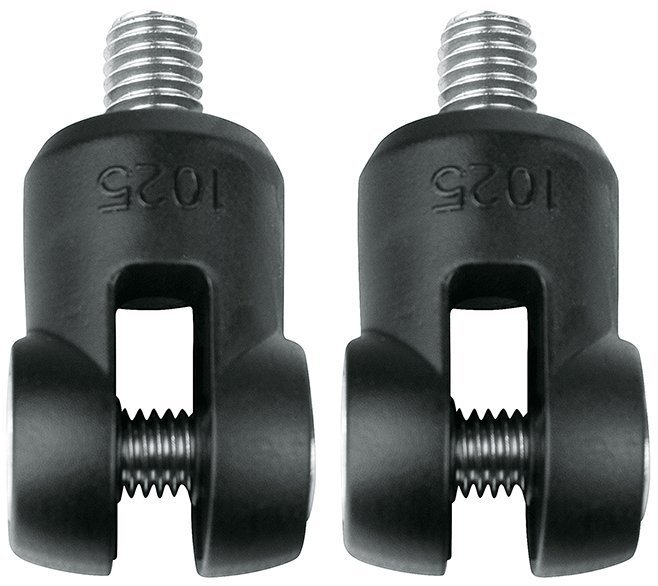

диаметр трубы - 33-35мм, ноги ("Штаны") велосипедной вилки, форма - круг, крепить нужна пару "Усов" подпорок для крыльев, усы из алюминиевой трубки 8-10мм диаметров,расплющенной на концах на 10-15мм по длине.
такой вариант мне предлагали, опять же повторюсь - не нравится прежде всего что точка крепления уса/подпорки всего одна, рано или поздно провернётся/повернётся даже если сильно затянуть,и под гровер шайбу, второе - материал - сталь - вес (ну это ладно), но ржавеет.
VladM Легкость изготовления хомута из алюминия оборачивается тем, что такой хомут ничего держать не будет, так что только сталь. вот как раз насчёт легкости изготовления я бы так не сказал, что из листой люмини, что из толстой полосы (2мм толщиной), держать как раз будет, тут заковыка как придать очень близкую форму, т.к металл пружинит (впрочем сталь тоже пружинит)

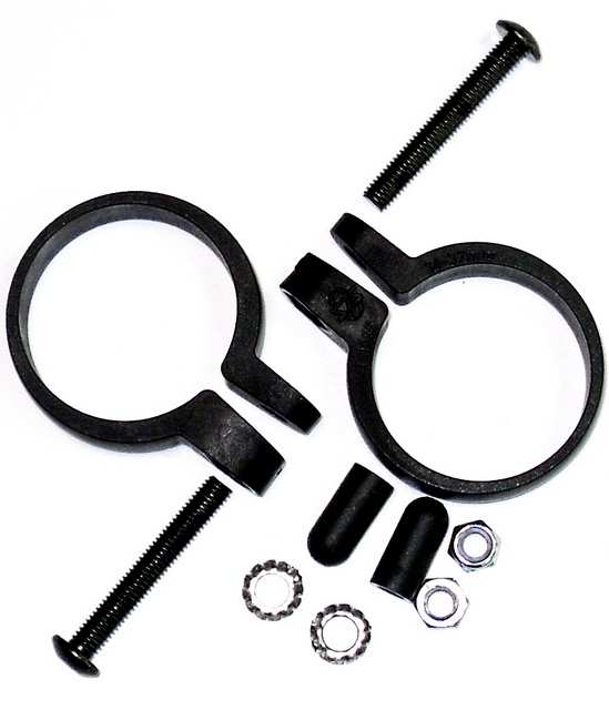

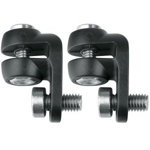

Uran79, теперь все ясно. Не изобретайте велосипед. Вот на неподготовленную вилку и на подготовленную (с отверстиями):
Также существуют варианты креплений на тормоза v-brake при их наличии (сквозное крепление через тормоз удлинненым крепежом) - это для багажников, но можно поискать и для крыльев.

Мишутк написал: Uran79, теперь все ясно. Не изобретайте велосипед. Вот на неподготовленную вилку и на подготовленную (с отверстиями):
Мишутк, вот это уже интересный вариант/ы, интересно стало, где такое продают, фото с сайта какого-то ?

Uran79 написал:
Uran79, гуглите "велосипедные крепления на вилку". Это все велооборудование, ищите в веломагазинах.
