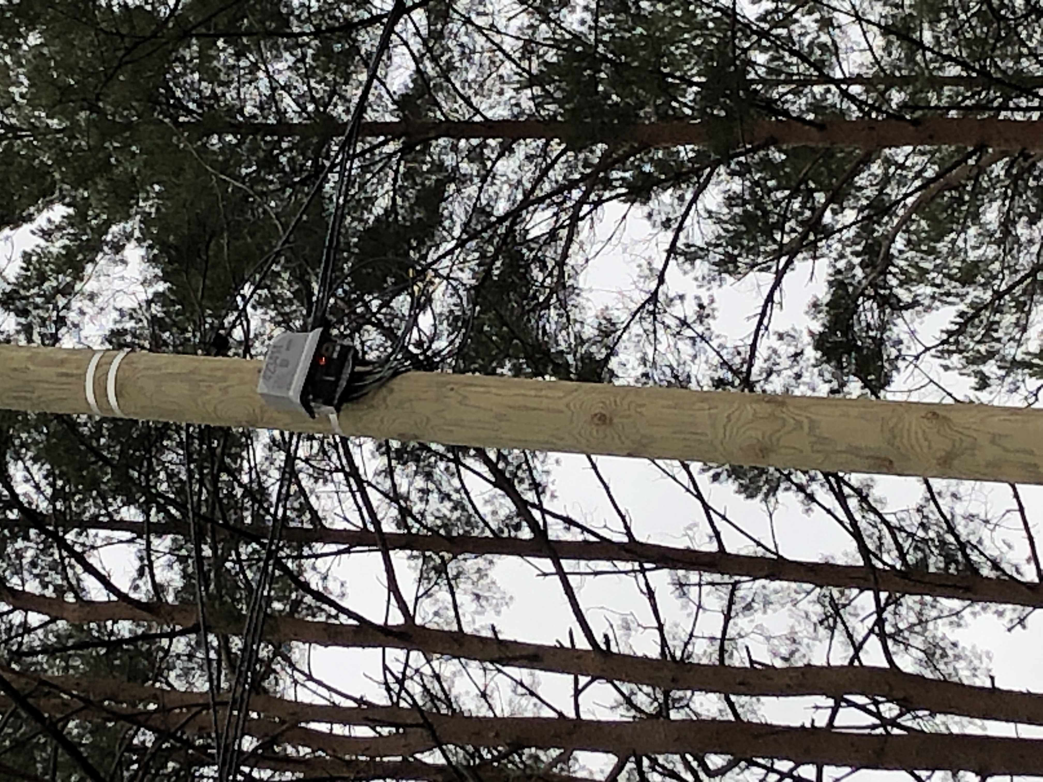

Добрый день, уважаемые форумчане! Подскажите,сетевая компания вот так присоединяла участок к электричеству! См фото. Что это такое и как с этим быть? Как снимать показания? Как их контролировать? Как ввести в дом? Через трансформатор? Извините за глупые вопросы, я чайник)

Тимофей11, А разве компания не выдала вам пульт с дисплеем для снятия показаний ? Ввод в дом как обычно .

dokar, вообще ничего не выдали. А обычно это как? Я просто совсем не разбираюсь. Требуется ли трансформатор. В счётчик входит 4 провода и выходит 4 провода. Это что значит? Трёхфазное? В доме потребуются специальные трёхфазные автоматы? Заранее благодарю!

Тимофей11 написал: В доме потребуются специальные трёхфазные автоматы
Обычные и если не будет трёхфазной нагрузки, то остальные АВ будут однофазные.
Тимофей11 написал: Требуется ли трансформатор.
Разрешённая мощность какая?

В договоре было что-то про 15 кВт и 0,4 кВ
В доме просто уже сделали обычные автоматы мне. Не придётся то есть переделывать?

0,4 - это трёхфазное напряжение 380 вольт. 15 - максимально допустимая нагрузка потребителей в киловаттах.

Очень внимательно относитесь к данным документам. Обратите внимание на кадастровый паспорт объекта. Посмотрите где проходит эксплуатационное разграничение, чтобы сетям лишнего не платить.
Тимофей11 написал: В доме просто уже сделали обычные автоматы мне. Не придётся то есть переделывать?
Поставите на вводе трёхфазный АВ и распределите АВ по фазам. Вы что не знали, что у Вас будет 3 фазы? И исполнители не поинтересовались за это?
Тимофей11 написал: Что это такое и как с этим быть?
Видимо стоит что такое ссылка ставите на стене дома щит с контрольным счётчиком. К счётчик должен прилагаться дисплей типа ссылка или ссылка

megrad, спасибо большое! Буду требовать дисплей у сетевой. Можно подробнее про кадастровый паспорт? У меня участок ИЖС. Столб располагается за пределами моего участка. На него сетевая и повесила этот чудо счётчик. Разводку по дому делали электрики, вопросов никаких не задали (((

И ещё вопрос как из 380 теперь сделать 220? Это ставится трансформатор?

Тимофей11 написал: И ещё вопрос как из 380 теперь сделать 220?
:killyourselfbywall: Ликбез ссылка
Тимофей11 написал: подробнее про кадастровый паспорт
ссылка
Тимофей11 написал: Разводку по дому делали электрики
Фото щита в студию
Тимофей11 написал: вопросов никаких не задали
То есть схему подключения электрики не видели?

megrad,Все, я все усёк) благодарю! В принципе электрики ничего такого не сделали, попенять только вводной автомат и узо. Но вот возник очередной глупый вопрос. Как люди укладываются в три группы по 5 клвт (итого 15)? Я вот беру минимум потребностей
  1. Плита + духовка (и это еще плита 2 Комфорки) это уже 5,3 клвт 2) бойлер 1,8 клвт 3) конвекторы 2,0+1,5 +1+ 1= 5,5 4) холодильник, свет, телевизор пусть вместе 0,7 5) насос в скважину 1 клвт 6) ну хотя бы либо чайник, либо пылесос это еще 2 клвт ИТОГО уже 16,3 А ещё хотелось бы заряжать электромобиль это 3,3 клвт И проточный водогрей хотя бы простенький - 3 клвт Я чето не понимаю, или 15 клвт это реально очень очень мало?
