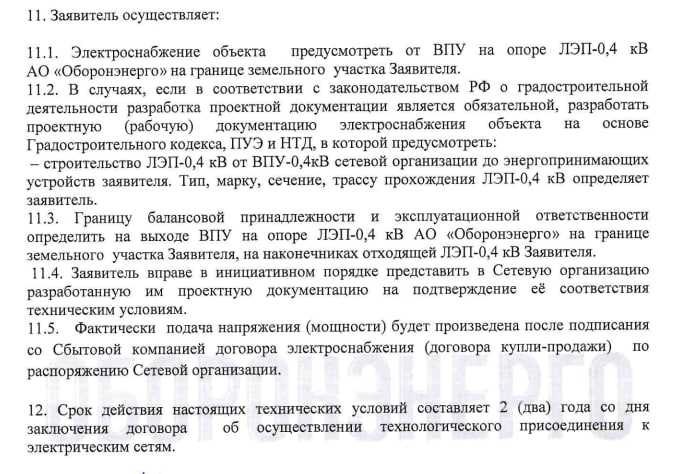

Тимофей11, Значит все еще впреди . А что за вами в техусловиях ?

dokar написал: Тимофей11, Значит все еще впреди . А что за вами в техусловиях ?
dokar, во вложении что с меня) на словах сказали, то есть - ничего не надо) А про все впереди, все сроки уже нарушили они) полгода с 30 апреля капало. И вот в четверг наделали ЭТО.
