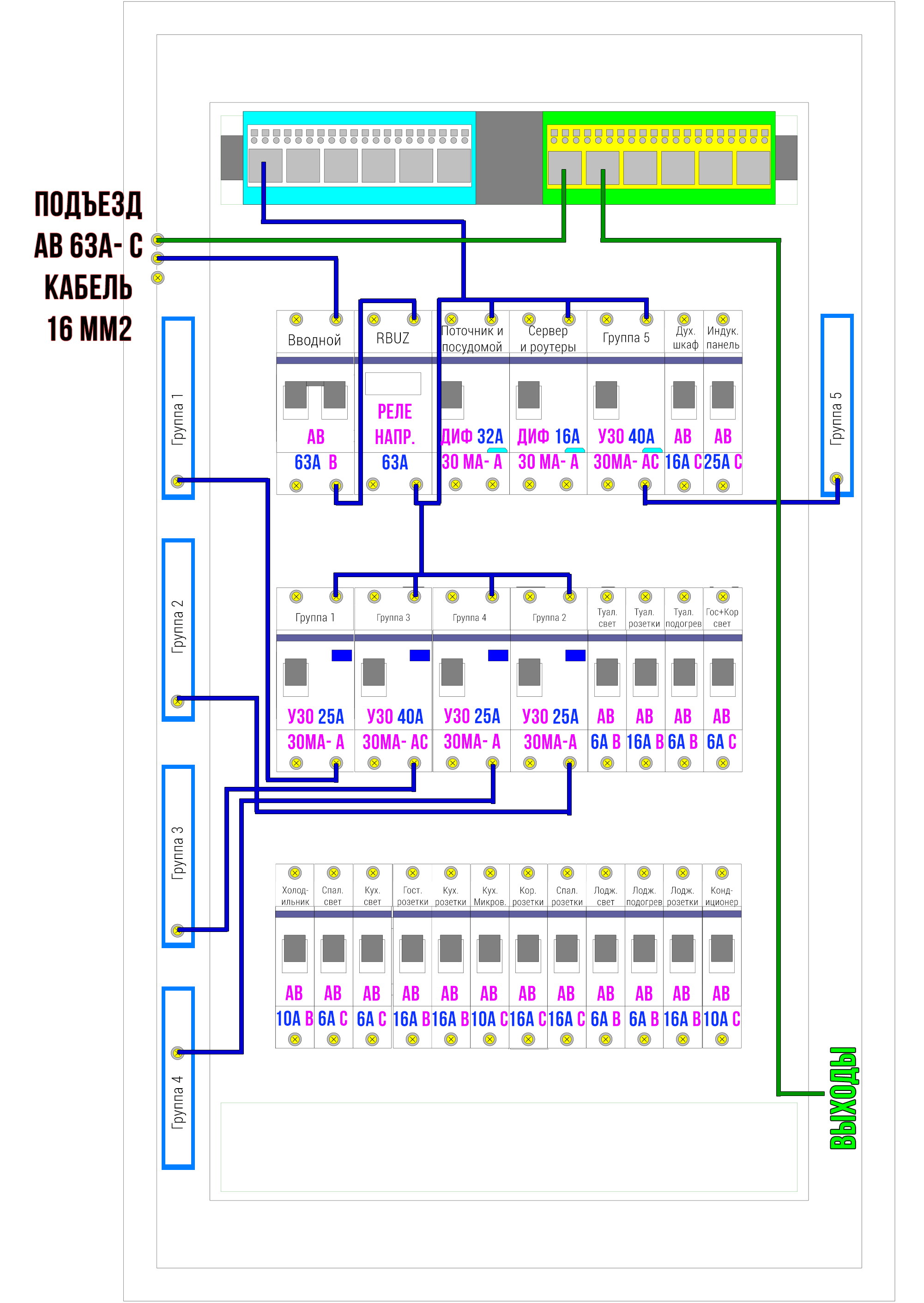

medwedos, и зачем Вам столько линий на свет, две на всю хату уже выше крыши(экономится место в щитке) на 10 мА УЗО нежелательно вешать несколько линий, и вообще оно уместно там где электроприбор держат в руках, ну там бритва или фен дифы, узо... проще взять 3 УЗО на 63А и раскидать всё по ним рандомно

юра Т написал: на 10 мА УЗО нежелательно вешать несколько линий, и вообще оно уместно там где электроприбор держат в руках, ну там бритва или фен
А УЗО 30мА что, неуместно?

юра Т написал: проще взять 3 УЗО на 63А
Тогда нужно придушить земноводное:
medwedos написал: но блин дифы уже купил\прикрутил... наверн вернуть не смогу

юра Т написал: medwedos, и зачем Вам столько линий на свет, две на всю хату уже выше крыши(экономится место в щитке) на 10 мА УЗО нежелательно вешать несколько линий, и вообще оно уместно там где электроприбор держат в руках, ну там бритва или фен дифы, узо... проще взять 3 УЗО на 63А и раскидать всё по ним рандомно
юра Т, У меня нет не одной лампочки, только led полосы и встройки. Мне показалось лучше их разделить, ведь там на каждую линию стоит БП до 400вт 12в.

megrad, Я таки смог 40а ДИФ вернуть, по этому и влепил УЗО на 5 Группу, вместо него.

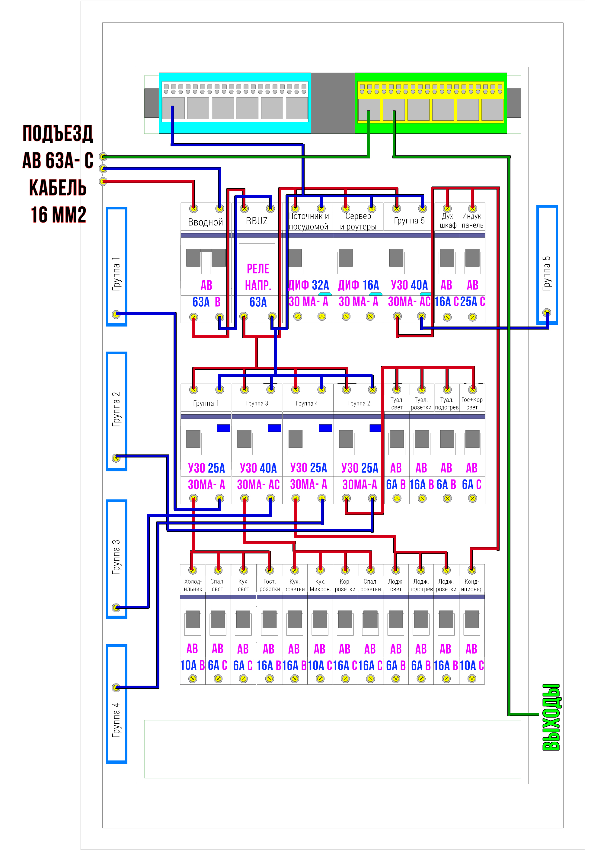

Сделал новую расстановку, с учетом совета по удобвству (теперь УЗО в 1 ряду под гребенку).
  • Заменил УЗО на ванную комнату с [25а 10ма] на [25а 30ма]
В полном разрешении доступны по ссылке тут
Есть еще замечания? (больше дифов не смогу убрать, теперь мининмум)

medwedos, 1) У Вас же все приборы Шнейдера? Это значит, что гребёнки для дифов и УЗО разные. Следовательно, ставить дифы рядом с УЗО смысла нет. То есть все пять УЗО можно поставить на вторую рейку. 2) Возможно, нет смысла в левой верхней синей шине. Но это под вопросом.

medwedos написал: Заменил УЗО на ванную комнату с [25а 10ма] на [25а 30ма]
Нет, не так. Если на ванную отдельно УЗО, то 10мА может и имеет смысл. Но если у Вас линии ванной могу пересекаться с другими линиями, например, розетки кухни/коридора, свет спальни/лоджии (это просто, как пример), то тогда да - 30мА...
