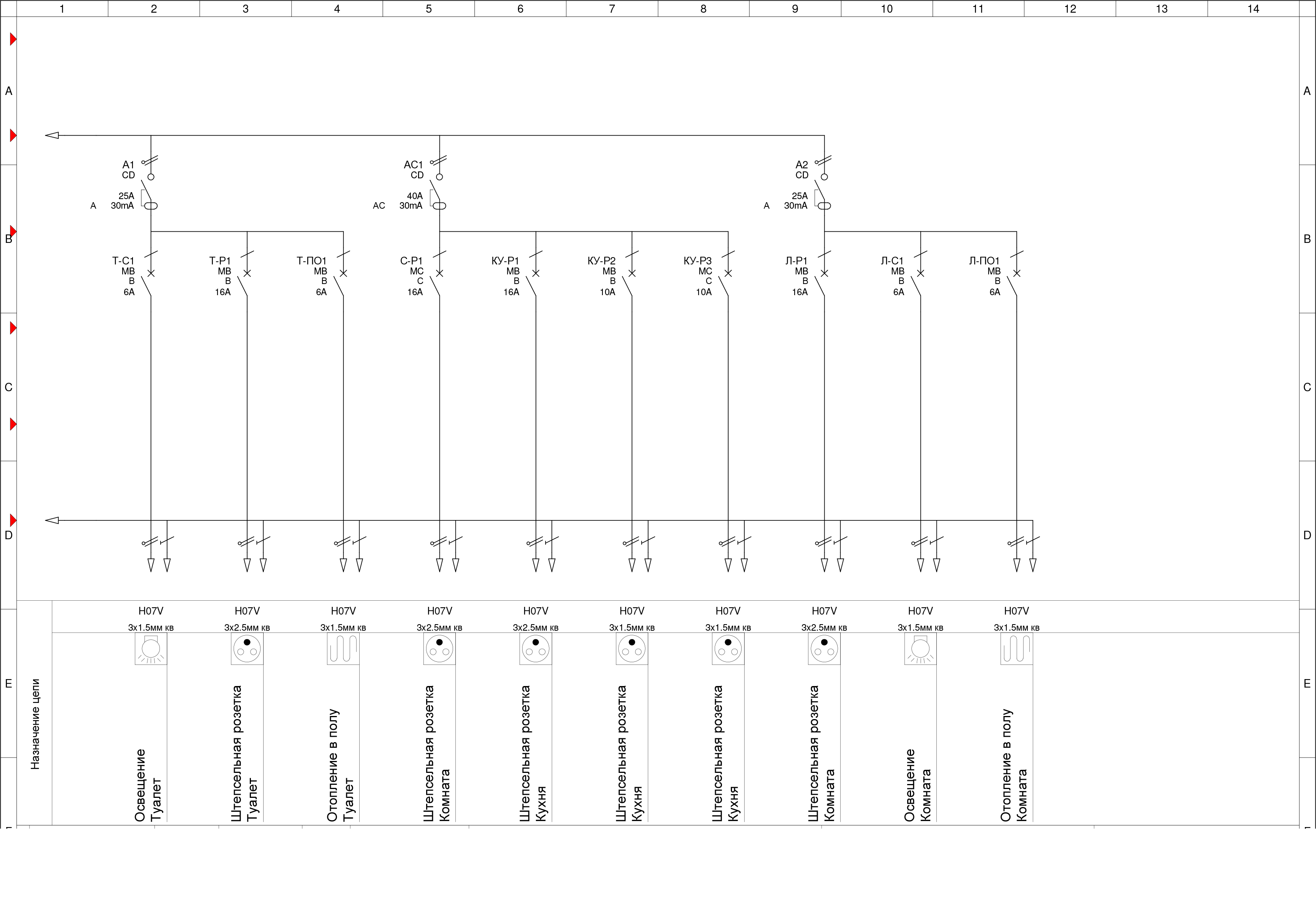

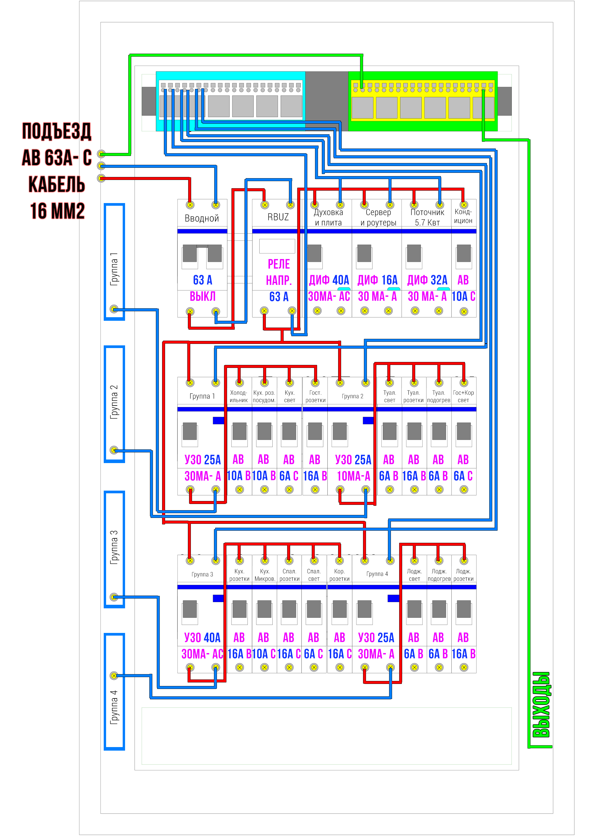

Всех приветствую. Собираю электрощит в квартиру (новостройку) - себе.
Вопрос по УЗО для группы в мокрую зону (ванну и туалет). Я прикрепил 2 схемы (с линиями и без линий с описаниями). Прошу знающих\понимающих сударей посмотреть и написать если имеются замечания.
Несколько вопросов:
  • Какое УЗО поставить на розетки в ванную\туалет комнату если туда же будет включена стиральная машина? 30 или 10 мА ?
  • Нужно ли ставить после ввода "искро-гаситель"? (видел, могу купить, есть ли смысл?)
  • Нужно ли кондей вешать под УЗО или ДИФ (если кондей 7ка или 9ка) ?
  • Нормально ли на схеме все устроено? Есть замечания\дополнения\рекомендации?
ссылка
Тут прикрепляю ссылку на Google Диск: Схемы в полном разрешении
Автоматы\УЗО\ДИФ везде: Schneider electric acti9

сделайте однолинейную схему. Щит набит под завязку - не гуд

medwedos написал: 30 или 10 мА ?
Для паранои 10.
medwedos написал: acti9
Вообще то их несколько.
medwedos написал: Проточный водогрев = 5.7 КВт (мах)
Вроде для нормального пользования от 8. Розетки и освещение одноимённых помещений под разные УЗО.
medwedos написал: "искро-гаситель"
Переведите. Аквасторож, сигнализацию планируете? Нужно сэкономить на дифах - всю нагрузку под УЗО.

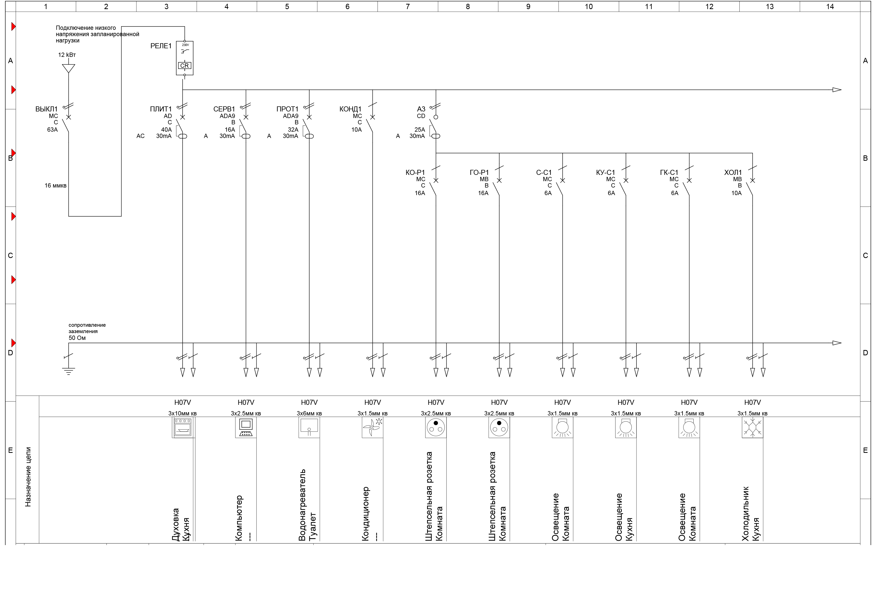

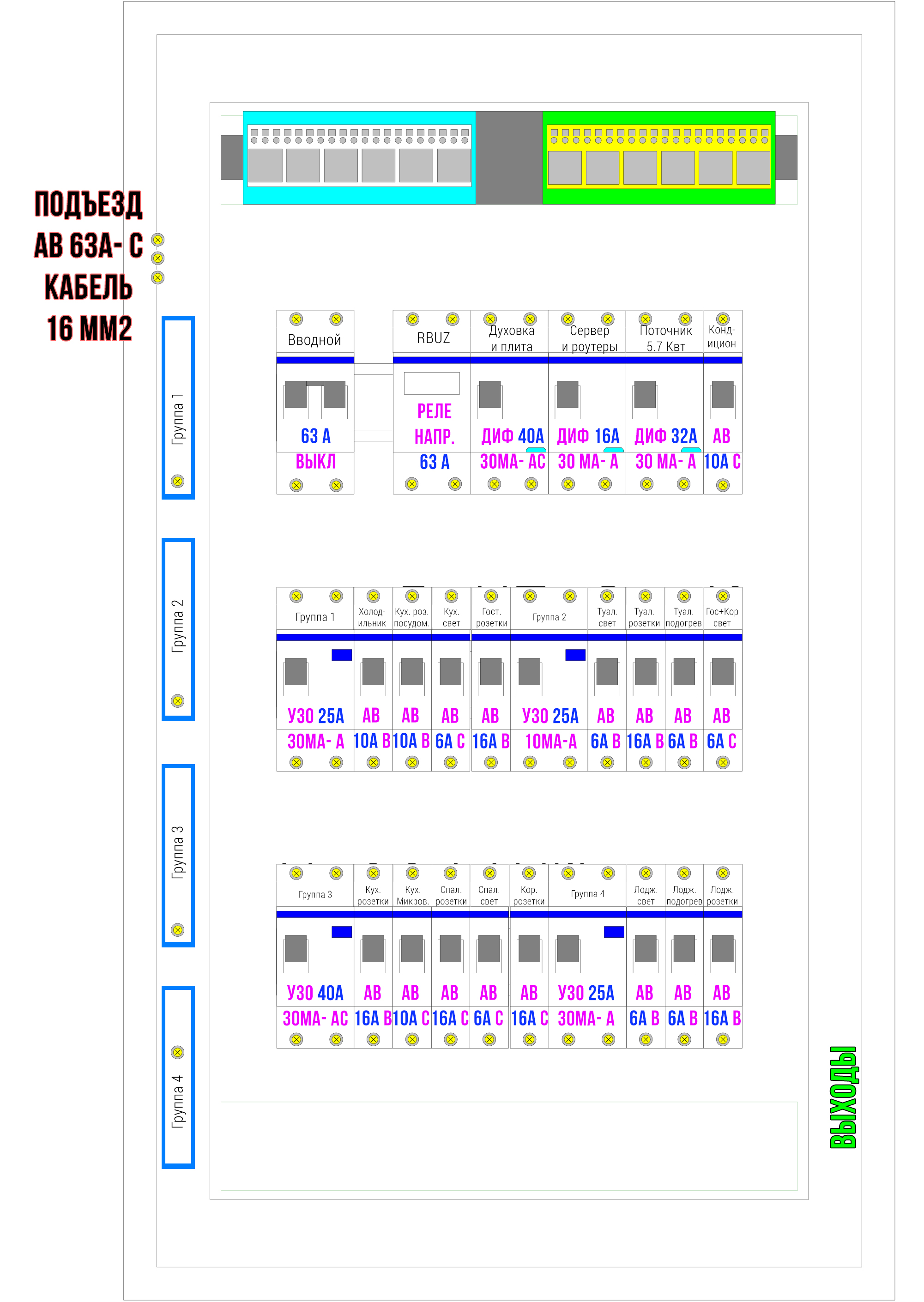

BV, Обновил в диске и прикрепляю вам:
В чем "плохо" подзавязку? Не, я конечно попробую предположить - нагрев?

medwedos написал: Не, я конечно попробую предположить - нагрев?
Удобство раскладки проводников кабелей и дальнейшая коммутация. У Вас плита совмещена с духовым шкафом? Реле напряжения в Вашем случае слегка излишне. Можно его убрать, поставить 5 УЗО на всё и под ними соответствующие АВ. УЗО на 10мА не нужно, равно как и АВ на 6А. Автоматы или В, или С - мешать бессмысленно. Т.к. у Вас новостройка - хар-ка С разумна.
MaSeVi, По поводу 5 УЗО и все под ними, как то не подумал, идея не плохая, но блин дифы уже купил\прикрутил... наверн вернуть не смогу
Да по плотности укладки будет жестко, проблема в том, что стенка где я планирую разместить щит очень узкая, а брать щит на 48 модулей, слишком длинный получается (выглядит как то утилитарно)
Почему реле напряжения излишне?
УЗО на 10мА в ванную\туалет имеете ввиду? А то я читал в мокрые зоны и т.п. 10мА...

medwedos написал: брать щит на 48 модулей, слишком длинный получается (выглядит как то утилитарно)
Вот и прекрасно он будет выглядеть, а Вы будете радоваться своей предусмотрительности))
