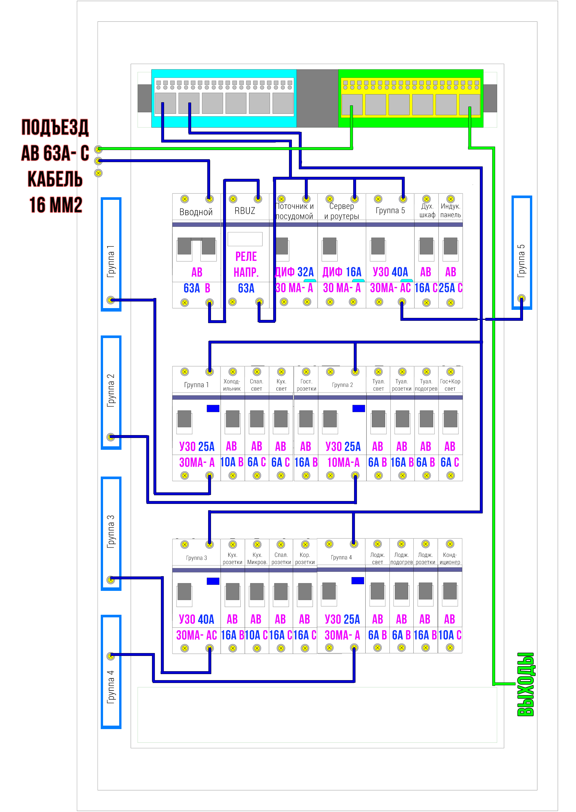

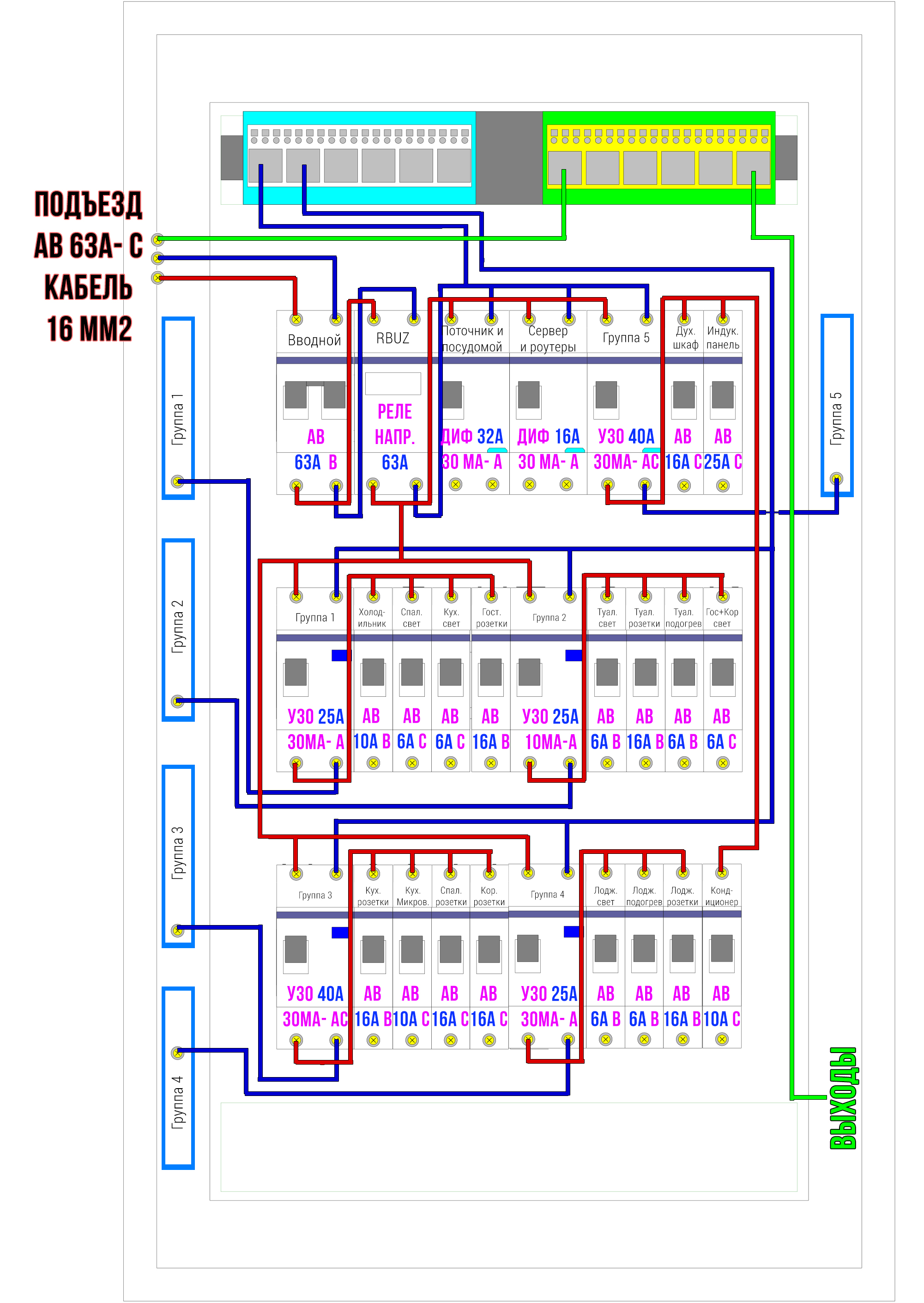

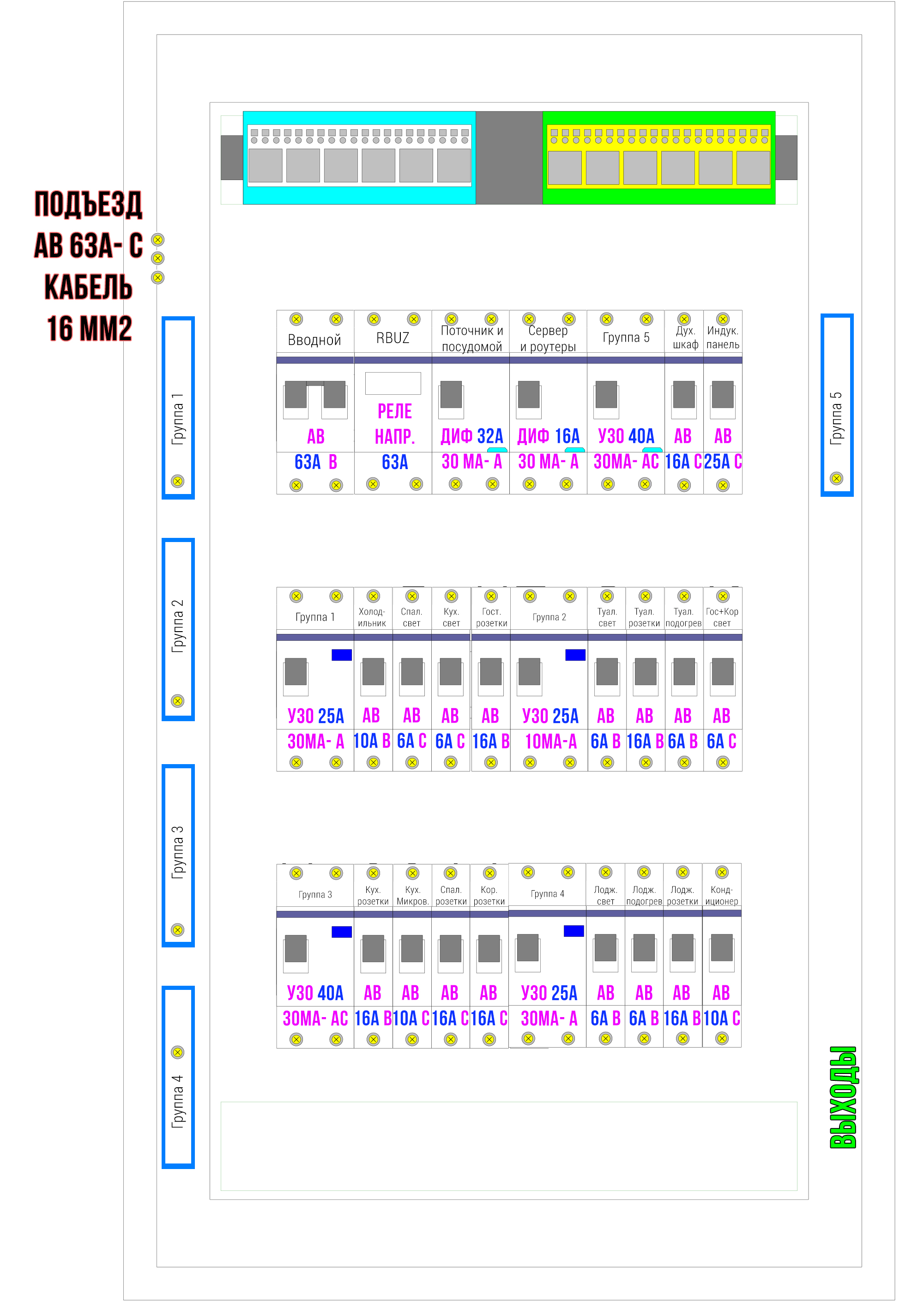

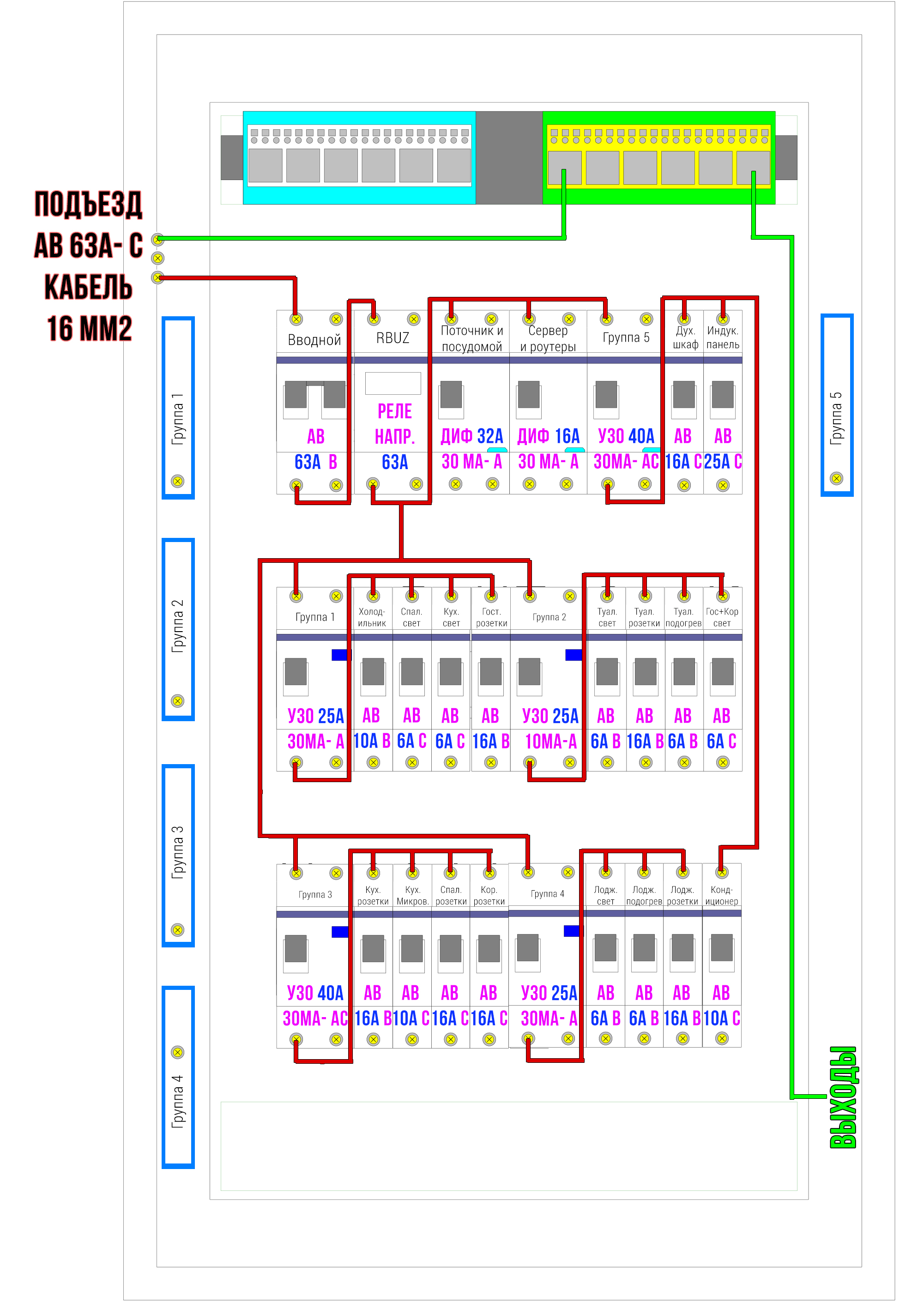

Переделал щит, с учетом некоторых советов и требований. Вводной теперь АВ-В, а не ВН Исправил ошибку с ДИФом на духовку\плиту. Кондей теперь на УЗО (до кучи)
Вопрос вот еще один, я обьеденил "Проточный водогрев" с "Посудомойкой\дробилкой", ДИФ 30ма А на 32а. Проточник потребляет 5.7 КВт (мах) + посудомойка с дробилкой 1.5 КВт (мах) = 31.3а Не создал ли я проблему\ошибку в этом месте?
(смысл такого обьеденения в том, что бы не городить отдельный АВ для посудомойки\дробилки под отдельным УЗО.
Новые схемы:
В полном разрешении доступны по ссылке тут
К сожалению щит на 48 я не могу вписать в стену, слишком высоко его придется поднять к потолку, без табуретки уже не кто в него не сможет если что залезть, это вроде как плохо и не удобно. По этому как могу умещаю в 36 модулей...

medwedos, Посадить на один дифф три водяных прибора ? Тогда должно быть и три легкодоступных вилки/розетки . Еще про установку отдельных АВ (на месте)для каждой из этих розеток вам ща мозг вынесут. )))

dokar, Да блин понял о чем речь :) 32а для 1.5 КВт мягко говоря сильновато)) Тогда для посудомойки\дробилки по месту поставить одинарный АВ на 10а.
А в чем проблема 3х водяных приборов на одном ДИФе?

medwedos, В том то и дело , что ни в чем . Автоматы предложат ставить "защитники розеток", а на самом деле они не нужны . Дифф со своим номиналом прекрасно защитит подводящюю к ним линию (если правильно понял она 6 квадратов ?)от перегрузки и от КЗ. Ответвления, соответствующего сечения на эти розетки в защите по перегрузке не нуждаются, а от КЗ, повторюсь - она обеспечена .

medwedos, 1) Все УЗО можно поставить на одну рейку и запитать при помощи 2п гребёнки. Это упростит монтаж, так как исключит кучу перемычек из провода. 2) На УЗО 10мА обычно не подключают несколько нагрузок. Потому что это УЗО очень чувствительное. Оно рассчитано на одну нагрузку. 3) Диф 32А защитит кабель 6 мм.кв., но не защитит кабель 2,5 мм.кв.
