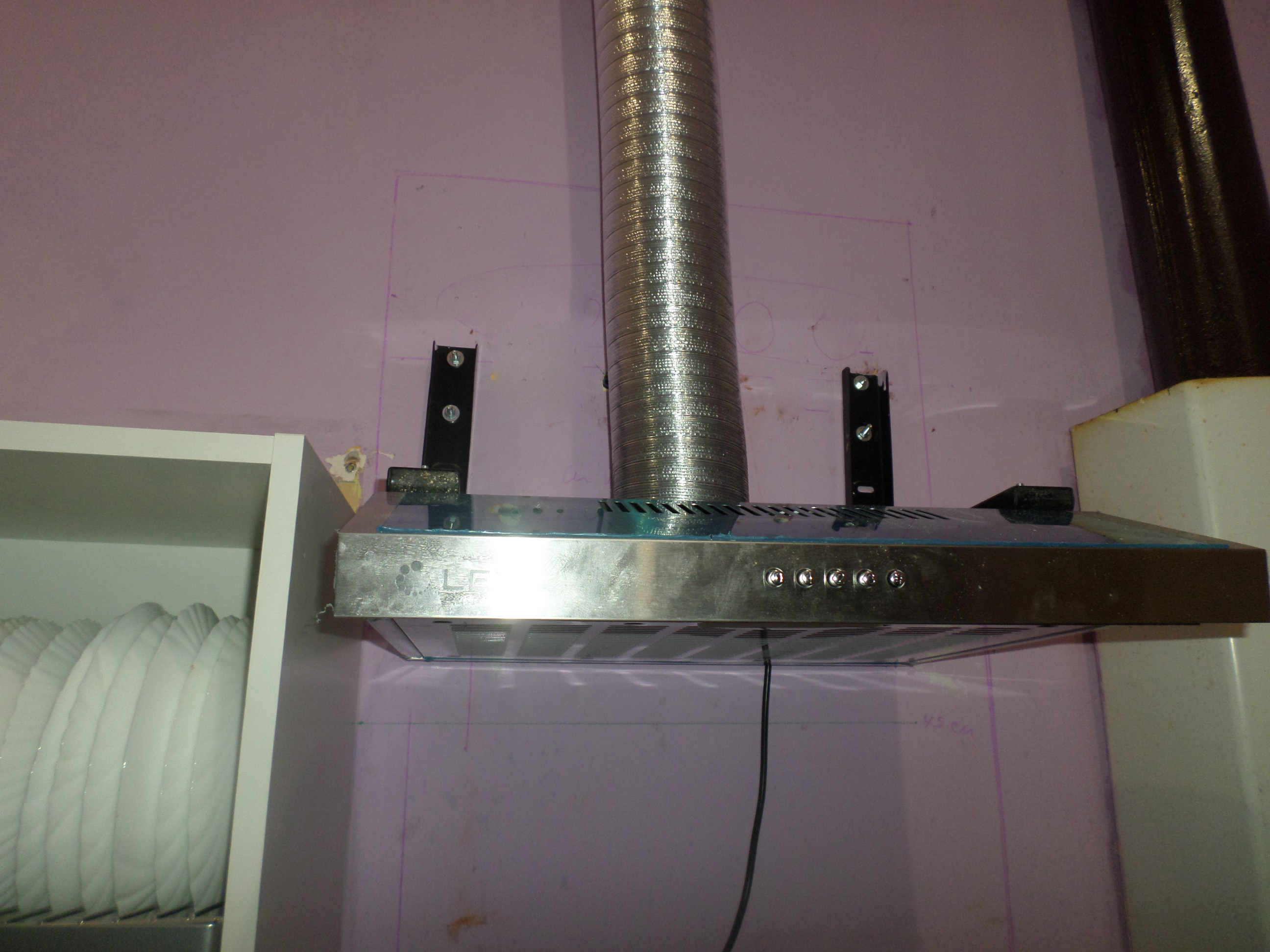

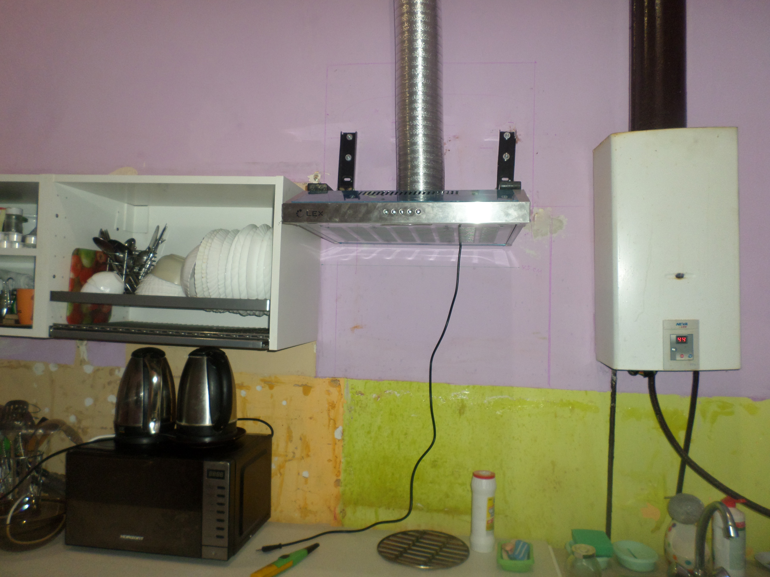

Привет. Вытяжка повешена на кронштейны не стандартно( подвесная для шкафа). К шкафу не привинтить, т.к. подразумевается варочная поверхность и соответственно минималка 75 см-шкаф выше других по уровню будет. Как-то можно скрыть внешние "некрасивости"?

У вас грядет кухонная мебель тыщ на 100+, а вы хотите в нее запихать старое невпихуемое. Встраиваемая вытяжка в пятерку обойдется и избавит вас от фантазий.
Но даже эту можно прицепить под навесную полку. Хоть через верх сквозным крепежем, хоть через бока. Прямо к стенкам соседних модулей. Сверлом по металлу делаете отверстия пошире саморезов. Потом через них крепите.

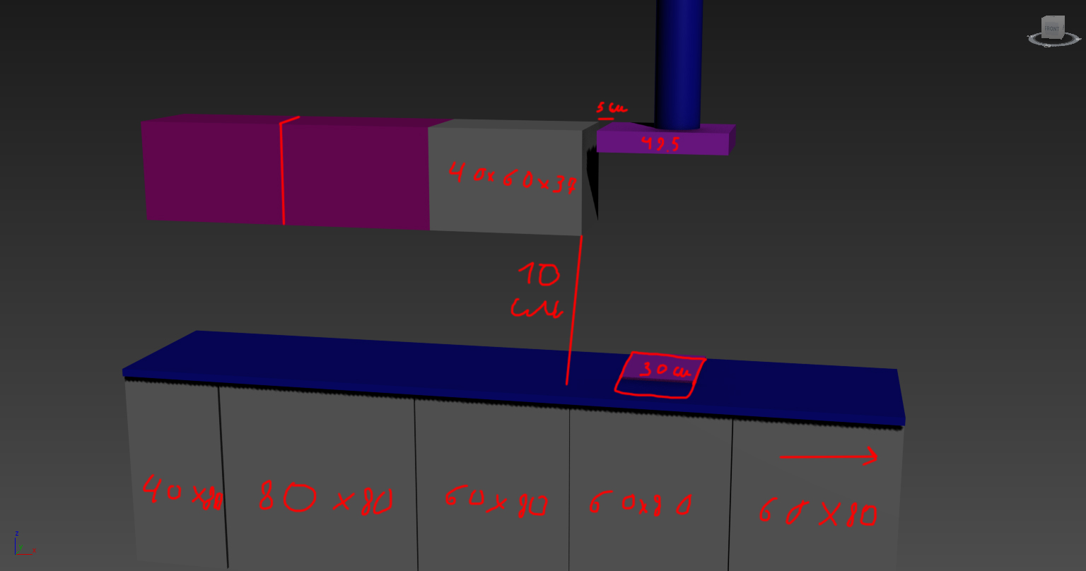

Мишутк, ну не совсем...Фасады в копейку обходятся, остальное, не более 10К. Встраиваемая не подходит. Расстояние минимальное 75см до горелки, шкафы на 52см от столешницы, соответственно икеевский каркас самый тонкий 40см надо вешать там, где верхушка навесных шкафов. Между каркасами ее тоже не поставить т.к. нет соответствия нижних и верхних шкафов(нижние на 10см идут правее навесных из-за особенности планировки)и дальше колонка просто не даст что-то повесить(17 см только до нее).

Anthodon, чертеж нарисовать никак?

Как-то так. Нижнии шкафы сдвинуты примерно на 8-10 см по сравнению с навесными. Вытяжка 49.5см и ее нужно центровать по нижнему шкафу напольному, на котором двушка газовая. Даже если собрать какую-то полку будет отступ от навесного шкафа.

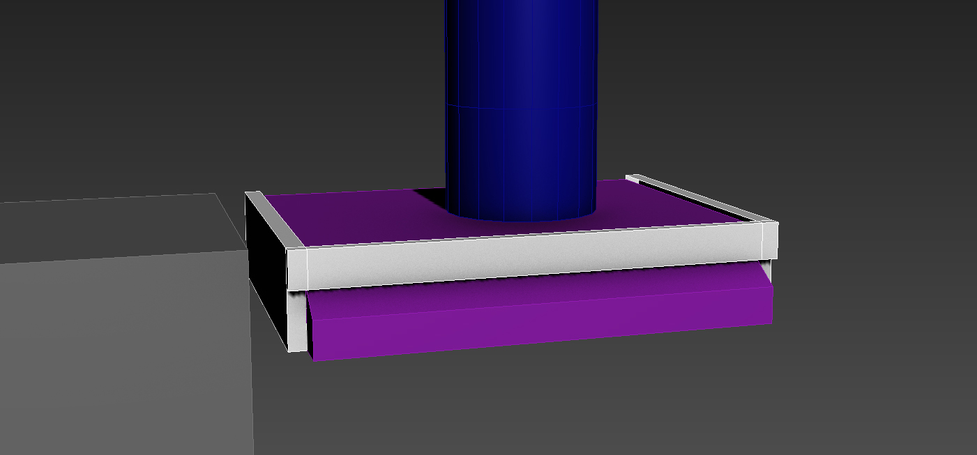

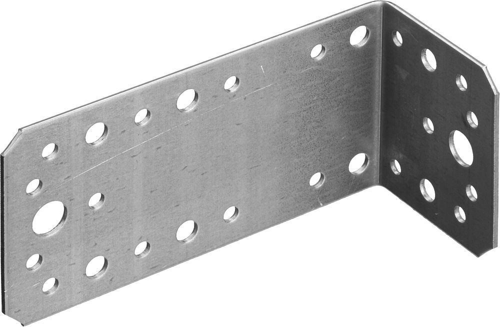

Парочка таких или подлиннее уголков. Ушками внутрь, стенками параллельно боковым стенкам вытяжки. Вытяжка вставляется между этими уголками и насквозь боковыми стенками к ним прикручивается. Все скрыто.

Т.е. типо такого из лдсп на уголках изнутри?

Anthodon, Непонятно, что вам мешает повесить вытяжку способом, предусмотренным производителем - без самопальных кронштейнов? И тогда вообще ничего не надо городить

BV написал: Непонятно, что вам мешает повесить вытяжку способом, предусмотренным производителем - без самопальных кронштейнов? И тогда вообще ничего не надо городить
Дак там же крепление к шкафу. Четыре дырки на верху. Сзади две, но их недостаточно, там просто жесть тонкая, без какого либо усиления.
