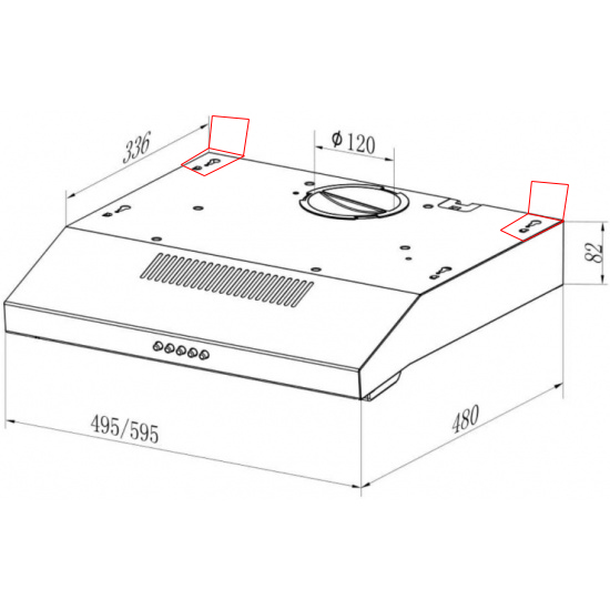

А если вытяжку закрепить сзади к стене и сверху на первый ряд отверстий уголками будет недостаточно? Еще вопрос можно ли как-то горфу спрятать, без лдсп и гипсокартона?

Возможно кому-то пригодится. Выход нашёл такой. Внутри установил два уголка(можно перфорированную пластину) и через нее прикрутил к стене. Жестяная задняя стенка не гнется, ничего не люфтит.

Дак там же крепление к шкафу. Четыре дырки на верху. Сзади две, но их недостаточно, там просто жесть тонкая, без какого либо усиления.
Anthodon, производитель не предусматривал вариант отдельно висящей вытяжки? Сделали и хорошо...

В инструкции, только под шкаф. Толщина металла такая, что при затягивании задней части без усиления корпуса стенка начинает деформироваться.
