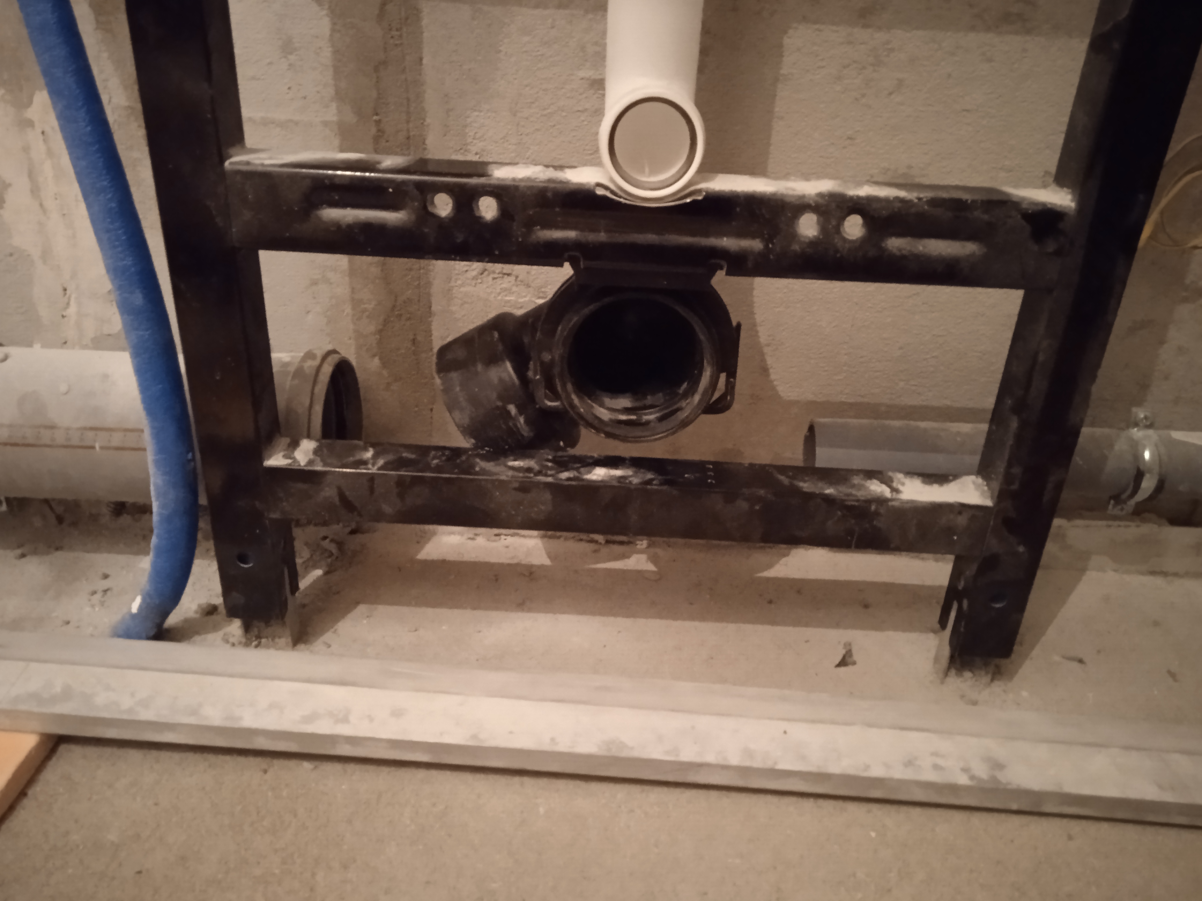

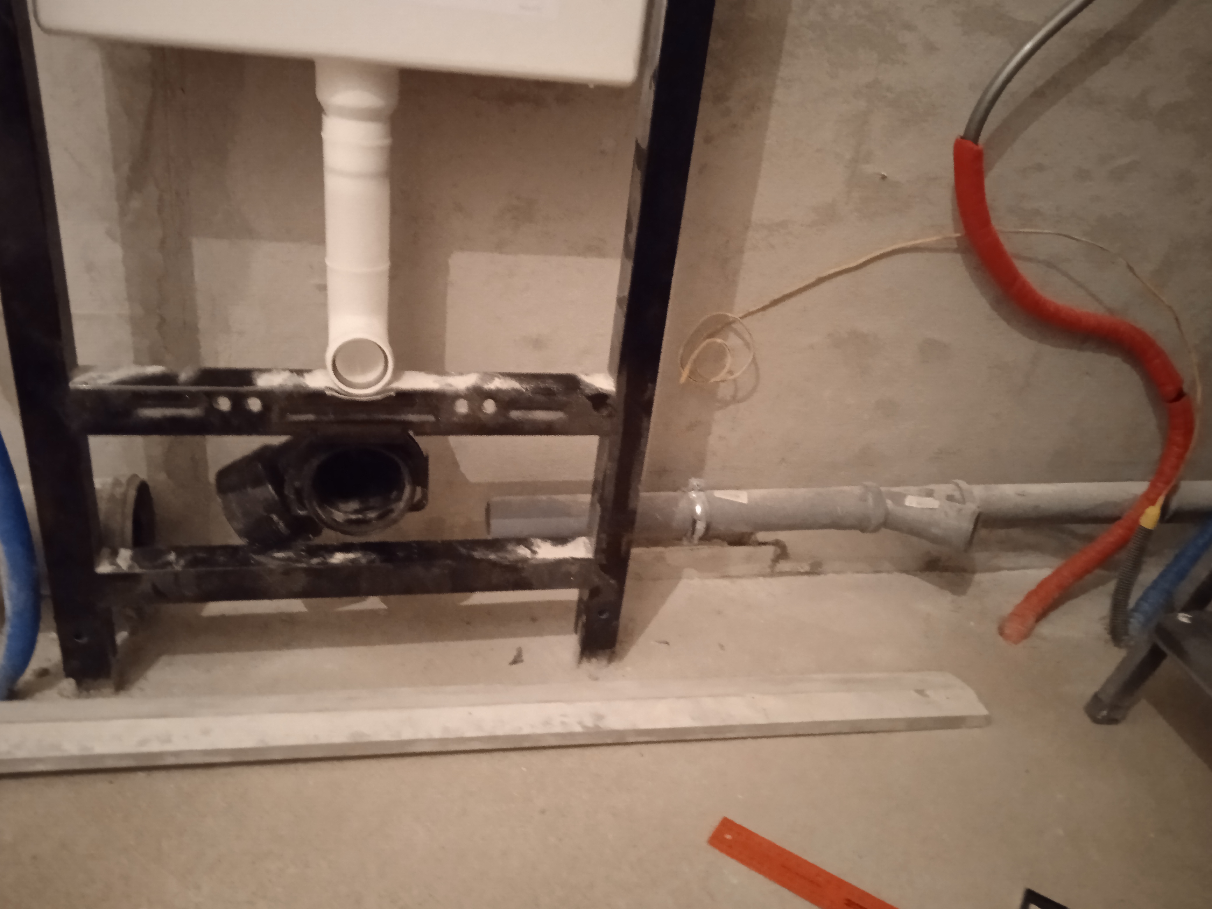

Помогите собрать пожалуста. Низко залили стяжку, теперь мучаюсь как собрать. Подключение инсталяции и справа душ. Душ желательно ещё опустить на 2 см

Paruka написал: Низко залили стяжку, теперь мучаюсь как собрать.

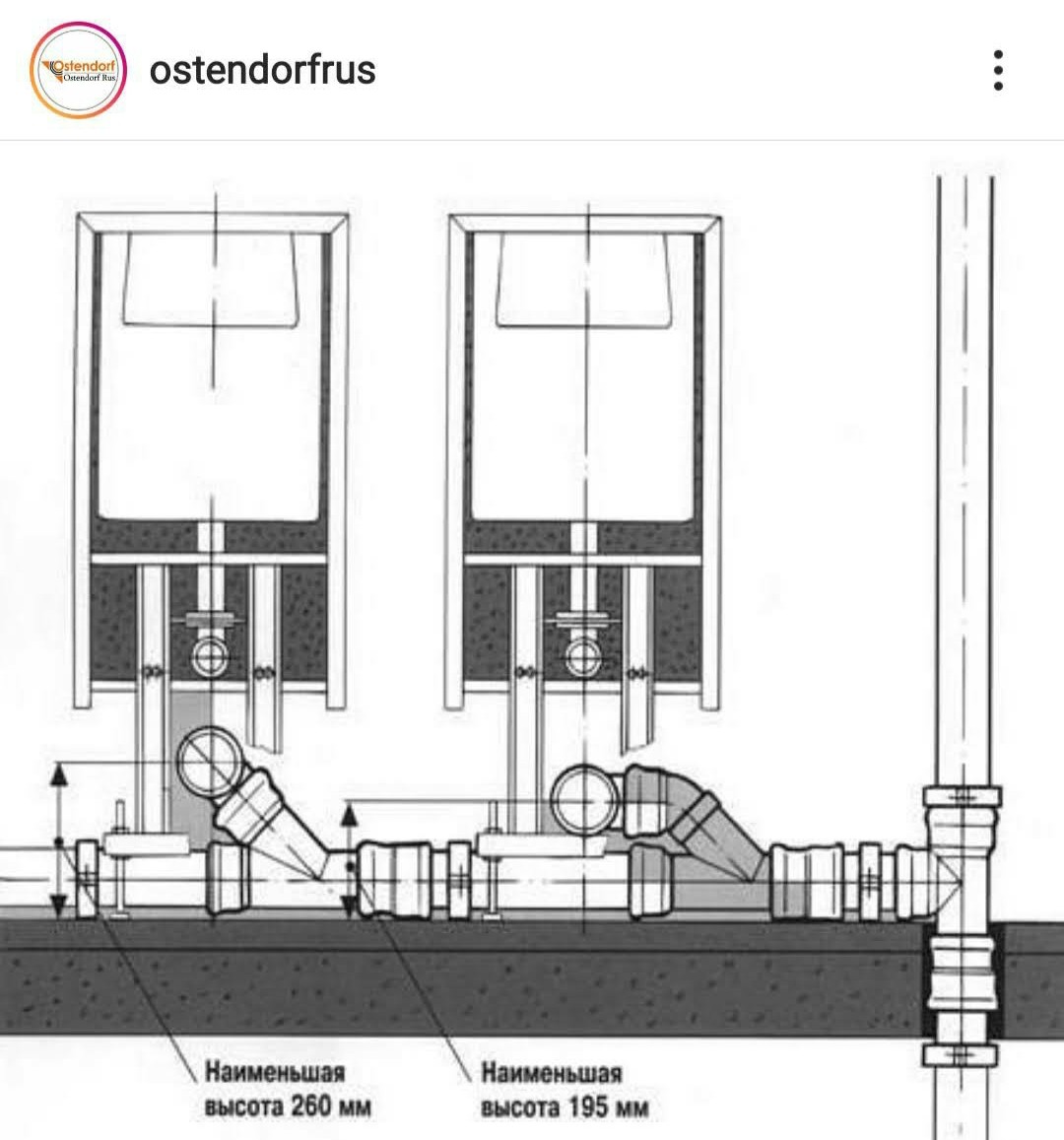

Стяжку проштробить, стояк перебрать. С тем вариантом, который на фото, правильную канализацию не получится к душу протянуть.

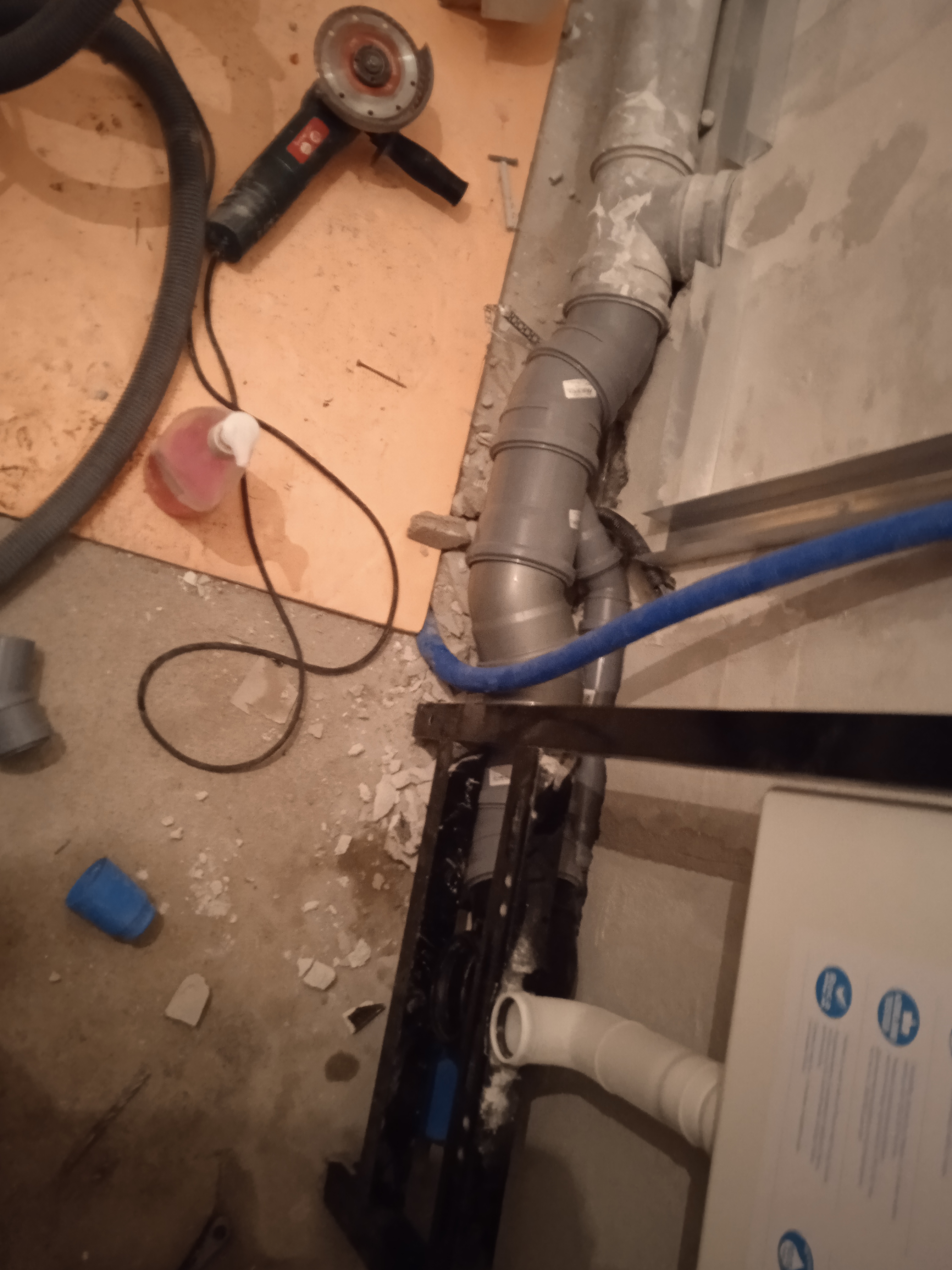

10.12.2021 в 23:04:35

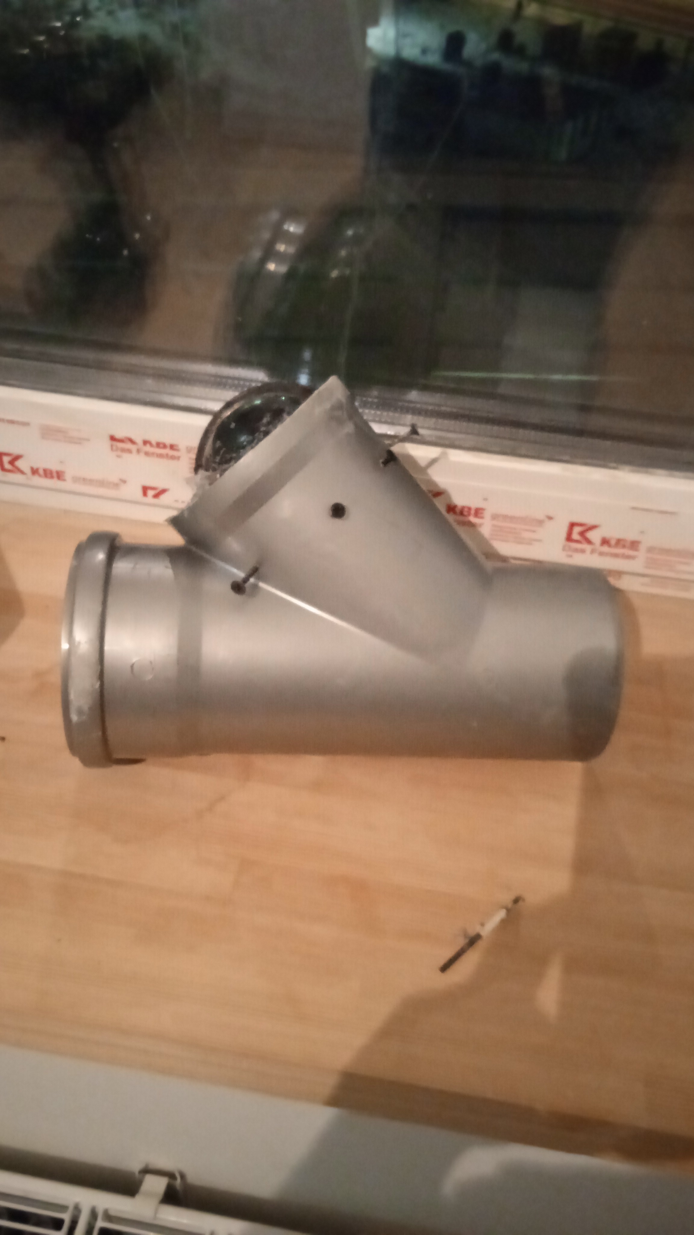

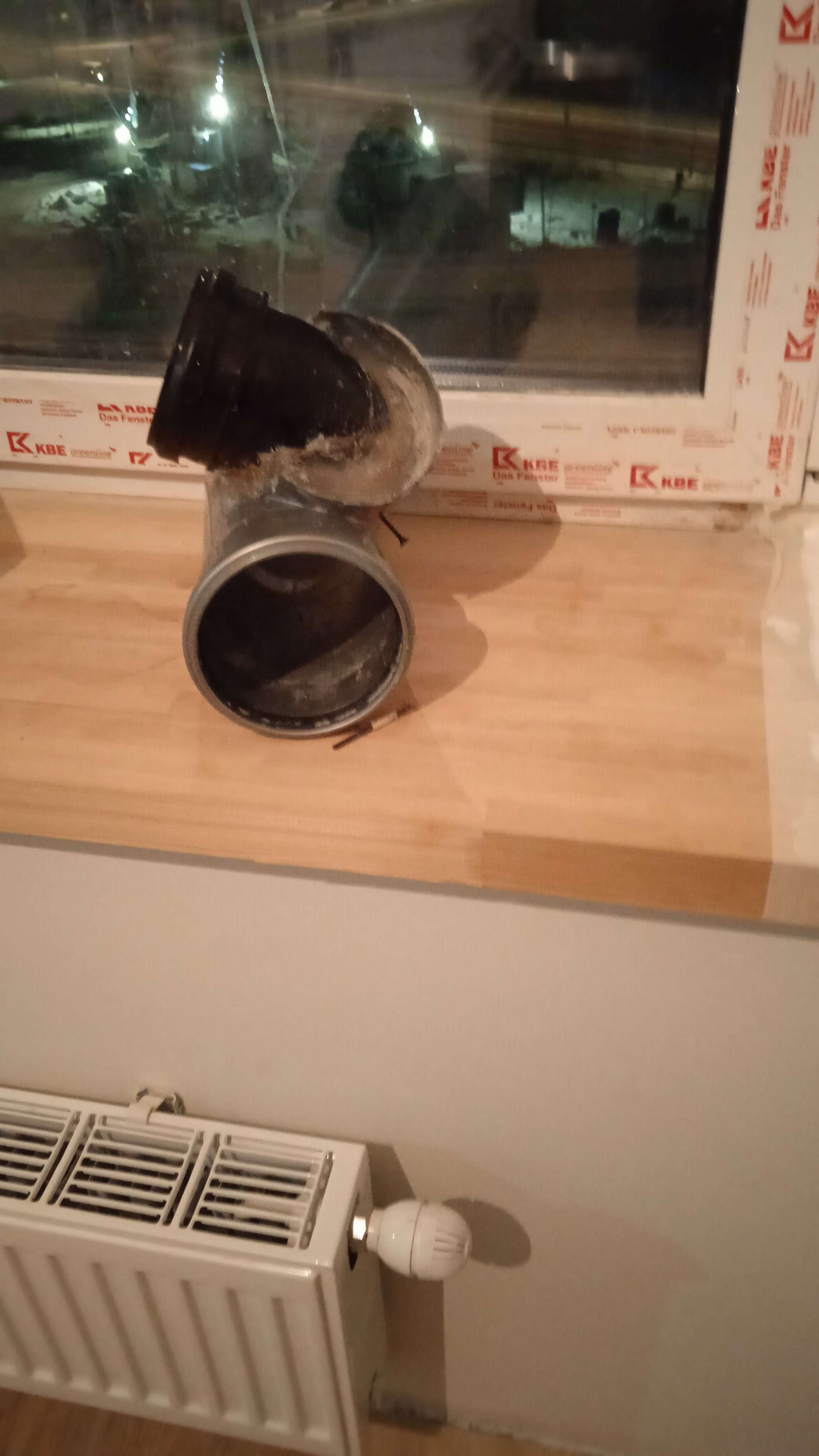

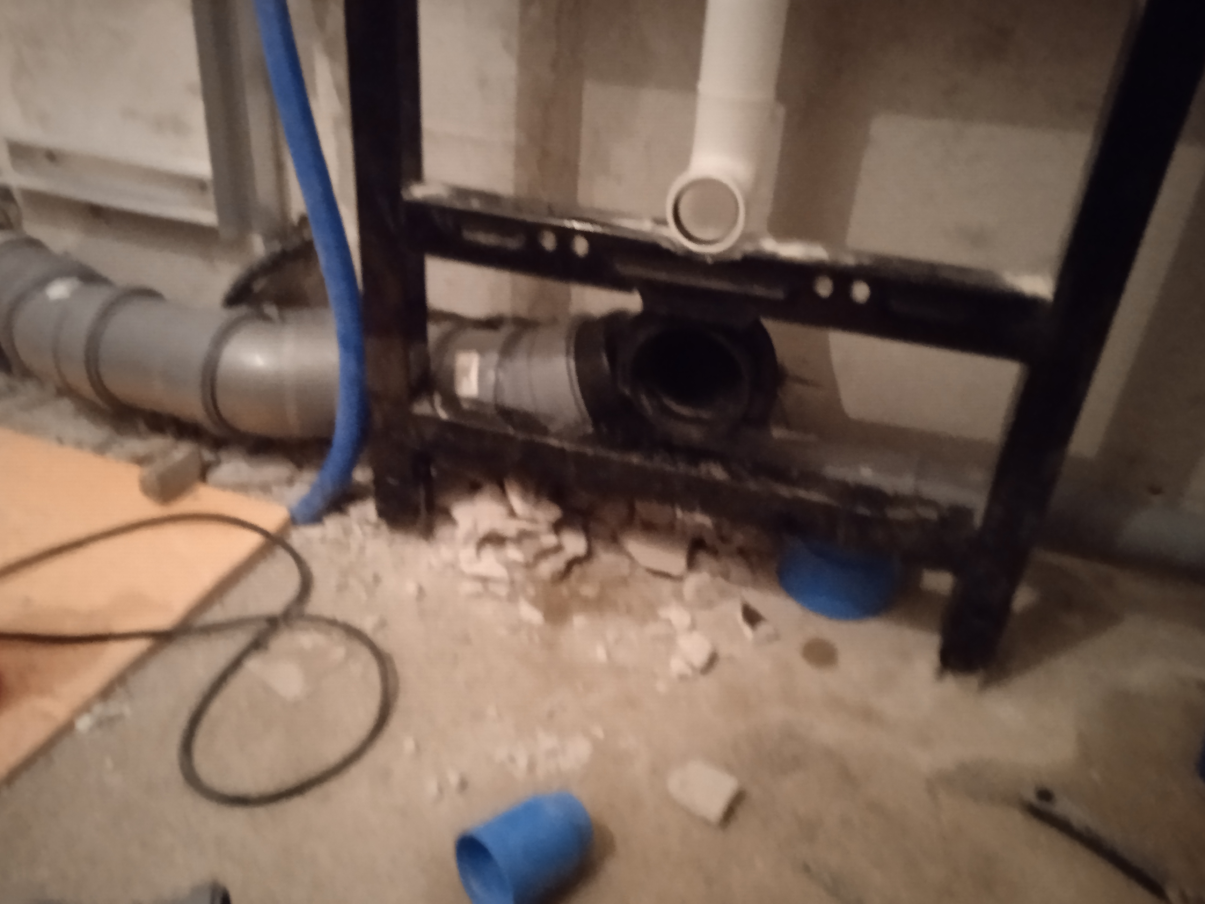

Срезал часть крестовины, и обрезал выпуск инсталляции засунул паклю и замазал герметиком. До этого делал что то вроде паралельного отвода. Но выше, чем нужно на 5 см
. Стяжку штробить не вариант. Опускать невозможно.

Сообщений: 9
10.12.2021 в 23:09:28

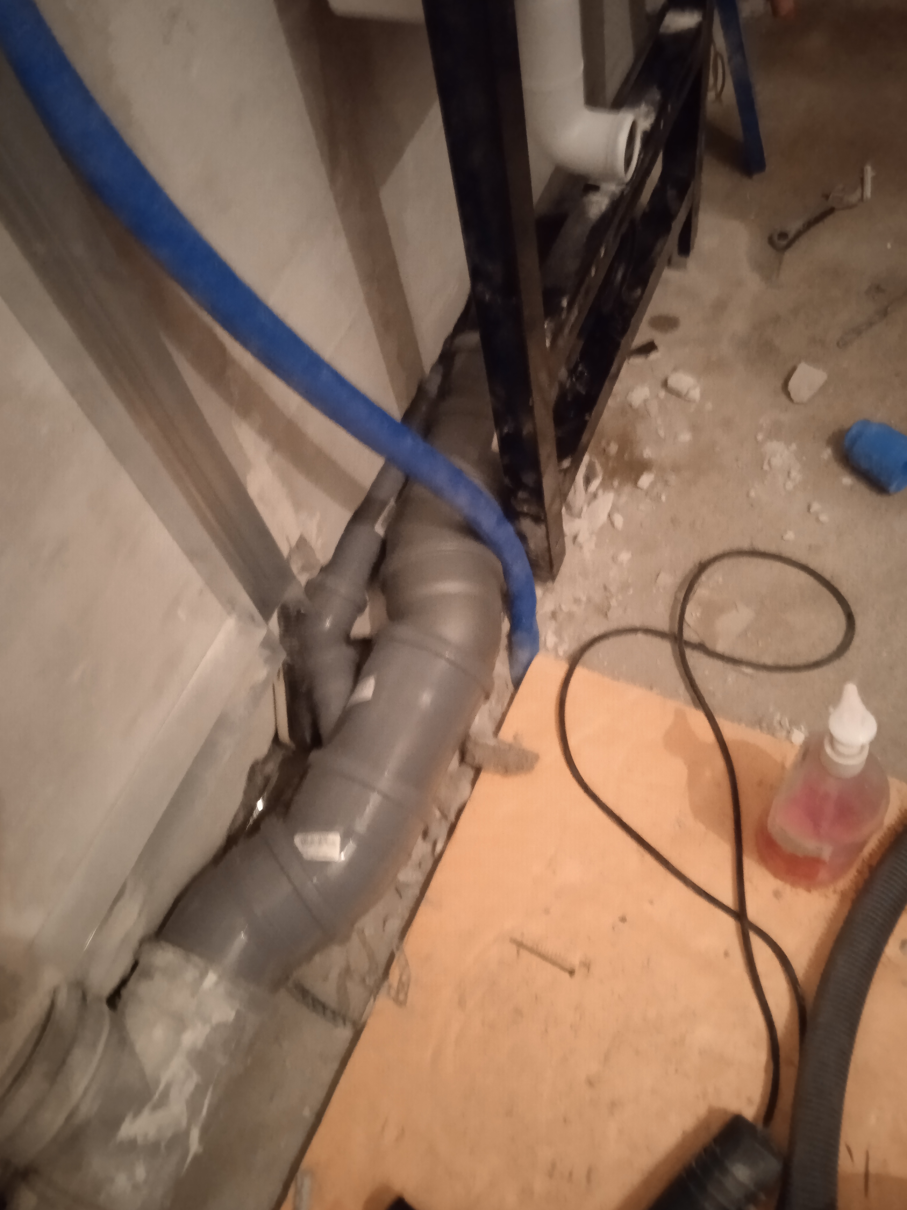

Paruka, и ещё делал с отводом под 45. Но получается наклон 50 трубы маленький и вода из поддона еле уходит

Paruka написал: засунул паклю и замазал герметиком. До этого делал что то вроде паралельного отвода.
жуть

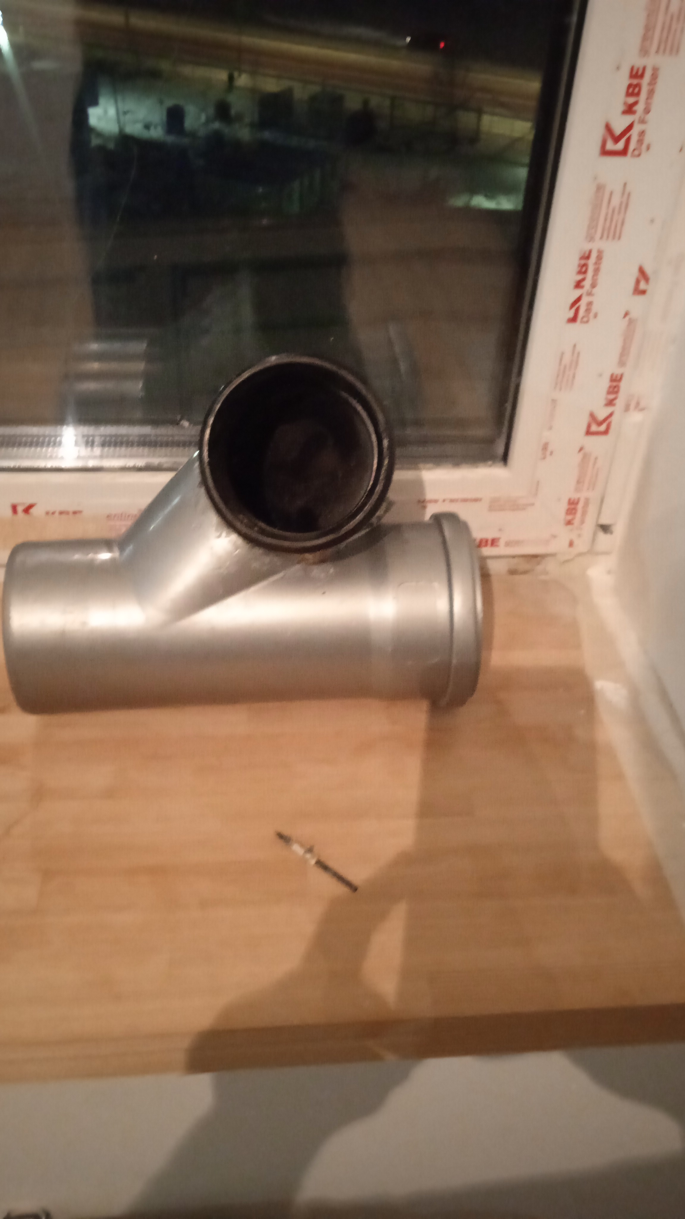

10.12.2021 в 23:30:49
BV, согласен. Насколько тройник из 90 трубы будет ниже?

11.12.2021 в 14:17:41
У силиконового герметика адгезия к материалу канализационной трубы (полипропилену) равна нулю. Гарантированная мина замедленного действия. Есть же нормальные способы
