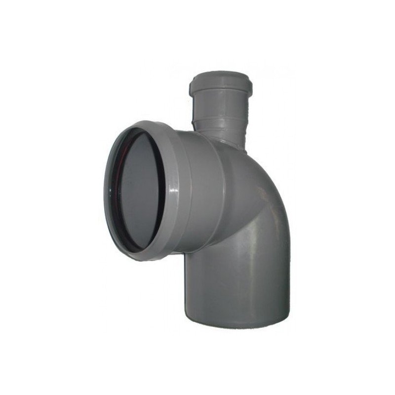

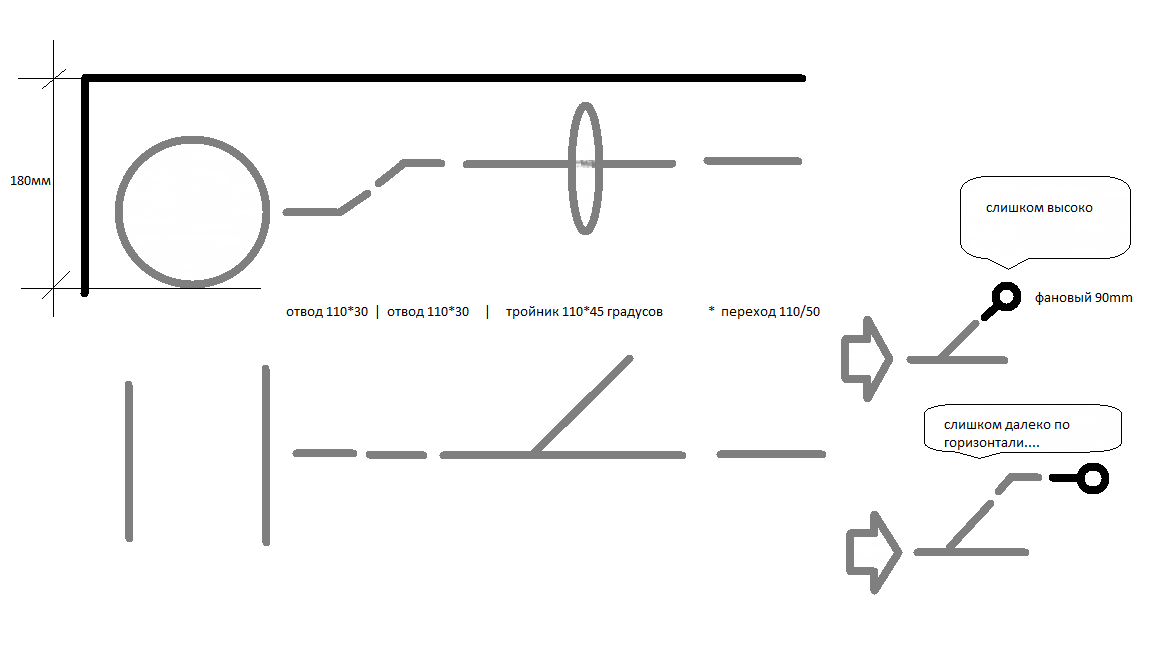

Добрый день! Посоветуйте что делать в данной ситуации.. Не могу найти оптимального решения (см рисунок). Т.к. хочется инсталляцию расположить поблиде к стене, иду от стояка два отвода 110*30, затем тройник 45. Далее берем фановую от инсталляции, тут два варианта:
  1. Ставить в тройник ч/з переход 90/110
  2. Ставить в тройник отвод 110*45, чтобы развернуть в горизонталь и в нее уже переход 90/110 и фановую 90
В первом случае фановая получается слишком высоко, а во втором случае - слишком длинная констукция, унитаз уезжает слишклм далеко от стены..
Вариант воткнуть тройник сразу в стояк - не нравится т.к. получится коробище под инсталяцию глубиной 280мм..
Что пытался сделать:
  • Заказал уже и переходник 81109SK вместо того который с инсталляцией - но кажется он не поможет...
  • Оказывается у ostendorf и rehau есть тройники 110/90 45 градусов - но где взять этот экслюзив непонятно, и опятьже неуверен что он поможет. Прикинул по размерам - кажется ничего не выгадаю
  • Нашел что есть отводы 110х90 с выходом 50 (на фото) - его бы вместо тройника 110*45 поставить (и профит - переход 110/50 не нужен будет). Но меня смущает угол в 90 градусов - можно его так использовать?
Возможно есть еще варианты до которых я не додумался...

dmitrovski, извиняюсь художник из меня ни кчерту наверно, поэтому все ещё и словами описал. Т.е. на тройнике 110*45 не могу поймать нужный уровень/удаленность от стояка. Вот и спрашиваю какие решения есть и можно ли вместо 45 поставить отвод 90 как на фотке - хотя как мне кажется, фекалиям это не понравится...

puritania, упс. забыл подписать на рисунке. верхняя схема - вид сверху, нижняя - вид сбоку.. вдруг так понятней будет :-)

puritania написал: puritania, упс. забыл подписать на рисунке. верхняя схема - вид сверху, нижняя - вид сбоку.. вдруг так понятней будет :-)
puritania, уж лучше бы от руки нарисовали, чем это нечто
Сообщений: 139284
03.12.2021 в 22:46:21
puritania, поверните крестовину на стояке на 30 градусов против часовой = минус один отвод на 30 градусов :)

BV написал: поверните крестовину на стояке на 30 градусов против часовой = минус один отвод на 30 градусов
https://youtu.be/Iy7-GGuxaiI А если серьёзно, то ведь ещё отвод на ванну может в стену уходить-тогда с поворотом сложности появятся. Но может там не крестовина, а тройник... и отвода на ванну нет, раз автор пытается после инсталляции на 50ку перейти
puritania написал: Возможно есть еще варианты
Варианты то есть, но с такими рисунками предлагать можно много чего и потом слушать-это не подходит-потому, это посему... Схема сантехприборов нужна с размерами и высота центра отвода тройника (крестовины) от уровня чистового пола.
Фотографии тоже желательны. Про ваши 2 варианта-на втором выигрыш высоты около 25мм (2 правых рисунка).
