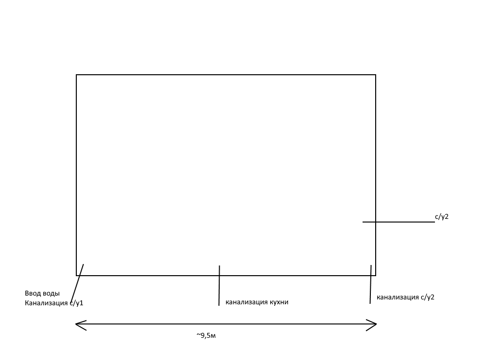

Добрый день.
В квартире только один вход для воды, см. левый нижний угол картинки, при этом зайтрощиком предполагается наличие двух санузлов, разнесенных на большое расстояние. Общее расстояние от стояков воды до стен второго санузла около 10 метров. В связи с этим насколько вопросов.
1) Правильно ли я понимаю, что надо использовать трубы большого (большого - это сколько? 20? 25мм?) диаметра для подвода воды ко второму санузлу?
2) Насколько выраженной будет проблема "открыл горячую воду, и ждёшь пока остывшая вода сольется, и от стояка дойдёт горячая"? 2 секунды? 5 секунд? 15 секунд? Можно ли что-то сделать чтобы миниимзировать такую проблему?
3) Раз уж на то пошло, те же вопросы про кухню: кухня примерно посередине, так что примерно 5м от стояков воды до мойки
4) Есть ли что-то ещё что нужно учесть при таких расстояниях? Или, наоборот, я зря парюсь и всё и так будет нормально?
Спасибо.

ruspartisan написал: Правильно ли я понимаю, что надо использовать трубы большого (большого - это сколько? 20? 25мм?) диаметра для подвода воды ко второму санузлу?
Неправильно. Во-первых, какие потребители будут в этом с/у? Во-вторых, что такое 20 и 25мм? Надо подбирать трубы по внутреннему сечению-в зависимости от имеющегося давления после водоразборного узла.
ruspartisan написал: Насколько выраженной будет проблема "открыл горячую воду, и ждёшь пока остывшая вода сольется, и от стояка дойдёт горячая"? 2 секунды? 5 секунд? 15 секунд?
Можете посчитать. Сначала по счетчику и секундомеру измерьте расход-предположим намерили 15л/мин. Затем посчитайте-столько остывшей воды в трубах-предположим, что трубы СП 20х2,8мм, т.е. внутренний диаметр 20-2х2,8=14,4мм. Получается площадь внутреннего сечения трубы 3,14х14,4²/4=162,78мм², а объём воды в десяти метрах такой трубы 162,78мм²х10000мм=1627800мм³ или около двух литров остывшей воды, включая ту, что в фильтрах и прочих элементах водоразборного узла. Значит эти 2л выльются из крана через 2/15=8секунд... Казалось бы немного, но... Расход 15л/мин-это очень много, если речь идет о "руки помыть перед едой"-тут надо ориентироваться на расход около 5л/мин, а значит время ожидания воды из стояка увеличивается втрое-24 секунды. Но и после этого вода не будет горячей, даже если она пришла из стояка с рециркуляцией, т.к. по пути вода будет отдавать тепло холодной трубе... и только потом начнет поступать действительно горячая вода... К тому времени, уже ополоснете руки той, какая была и уйдете на кухню.
Унитаз, раковина, гигиенический душ, душевая кабинка
Скорее всего будут стоять редукторы на 3-4 бара, а какое давление сразу после счетчиков - без понятия (2 этаж из 12 в новостройке, если как-то поможет) По поводу труб - планировал рехау 20 или 25. Для двадцатки внутренний даметр указан как 14,2.
Значит эти 2л выльются из крана через 2/15=8секунд... Казалось бы немного, но... увеличивается втрое-24 секунды
Тоже проводил похожие калькуляции. Довольно печально, конечно, звучит.

ruspartisan написал: Во-первых, какие потребители будут в этом с/у?
Душ, видимо, не "тропический"-значит
ruspartisan написал: рехау 20
при наличии давления
ruspartisan написал: 3-4 бара
будет достаточно
ruspartisan написал: какое давление сразу после счетчиков - без понятия (2 этаж из 12 в новостройке, если как-то поможет)
Кому, мне? :nо:
ruspartisan написал: печально, конечно, звучит
Если такой расклад не устраивает, тогда можно предусмотреть проточные водонагреватели для умывальников через 3ех ходовой термостат. Но это стоит денег.

ruspartisan, себе бы 20 сделал. Можно 25, на всякий случай. Чтобы исключить ду трубы из обсуждения возможных вариантов причин, если будут проблемы из-за других элементов в системе или смесителей. Сливаться холодная будет сек 15.
