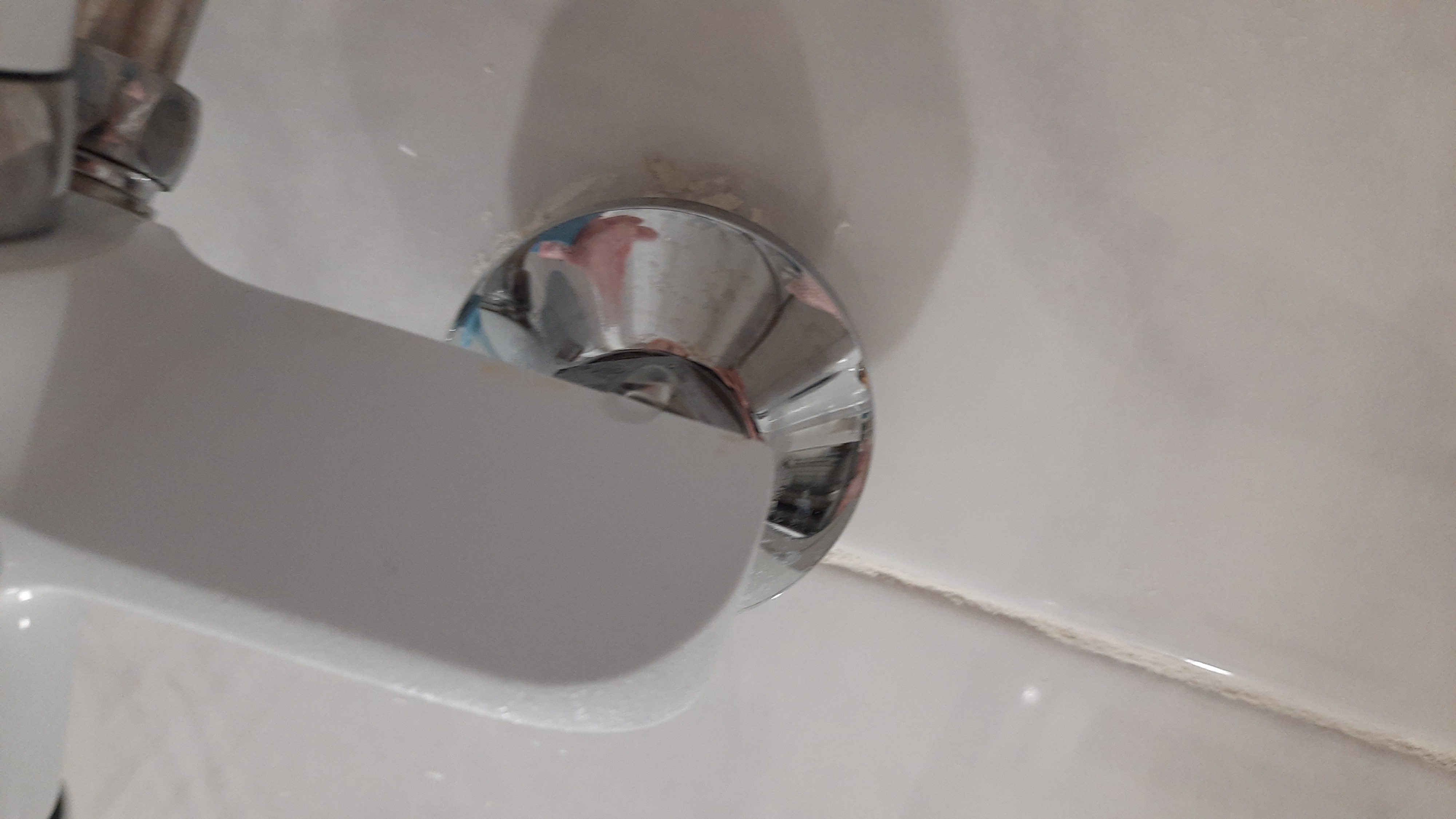

Здравствуйте. Появилась течь из-под гайки, которая прикручена к эксцентрику. Заметила, что стала появляться капля. Как думаете, что это может быть?

Прокладке пришёл конец. Купить и поменять для начала.

strider1978 написал: Прокладке пришёл конец. Купить и поменять для начала.
Для начала моно подтянуть, а потом уже поменять.
AlenaAAA написал: Заметила, что стала появляться капля.
Для начала убедиться, что капля появилась не после принятия душа. А так возможно капля там появлялась всегда из-за того что немного не дотянули.
