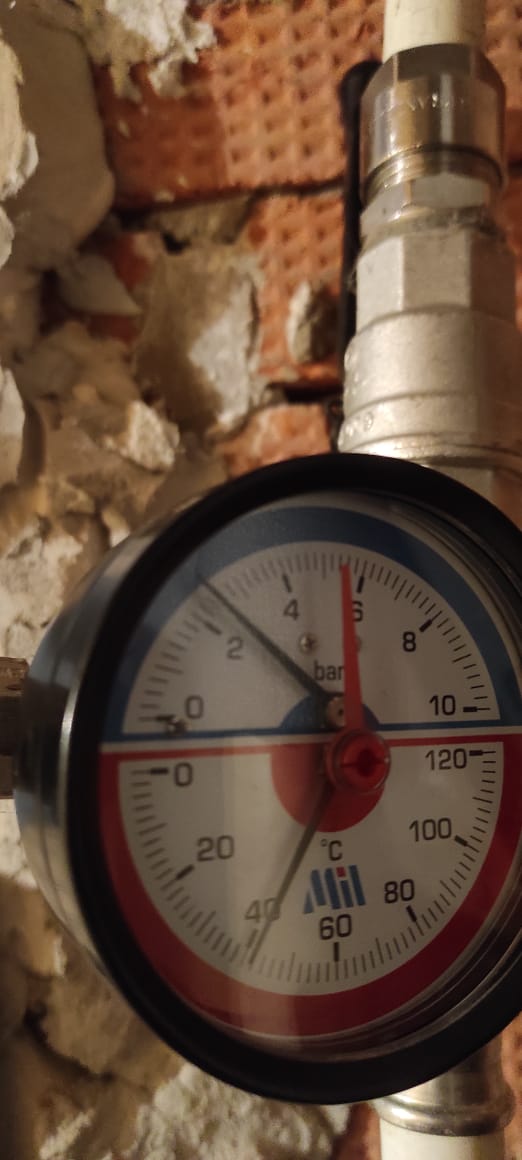

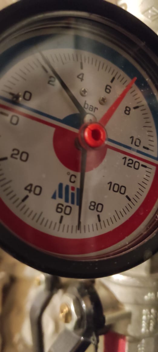

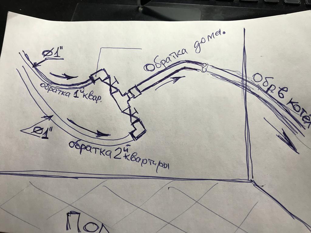

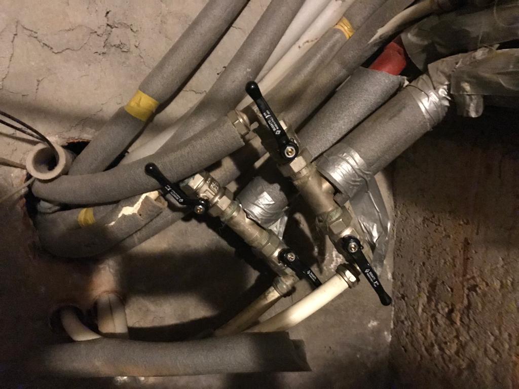

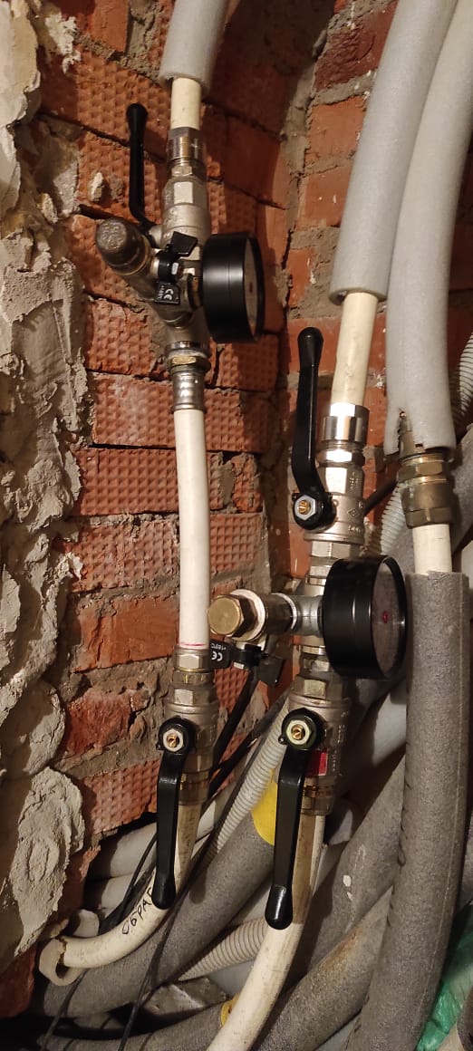

Вот так вот смонтирована обратка на 2 дома, а на остальные дома у каждого дома свой отдельный кран в обратную трубу, при этом обратка соседа на ощупь значительно горячее, пока не замерял температуры
Леха9а,
  1. писец из металлопласта.
  2. термоманометры на 10 бар, а давление 2. А че не поставить манометры на 100 бар и ловить блох ими? :killyourselfbywall:
  3. направление циркуляции - врежте водосчетчик ДУ20 Qном = 2.5м3 в обратку. С секундомером узнаете и расход л/мин.
  4. далее без полной схемы с давлениями и температурами отвечать не буду. По крупицам выковыривать инфо - да ну нах

Если я правильно углядел по фото, краны и уголки не полнопроходные. Если на магистральных отводах в этом есть смысл, то в тупике нет. Встречное включение обраток в магистраль тоже снижает скорость потока.
Странность объясняется тем, что подача слабая и вода движется за счёт естественной циркуляции.
Не думаю что причина одна, скорее совокупность.

Леха9а написал: т.е на обратка 2 дома соединены через тройник ( встречные потоки)
а на рисунке "квартиры" ..... Леха9а, поясните, а лучше - рисуйте...
Леха9а написал: по первому этажу, но первый весь холодный, а самый горячий это самый последний радиатор, внизу скидывал обратку и подачу с радиатора с них идёт напор, не замерял сколько, а циркуляции по этажу нет, выше немного уже греют радиаторы, на след.этаже радиаторы ещё теплее, а на последнем
то есть этажа три.... что еще добавляет интриги :) Рисуйте.... и схему батарей на этаже - тоже, и как они подключены (наверное через шаровые) ? И ВСЕ диаметры труб...
И если дом трехэтажный.... то сечение МП как-то маловато будет....
