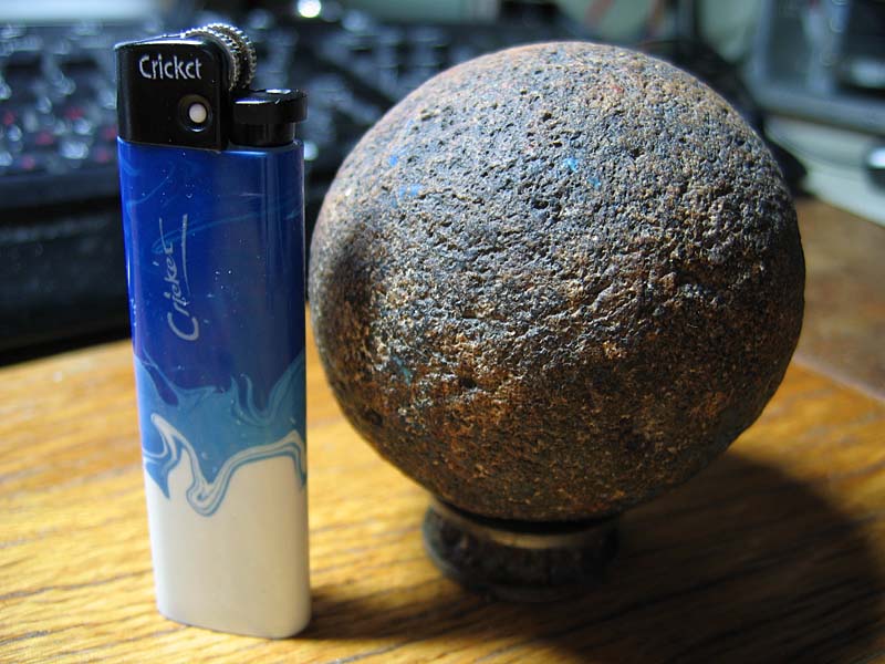

Techred
Techred
Регистрация: 09.08.2006
Сообщений: 1875
18.04.2007 в 01:07:38
Кто нибудь знает что это за камушек был найден мною в реке? На синеву не обращайте внимания - ребёнок измазал пластилином :-)

sansan21
sansan21
Регистрация: 01.12.2005
Сообщений: 2923
18.04.2007 в 11:25:04
2Techred Вполне похож на снаряд для пищали http://hronos.km.ru/organ/ukazatel/pishal.html. Покопайтесь рядом, может, и само ружжо найдете :).
