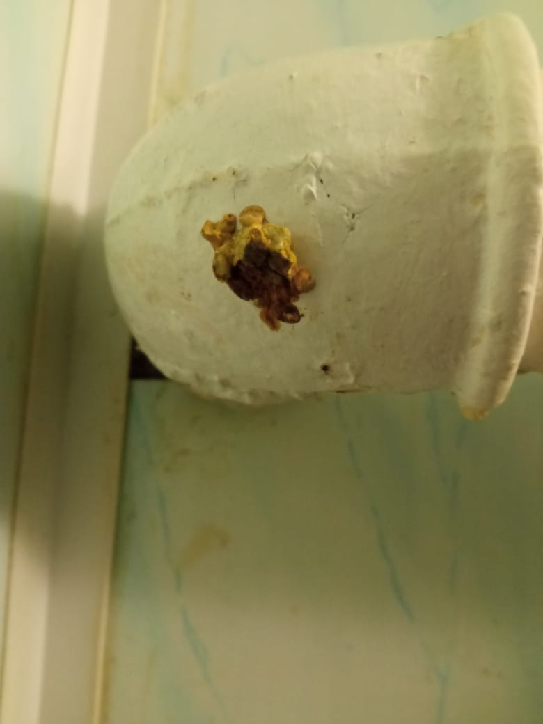

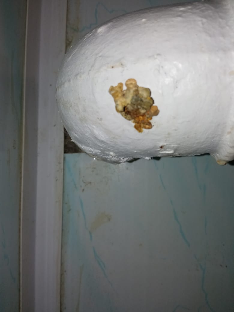

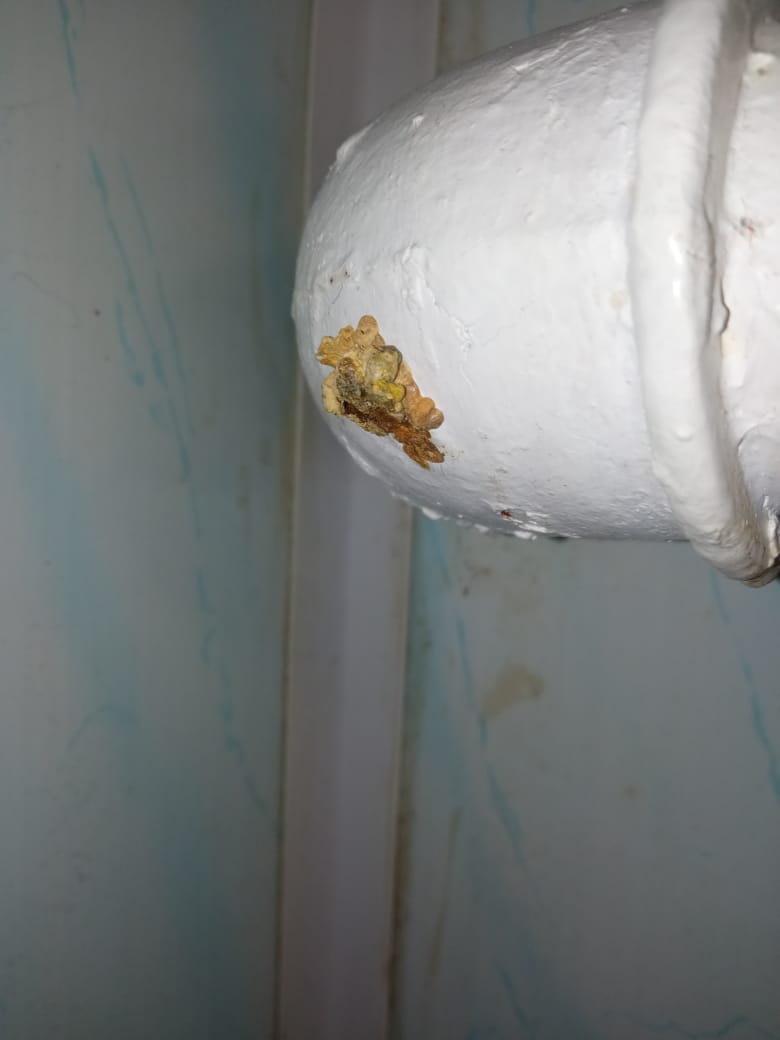

Добрый день! Случайно заметил, что появился "сталактит" из ржавчины на полотенцесушителе. Насколько сильна угроза протечки? Можно ли просто зашкурить и покрасить(не потечет ли вода)? или же менять полотенцесушитель? Предупредить УК? Полотенцесушитель без запорной арматуры сразу врезан в стояк горячей воды.

luckyymann, это сквозной свищ, т. е. дыра. Красить бесполезно.

Mazayac, так и что делать ??? менять полотенцесушитель??? или можно как нибудь запаять??

luckyymann, это чугун, он не паяется. Вырезать болгаркой, пересобирать заново.
