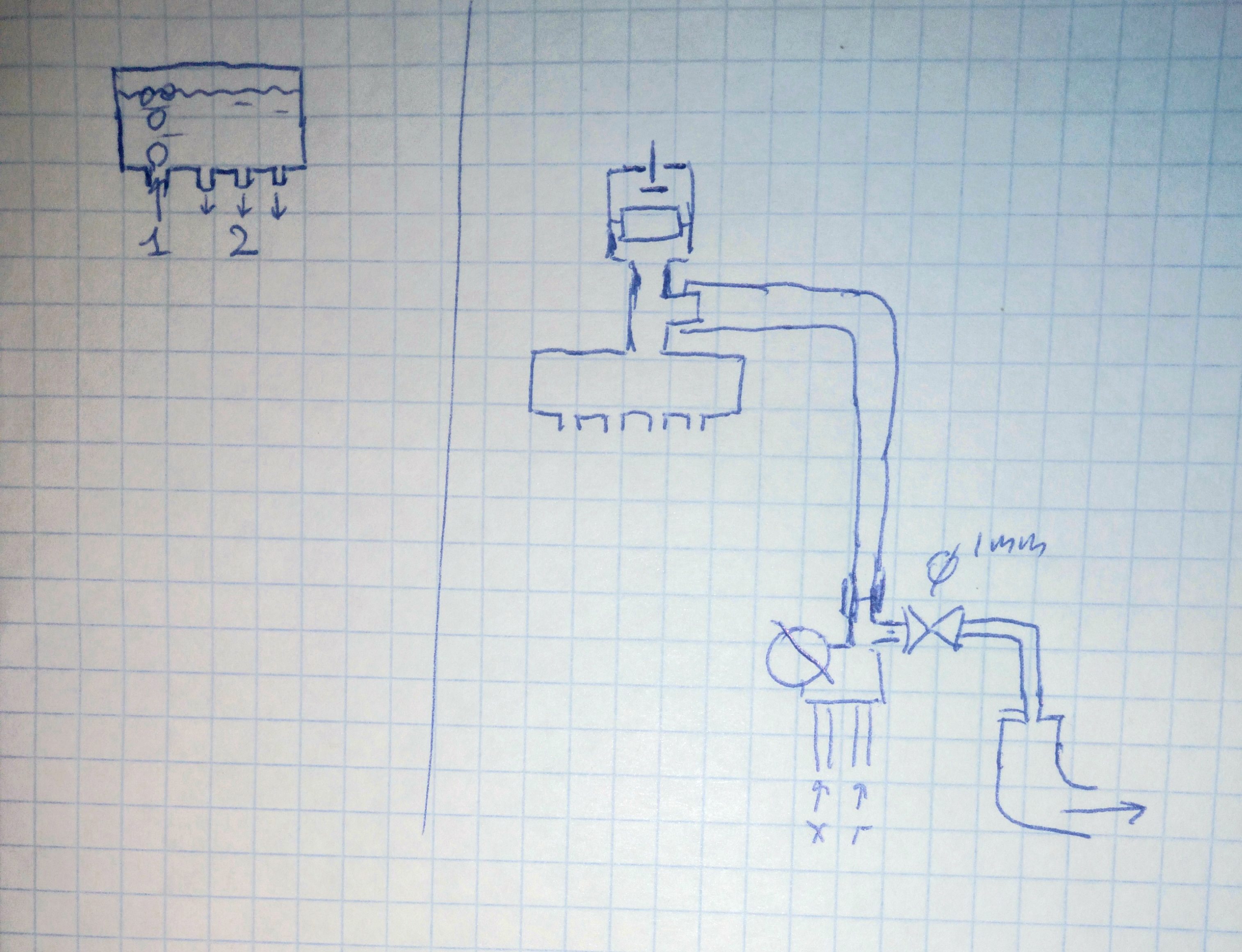

Добрый день, господа. Подскажите пожалуйста, как решить проблему подтекания тропического душа. После использования, выключаю и перевожу в среднее положение кран ( по привычке ). Но затем начинает капать с верхнего душа, хоть и не всегда ( история началась недавно ). Капает в 100% случаев, если не отрегулирую идеально по горизонтали. Паршиво, когда вытираешься уже, а на тебя льётся ))) А так же выливается вода через лейку снизу ( это было всегда ). Обратного клапана конечно же нет ни на лейке, ни сверху.

Поставить в точке соединения лейки тропического душа и шланга воздухоотводчик. В точке соединения смесителя и трубки тройник, вставку сужения потока до 1мм и трубку в канализацию. После выключения душа трубка будет опустошаться в канализацию, лейка сразу сливать воду. При включении трубка без холодной воды. При работе отвод через 1мм сечения вставки на напор душа не влияет.

Мишутк написал: Поставить в точке соединения лейки тропического душа и шланга воздухоотводчик. В точке соединения смесителя и трубки тройник, вставку сужения потока до 1мм и трубку в канализацию. После выключения душа трубка будет опустошаться в канализацию, лейка сразу сливать воду. При включении трубка без холодной воды. При работе отвод через 1мм сечения вставки на напор душа не влияет.
Мишутк, нарисуйте :)

31.12.2021 в 14:32:20
BV, я уже праздную... 8) Ща, как смогу. Слева модель внезапного слива. Замкнутый сосуд лейки. Форсунки удерживаются поверхностным натяжением и атмосферным давлением. Как только от тряски или иной причины в одну из форсунок попадает воздух, сосуд перестает быть замкнутым, начинается слив.
Теперь справа. После выключения воды разряжение в лейке приоткрывает клапан, идет слив из форсунок. Отверстие у смесителя помогает стартануть сливу сразу после падения давления. При давлении в системе клапан заперт, а дренажное отверстие у смесителя забирает незначительный обьем. В выключенной системе через дренаж трубка опустошается избавляя нас от холодной порции при включении. Вместо воздухоотводчика можно было бы поставить обратный клапан, но стандартный скорее всего не откроется от метрового водяного столба.

31.12.2021 в 14:36:59
Неинвазивное лечение проблемы, какое применяю я, это после выключения воды прокрутка переключателя тропического душа через промежуточное положение, чтобы одновременно открылся верх и низ. Слив лейки стартует сразу.

Androgenetic написал: Обратного клапана конечно же нет ни на лейке, ни сверху.
Попробовать поставить обратный клапан на тропический душ или выбрать душь с более мелкими отверстиями, через которые вода самотёком не просачивается. Как вариант перекрывать воду и переключатель ставить в среднее положение, что бы подсосало воздух из излива и слилось большинство воды.
