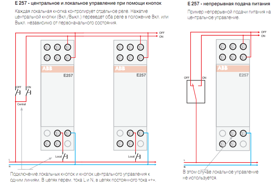

BV, с импульсными реле есть один нюанс - у меня не будет возможности через контроллер узнать в каком именно состоянии они сейчас находятся. Т.е. состояние обычных контакторов соответствует состоянию реле на контроллере, а у импульсных реле - оно может быть любым в зависимости от количества срабатываний реле на контроллере. Получается для контроля нужно будет считать сколько раз контроллер послал на них импульс.

Считать не надо. Существуют модули, которые осуществляет дистанционную сигнализацию состояния реле «включено-отключено».

Ergan, реле есть с входами on и off, а не только со "счетным" А чистые реле без обвязки (собственно само реле) меняет состояние при изменении полярности тока через катушку

Юрка, спасибо. То, что в моем случае нужно ставить как минимум импульсные реле я осознал. В принципе, так как сигнал на их срабатывание будет подаваться только в исключительных случаях (т.е. очень редко и однократно), то думаю выяснять состояние реле не обязательно. Но может быть бывают импульсные реле с ручным переключателем (на всякий случай) типа как серия EN у контакторов ABB ?

Ergan написал: может быть бывают импульсные реле с ручным переключателем
Конечно, и их полно.

BV, да, похоже можно использовать ABB серии E257. Правильно ли я понимаю, что в моем случае к контактору я подключаю по схеме без локального управления ? Т.е. постоянно подаю питание или на контакт on или на контакт off ? А если у такого реле не подавать напряжение ни на on ни на off, то нижний контакт (локального управления) будет работать именно как импульсный (т.е. переключать каждый раз в противоположение положение)?
И еще вопрос - почему в каталоге эти реле указаны как с нормально-открытыми контактами ? Они же импульсные - т.е. нет нормального состояния...
ссылка
