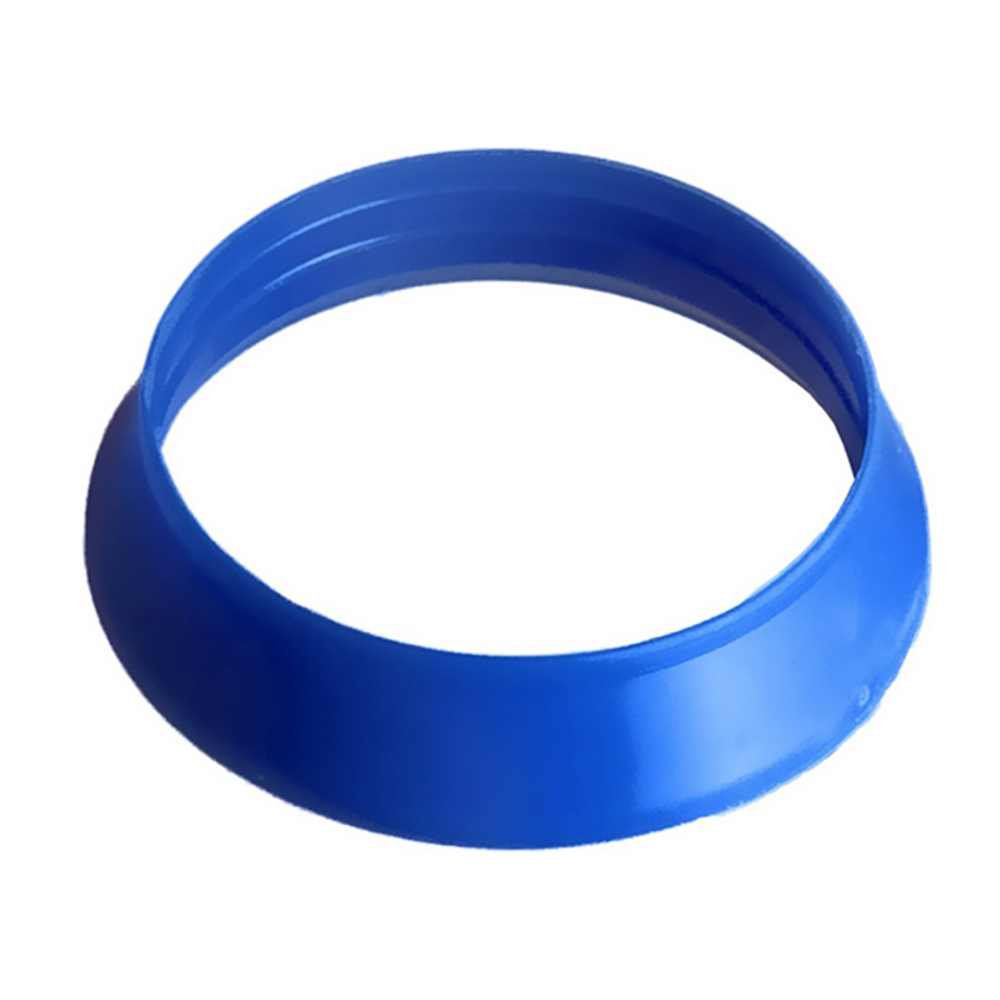

www2 написал: есть старый сифон,при разборке обнаружил что вместо конусной прокладки стоит обычная круглая и задубевшая на рынке для сифона нет нужных прокладок,размеры не стандартные как сделать такую конусную прокладку самому?
www2, фото сифона и места установки прокладки, диаметр?

Открутить прижимную пластиковую гайку, обмазать стык трубы силиконом с небольшим буртиком, закрутить пластиковую гайку не до конца, оставив один оборот, после застывания силикона дотянуть прижимную гайку.

Можно ещё проще. Взять полиэтиленовый пакет из тонкого полиэтилена. Разрезать пакет так, чтобы получилась одна длинная полоса. Сложить пару раз вдоль. Обернуть вокруг трубы и прихватить начало скотчем вокруг трубы. Так, чтобы труба с полиэтиленом плотно вошла в сифон. Далее этой же полоской формируем буртик со значительным запасом. Крутим гайку до упора.

Способ другой. Берём полиэтиленовую крышку трехлитровой банки. Вырезаем отверстие чуть меньше диаметра трубы. И режем с запасом сантиметр- полтора-два снаружи. Формируя таким образом кольцо. Надеваем на трубу. Из за того что диаметр отверстия кольца меньше диаметра трубы, налезет она на трубу конусом. Крутим гайку.
