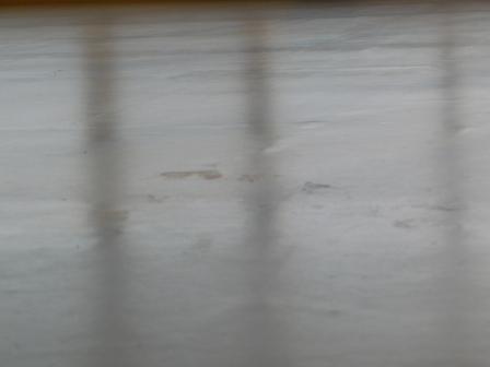

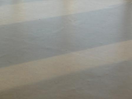

gans gr
gans gr
Регистрация: 12.02.2009
Сообщений: 9007
15.12.2010 в 14:04:39
4eh написал : а зачем вы шлифовали срез ???
не срез, а всю площадь. как бы производители не нахваливали свои листы (ГВЛ, ДСП, фанера и пр) при укладке все равно получается перепад, в случае укладки рулонных материалов на клей эти стыки видны (визуально), на местах стыков при интенсивных нагрузках, покрытие вытирается в первую очередь, быстрее забивается грязью и становится очень заметными. это касается и полу и ком ПВХ, текстильных и пр покрытий.
