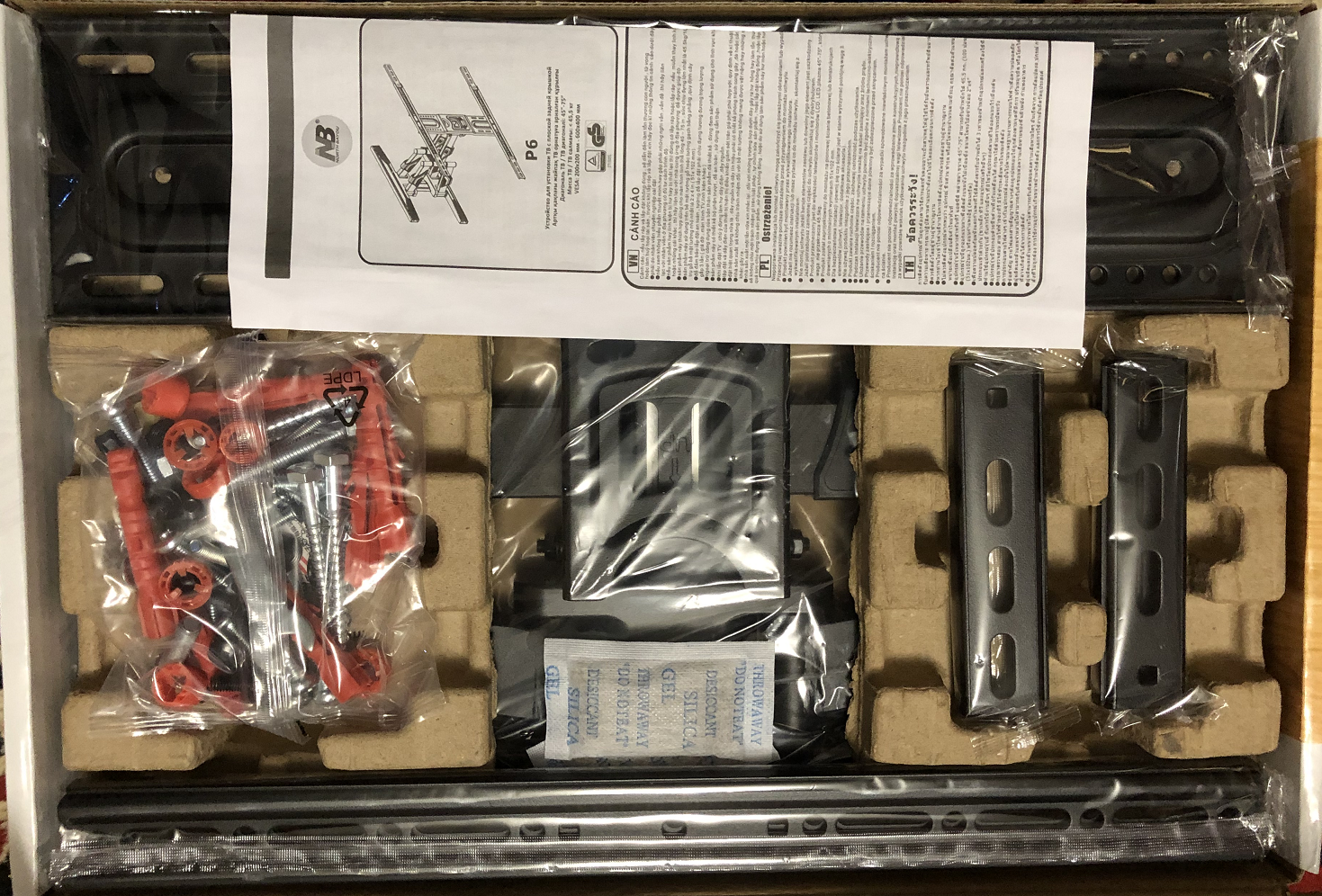

Приветствую всех. С наступающим Новым Годом! Подскажите, чем лучше закрепить кронштейн для телевизора на гипсовой стене (не гипсокартон, а именно гипс). Толщину стены не знаю, думаю примерно 80 мм. Дом 1976 года постройки (раньше называли "75-ой серии"), стена - это перегородка между гостиной и кухней. Телевизор 65`` весом 27кг (26,6 кг по паспорту), кронштейн выдвижной, NB P6 вот такой. Комплектное крепление кронштейна на 6 саморезов 7х70мм с головкой под ключ, с дюбелями ф10хф7х66, дюбели под бетон (на фото красные). Варианта вижу два:
  1. Посадить комплектные саморезы на химические анкеры (какие лучше не знаю).
  2. Сверлить стену насквозь, расширять отверстия со стороны кухни, под гайки с шайбами, и крепить болтами М6 - M8. На кухне не так давно косметический ремонт был... не хотелось бы ковырять, но, мне кажется, это наиболее надёжный вариант.
Посоветуйте, как надёжнее закрепить кронштейн. Может ещё есть варианты, которые я не учёл?

Albram написал: Сверлить стену насквозь, расширять отверстия со стороны кухни, под гайки с шайбами
В идеале - под стальную пластину того же размера, что и само крепление. Или хотя бы под полосы, чтобы крепления держались не каждое за себя, а в двух-трёх точках минимум. То есть нужно не просто добавить "шайбу" с обратной стороны а стянуть эти две детали через гипс насквозь. М6 тут конечно будет слабовата.

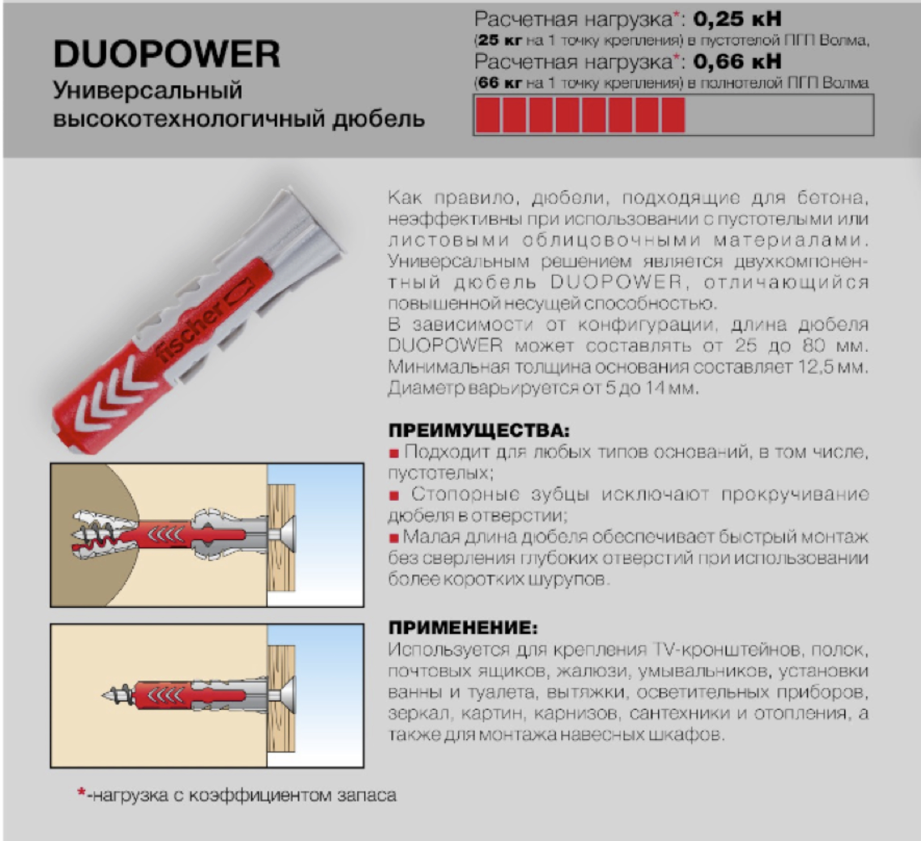

Просто для ориентировки (ни в коем случае ни за какого-то конкретного производителя). Безымянный дюбель смело делите по нагрузке хоть в 4 раза слабее - вашему телеку 6 точех хватит еще и прыгающего кота выдержать.

fhntv, кронштейн выдвижной, т.е. временами телевизор будет не вплотную к стене, и тогда образуется приличный рычаг, в виде висящего с одной стороны телевизора, опорной точки в виде пластины крепления, и дюбелей как меньшей стороны рычага. Не вырвет ли дюбели из стены, вот основное сомнение. То, что 6 дюбелей с саморезами (даже комплектных для бетона) удержат 32-33 кг (вес телевизора плюс вес кронштейна) на гипсовой стене я не сомневаюсь. Вопрос в том, насколько долго они смогут его держать не вырвавшись из стены. У турника основная нагрузка направлена вниз (если только знакомый "солнышко" не крутит на турнике), а время приложения этой нагрузки не круглосуточное.

Мишутк написал: Просто для ориентировки (ни в коем случае ни за какого-то конкретного производителя). Безымянный дюбель смело делите по нагрузке хоть в 4 раза слабее - вашему телеку 6 точех хватит еще и прыгающего кота выдержать.
Мишутк, спасибо, посмотрю что есть в ближайших магазинах.

dmitrovski, одна из причин - телевизор с Ambilight, и от стены должно быть не менее 10-15 см. Плюс удобство подключения кабелей/дисков/флэшек, когда понадобится.

Albram написал: Вопрос в том, насколько долго они смогут его держать не вырвавшись из стены. У турника основная нагрузка направлена вниз (если только знакомый "солнышко" не крутит на турнике), а время приложения этой нагрузки не круглосуточное.
круглосуточная статическая нагрузка - это ничто по сравнению с одноразовой динамической.
Грэй
Грэй
Регистрация: 04.01.2008
Сообщений: 21451
29.12.2021 в 15:35:19
