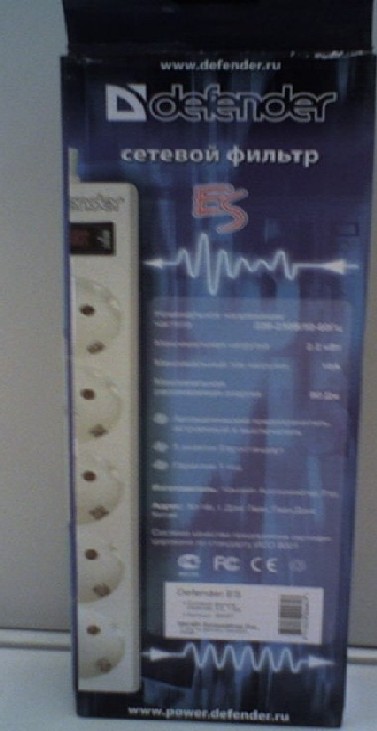

opossum19 написал : воткнул в розетку устройство, подключил потребителя через это устройство, отечественная или буржуйская промышленность предлагает?
Только не купись на такое:
