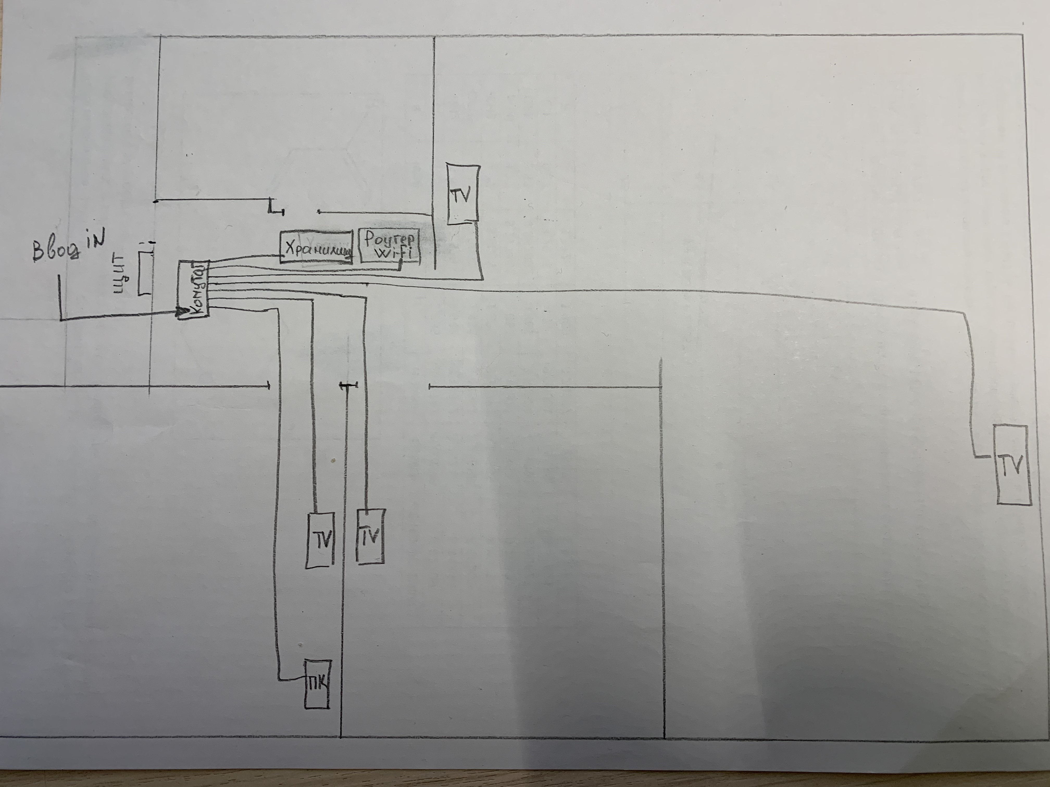

Здравствуйте! Сразу хочу сказать, что не являюсь атишником и обладаю лишь очень поверхностными знаниями в этой сфере, надеюсь отнесетесь с терпением. Прошу помощи по правильному построению сети и подбору необходимого оборудования. Особых наворотов не требуется:
  1. Подключение ПК
  2. Подключение ТВ
  3. Наличие Wi-Fi
  4. Организация хранилища (наверное что то типа сервера) Далее задачи не обязательные, но желательные
  5. Предусмотреть возможность организации медиацентра
  6. Предусмотреть возможность организации видеонаблюдения через камеры установленные в подъезде и на домофоне. В данный момент мышление такое: Из подъездного щитка приходит витая пара, ее подключаем в коммутатор, ну а далее с коммутатора пошла лучевая разводка на все устройства.
    Ориентировочный план прилагаю (извините за плохое качество)

наверное всётаки сначала роутер к приходящему в квартиру кабелю, а потом коммутатор. роутер можно без вифи, а вифи по квартире от точки доступа, возможно не одной...

vkudlo написал: Ориентировочный план прилагаю (извините за плохое качество)
Возможно у вас так не будет, но иногда бывает необходимость переместить компьютер или подключить гостя к кабелю, а у вас только ВиФи для гостей выходит или выдёргивать кабель из ТВ для подключения гостей в других комнатах.
vkudlo написал: Из подъездного щитка приходит витая пара, ее подключаем в коммутатор, ну а далее с коммутатора пошла лучевая разводка на все устройства.
Обычно от провайдера кабель пихается в роутер у которого обычно имеется до 4 доп.выходов для устройств и из одного из которых можно разделиться на другие устройства. ТВ будет только от интернет? Некоторые провайдеры вроде в этом случае качают ТВ через определённый порт роутера (глубоко не изучал этот вопрос).

Я перестраховщик, поэтому себе от каждой стационарной точки вел по 2 кабеля. На случай неудачного кабеля и на случай незапланированного подключения еще какого устройства. В масштабах квартиры двойной расход кабеля вообще ни о чем, а штроба она все равно уже есть.

Хранилище совмещаем с ПК. Коммутатор исключаем. Все включаем через роутер. На ПК ставим ,например бесплатный Домашний Медиа Сервер(https://www.homemediaserver.ru/index.htm).

Ребята спасибо за ответы и рекомендации! Но тут еще дизайн квартиры не на последнем месте. Просто хотелось всю коммутацию выполнить в щитке, а роутер разместить примерно в центре квартиры. К стати квартира средней площади с почти квадратной планировкой, поэтому думаю одного источника wi-fi за глаза. Получается что логика построения сети следующая - кабель провайдера в роутер и уже из него все остальные кабеля на устройства. Если портов в роутере не достаточно, то дополнительно ставим коммутатор, правильно понимаю?

Возьмите роутер до ремонта, посмотрите как он обеспечивает покрытие сигналом. Будет понимание, куда его ставить. Мой роутер с приглушенным сигналом видно через 2 этажа на лестнице в кирпичном доме. Если нет жб стен внутри квартиры, нет причин для такой потери сигнала, чтобы искать роутеру место или ставить второй.

Мишутк, это мне ясно . Больше волнует принципиальный вопрос, как выполнить коммутацию не выходя за пределы щитка. Ведь тянуть ввод интернета до роутера, который расположен в центре квартиры, а потом возвращаться еще одной линией обратно к щиту, чтобы выполнить коммутацию всего остального,,,, ну как то не правильно это будет
