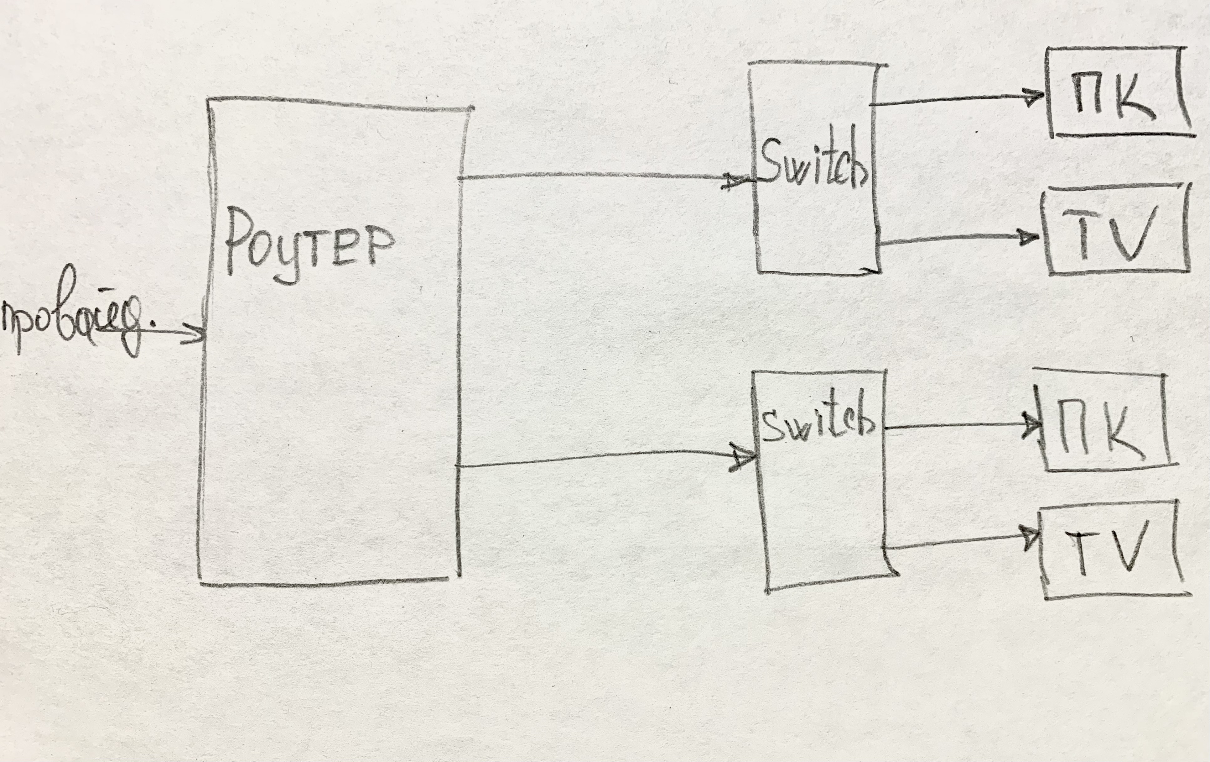

Ещё вопрос, если в каждой комнате для подключения нескольких устройств на приходящие линии от роутера поставить switch, это рабочая схема или так в принципе не делается? (См схему)

vkudlo написал: это рабочая схема
схема рабочая, но яб так делал, только при невозможности протянуть шнурки из "центрального" щитка (по завершению чистовой отделки вокруг этого щитка, например).
но это моё имхо.

Marozoff, А на что это влияет? На скорость или пропускную способность?

vkudlo написал: А на что это влияет?
имхо ни на что не влияет (хотя любители погонять гигабит по домашней сети могут со мной не согласиться))), но яб в квартире при возможности протянуться из одного места так не делал-бы. (просто мне так не нравится - куча "узловых коммутаторов" по квартире)

Спасибо, ясно, в принципе я так и планирую от щита все сделать, но мало ли возникнет уже после отделки казус, вот сразу и прорабатываю возможные варианты выхода как можно будет вырулить

vkudlo, есть проверенная годами схема для вашего случая.

vkudlo написал: Ещё вопрос, если в каждой комнате для подключения нескольких устройств на приходящие линии от роутера поставить switch, это рабочая схема или так в принципе не делается? (См схему)
нормальная схема, если не хватает заложенных кабелей.

Budeco написал: vkudlo, есть проверенная годами схема для вашего случая.
- в щитке где сходятся кабели поставить проводной роутер Mikrotik RB750GR3 и коммутатор с РоЕ.
- В комнатах поставить РоЕ-точки доступа, РоЕ-камеры, проч. (точки доступа рекомендую ruckus r500 unleashed)
Budeco, Я в принципе и склонялся к такому варианту, но погрузившись немного глубже в тему «микротика», понял что это решение для спецов, но никак ни для простого пользователя коим и являюсь я. Короче просто не смогу его настроить

vkudlo написал: Я в принципе и склонялся к такому варианту, но погрузившись немного глубже в тему «микротика», понял что это решение для спецов, но никак ни для простого пользователя коим и являюсь я. Короче просто не смогу его настроить
По поводу роутера Mikrotik вам уже написали - для среднестатистического домашнего пользователя Интернета он не нужен, да и не оцените вы его по достоинству. По большому счету роутер может быть любого производителя. Keenetic, TP-Link, D-Link и т.д.
