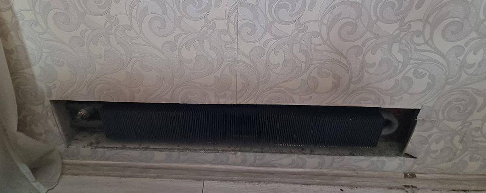

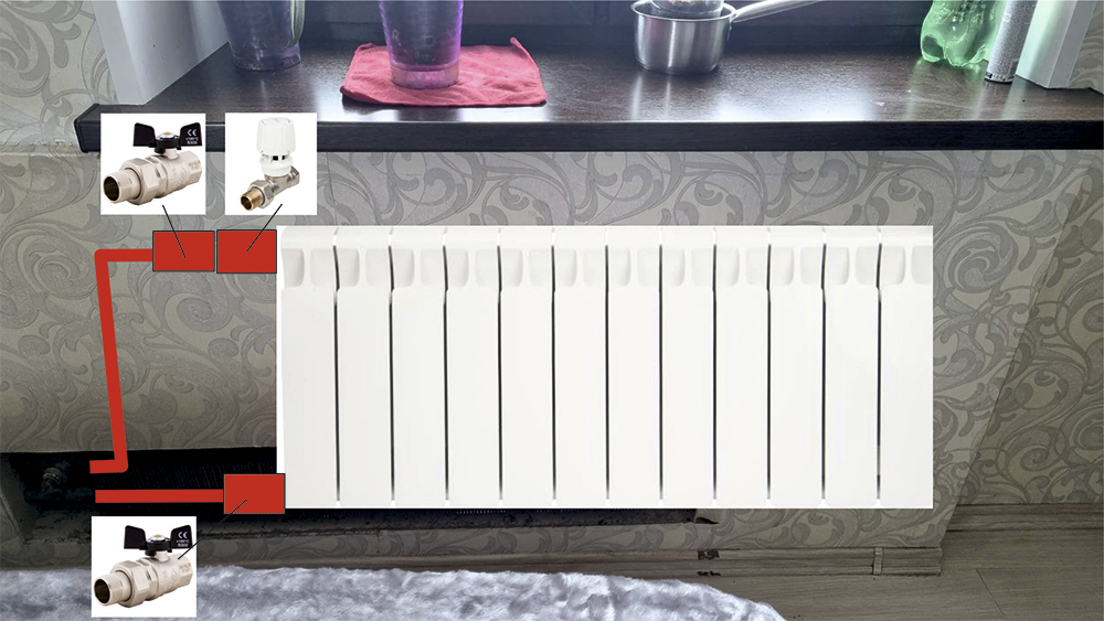

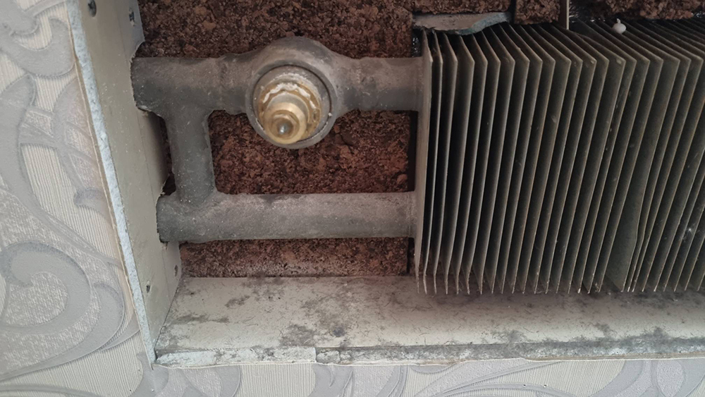

Добрый день, форумчане. Хочу в спальне поменять конвектор от застройщика на радиатор. Новостройка, 20 этаж, Верхний вход (со слов сантехника) Трубы к самому стояку поменять не представляется возможным, т.к. они зашиты в стену, а делать ремонт заново не хочется. Пригласил сантехника из управляющей компании. Он сказал, что можно отрезать трубы и нарастить. На схеме я указал как. По его совету купил радиатор Рифар монолит 350 на 12 секций. Сейчас решил залезть на форум и почитал, что много разных нюансов по отоплению. Что у некоторых радиатор не прогревается и т.д. Поэтому прошу совета. Будет ли достаточно прогреваться радиатор при таком подключении? Не коротковат ли байпас? Спасибо.
Сообщений: 138413
06.01.2022 в 22:25:24
nicholas79, байпас лучше сделать ближе к радиатору, потому как после штатного байпаса будет два угла по 90 град. И не забудьте что термоклапан нужен ДЛЯ ОДНОТРУБНЫХ СИСТЕМ

nicholas79, судя по расположению термоклапана - да, подача сверху. Термоклапаны из доступных на рынке - в разделе: термоклапаны для однотрубной системы отопления

nicholas79 написал: Он сказал, что можно отрезать трубы и нарастить.
Не пропиленом случайно нарастить?
Сообщений: 138413
07.01.2022 в 22:53:26
strider1978 написал:
strider1978, ну а чем же еще может сделать сантехник из УК :)

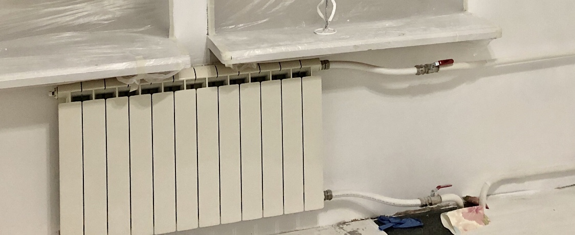

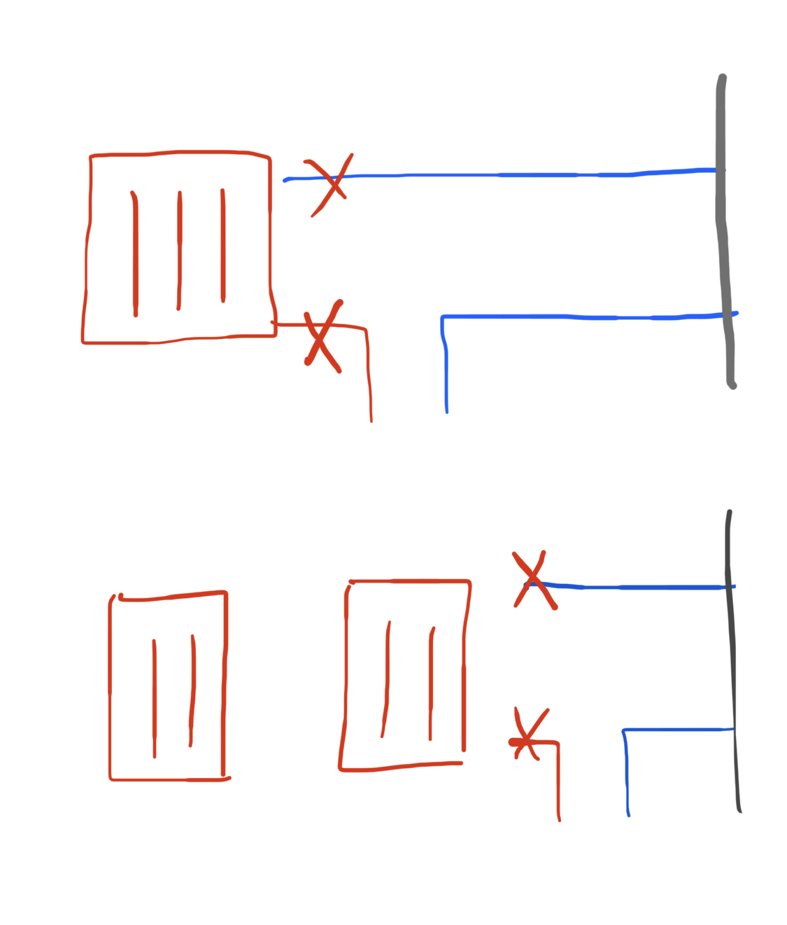

Дабы не плодить новых тем спрошу здесь. Задача поменять один 12-секционный алюминиевый радиатор на два 8-секционных биметаллических. На схеме сверху существующее сейчас положение, на входе/выходе стоят краны. Вообще решение временное, потом все будет переделываться, поэтому как маллой кровью (учитывая, что нет ничего более постоянного, чем временное) правильнее будет соединить с существующей системой два новых радиатора чтобы они максимально эффективно прогревались?
Спасибо за ответ.

artem.perm, что в соседней комнате справа?
Трубы из пола - подача и обратка, так? Подача точно по левой трубе? Как определяли?

Mazayac, Последний этаж. Трубы из пола и уходят к соседям, слесарь сказал что так.

artem.perm, слесари сами ничего не знают, тыкают наугад.

Возможно и так. По подключению есть мысли?

artem.perm, придётся на полчасика вырубить отопление во всех квартирах сверху донизу...
Перекрываете оба шаровых, ждёте остывания радиатора, открываете оба шаровых, обхватываете ладонями краны, смотрите, какой из них нагреется первым (восстановление циркуляции в стояке займёт какое-то, возможно весьма заметное, время, так что сидим и ждём начала нагрева).
После этого можно вести речь про схему подключения (которая для биметалла и алюминия жизненно зависит от направления подачи).
