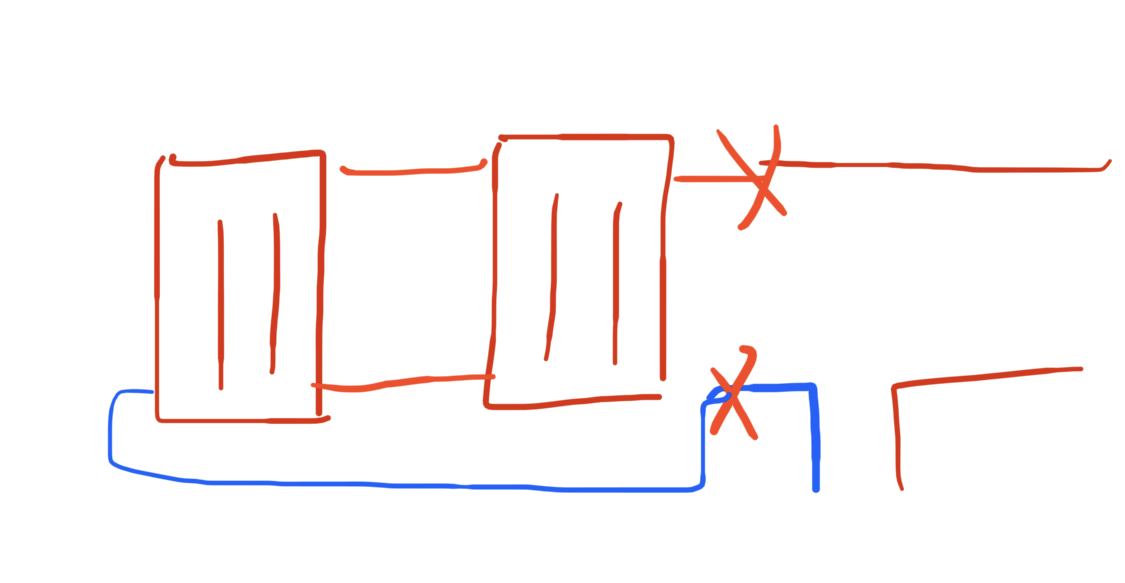

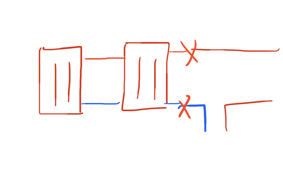

Далеко, на другой стояк. Там помещение сильно больше, и тоже стоит такой же 12-секционный, хотя по расчёту нужно в два раза больше, туда и перемещается. Но об этом позже. Сейчас нужно решить как сделать в этой комнате.
Правильно понимаю, что предлагаете сделать так:
Почему тогда не так?
И чем плох предыдущий вариант, с диагональным подключением?

artem.perm написал: Правильно понимаю, что предлагаете сделать так:
да, и байпас ровно по оси подающего стояка до верхней трубы. И нормально это можно сделать только со сваркой.
artem.perm написал: Почему тогда не так?
Можно но не нужно, и лишняя труба снизу.
artem.perm написал: И чем плох предыдущий вариант, с диагональным подключением?
хуже и опять внизу труба.
Ненарисованный Байпас ОБЯЗАТЕЛЕН при любой схеме!

BV, Сварщик с байпасами будет летом в спокойном режиме при капремонте, сейчас этого не требуется.
Трубы снизу не пугают, главное эффективность. Не хочется переделывать если дальний радиатор будет плохо греть.

artem.perm, все написано выше. Чтобы не переделывать - надо нарисовать уже реальную схему с трассами, диаметрами, фиттингами, местами резов и реальными РАЗМЕРАМИ. Чтобы летом сварщик сделал все ровно то же, но сталью. А не то, что сейчас.
