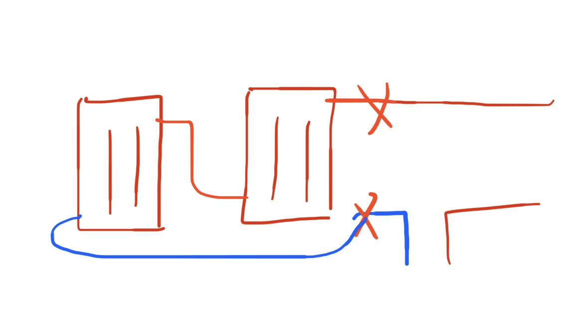

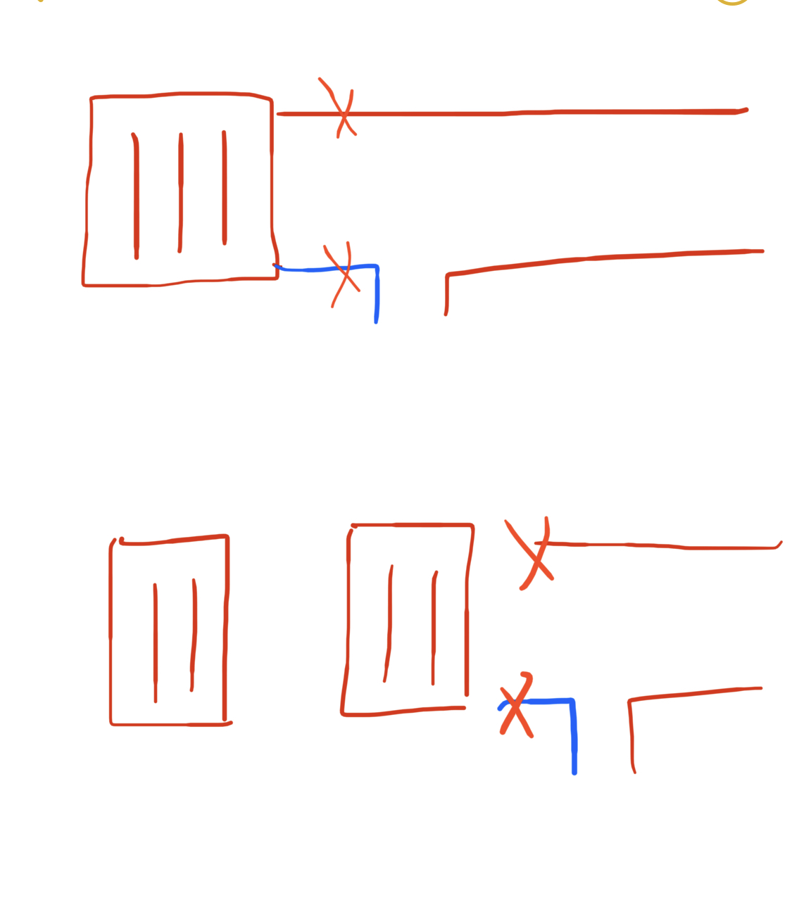

Inter, Да там все сделано через жопу, и отопление это не самая большая проблема, но по этому стояку все работает хорошо, диаметры не заужены, батарея жарит. Основательно и «по уму» все переделываться будет позже, с зашиванием труб и, возможно, организацией индивидуального отопления. На данный момент есть задача переставить существующий радиатор в другое помещение, а количество секций в этом посещении увеличить, с разноской ближе к окнам, чтобы было потеплее. Поэтому на данный момент нужно временное решение, чтобы так сказать не потерять в теплоте при переделке.

Как далеко? Рисунок.
artem.perm написал: на данный момент нужно временное решение, чтобы так сказать не потерять в теплоте при переделке
определите точно подачу и обратку

Проверил. Либо я не правильно услышал, либо слесарь не правильно сказал, но похоже все с точностью до наоборот:
Тут вообще есть ощущение что радиаторы расставляли в случайном порядке.

Inter, думаю ... как бы не было там рукожопства. А байпас лучше таки ставить там где стояки... потому, что если за стеной есть байпас.... то потом он может и исчезнуть... поэтому лучше согласовать действия с теми, кто за стеной и сделать сразу нормально и там и тут по известной схеме на два радиатора для верхнего этажа с гарантией нормальной работы системы и радиаторов.
А ТС - обычную спарку с макс толстыми трубами между коллекторами радиаторов.
Думаете будет нормально прогреваться дальний радиатор?
Пока у меня в голове схема на данный момент вырисовывается такая:
