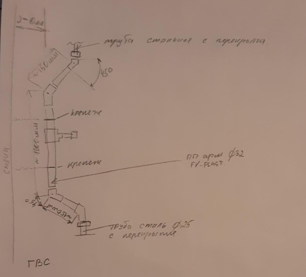

Здравствуйте, периодически течет труба ГВС в сан. узле. Труба состоит из металопластика (текут соединения и начинает раздуваться у фитингов), соединен со стальными трубами выходящими из перекрытий. Дом 5 этажная хрущевка, полотенцесушитель на отоплении (отдельная труба). Планирую поменять на армированный полипропилен, но чтобы закрепить трубу её нужно сместить( до ближайшей стены 160мм). Сделать думаю как на рисунке - для того чтобы закрепить трубу и сделать подобие "компенсатора", с плавными переходами. Вопрос: Будет ли способ выполнять роль компенсатора или лучше сделать прямую трубу с компенсатором.

немного будет - но плечи маловаты. Весь вопрос в том насколько смещается стальная труба. Так-то лучший компенсатор - бублик. И не раскрыт вопрос - чем соединятесь со сталью?
PS А вообще для спокойной жизни - вернуть проектную сталь с помощью сварщика.

BV написал: для спокойной жизни - вернуть проектную сталь с помощью сварщика.
поддерживаю.
DemjanSK написал: Будет ли способ выполнять роль компенсатора
куда интереснее, как закреплена стальная труба стояка ниже. Это я к тому, что если не очень (или ремонт какой начнется) и пойдет вниз - поотрывает все муфты-переходники на полипропилене. На любом. Да и верхняя может сюрпризы принести.

BV написал: немного будет - но плечи маловаты. Весь вопрос в том насколько смещается стальная труба. Так-то лучший компенсатор - бублик. И не раскрыт вопрос - чем соединятесь со сталью?

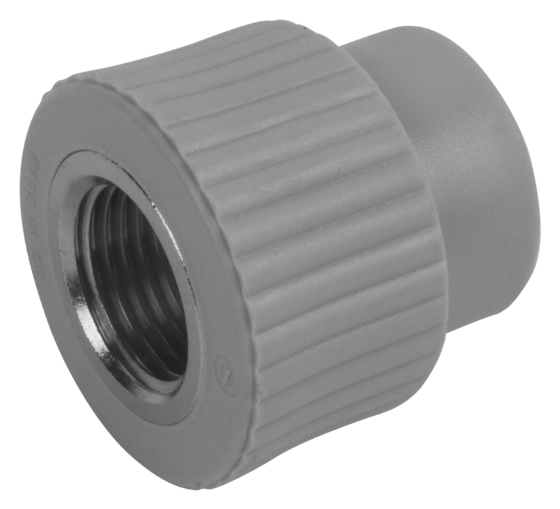

BV, то же говорил слесарю из жэка - что лучше вернуть сталь( квартиру купил с заменеными трубами), в ответ что ПП современней, не ржавеет и т.д.(дальше смысла в разговоре не видел) и у нас нет в штате сварщика. Соединение со сталью муфтой с дюймовой резьбой , как на фото.

DemjanSK написал: и у нас нет в штате сварщика.
зато есть аварийка, где он есть в штате... Есть Авито и другие варианты досок обьявлений, есть язык... ну неужели всему учить надо?

BV, > "Весь вопрос в том насколько смещается стальная труба." А на что влияет смещение трубы ? Сместится примерно 160-170 мм.
Сообщений: 140222
07.01.2022 в 21:18:21
DemjanSK написал: BV, > "Весь вопрос в том насколько смещается стальная труба." А на что влияет смещение трубы ? Сместится примерно 160-170 мм.
DemjanSK, вы не поняли - на сколько мм 2-3-5 она шевелится от температурных подвижек вверх вниз
