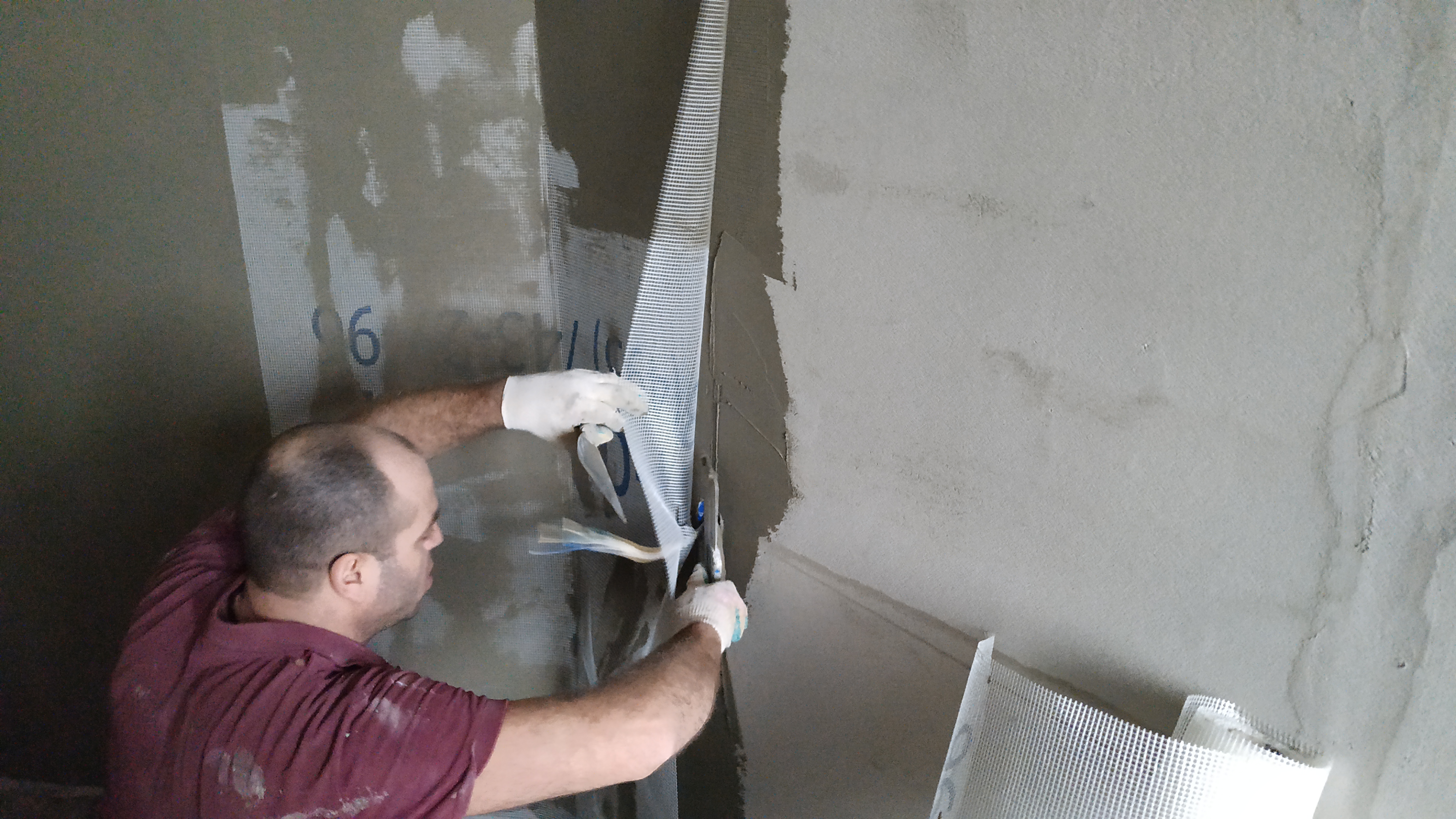

Штукатурка санузла по газобетону в исполнении Паши-Машины, штукатурка Baumit MPA35, сверху базовый армирующий слой из клея Baumit ProContact и Фасадной Стеклотканевой Сетки Bautex Krepix 2000

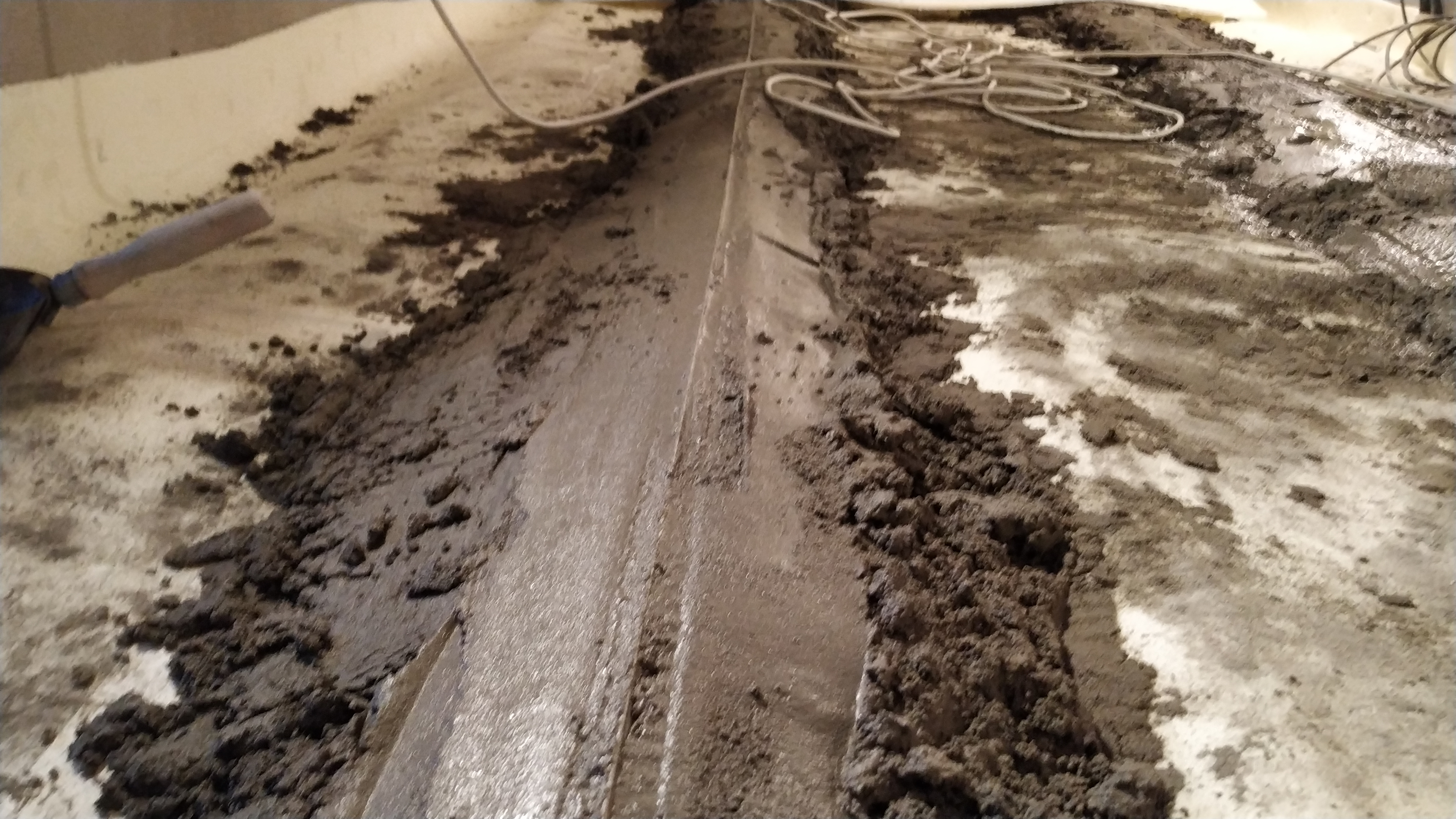

Стяжка по большим маякам, разумеется по шумоизоляции
