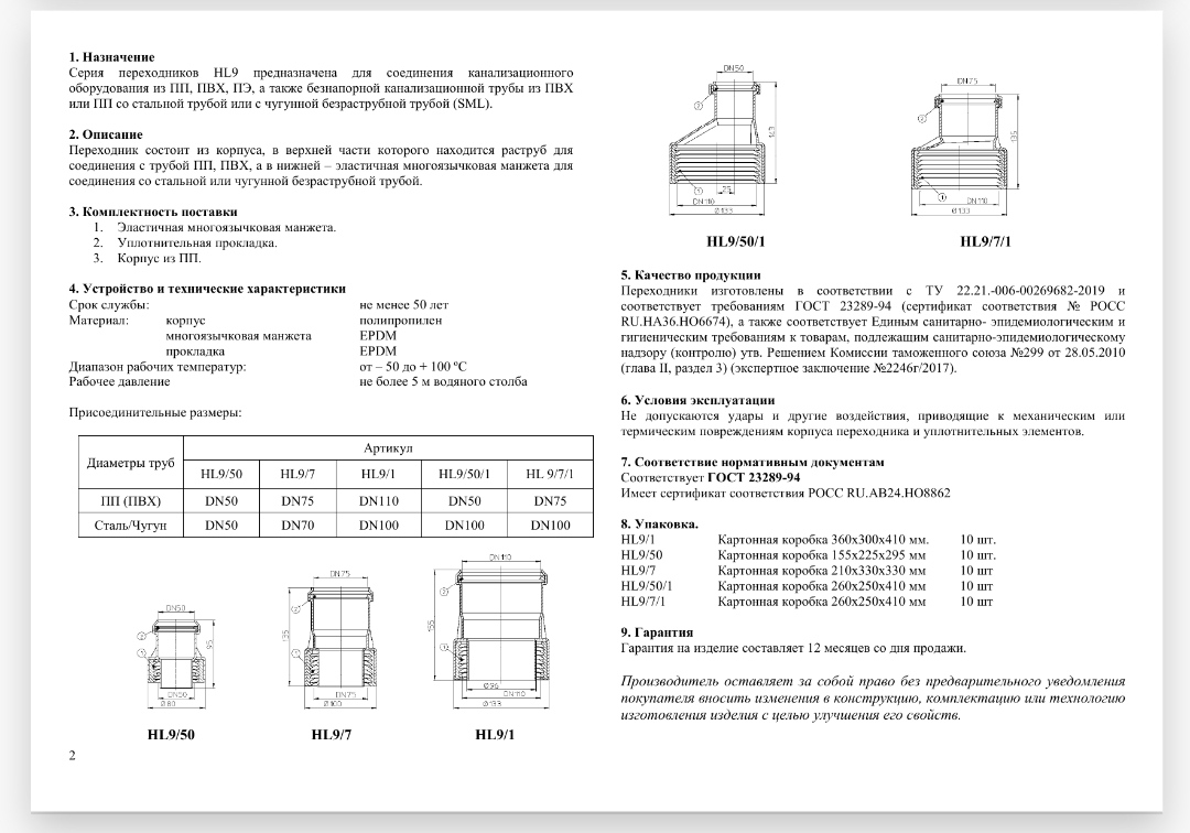

Но автор мог и не заметить замурованный раструб тройника. На данный момент у всех (и у меня в том числе) только догадки, без точных пояснений автора, но уже с назревающим кипишем )) Не смог развеять сомнения и ГОСТ 6942-98,ни более ранний ГОСТ 6942-80 потому как трехплоскостная крестовина со смещенной осью двух боковых отводов с раструбами ДУ50 типа III (гладкие, без наружного буртика) с длинным косым отводом ДУ100 в чертежах там не показана. И где найти чертеж этой нестандартной крестовины с ГОСТ-овскими размерами никто пока не в курсе.

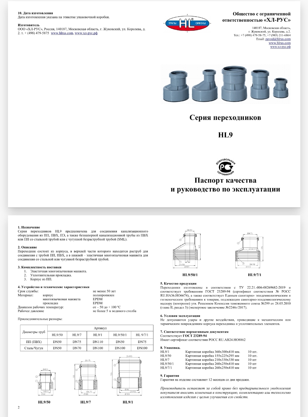

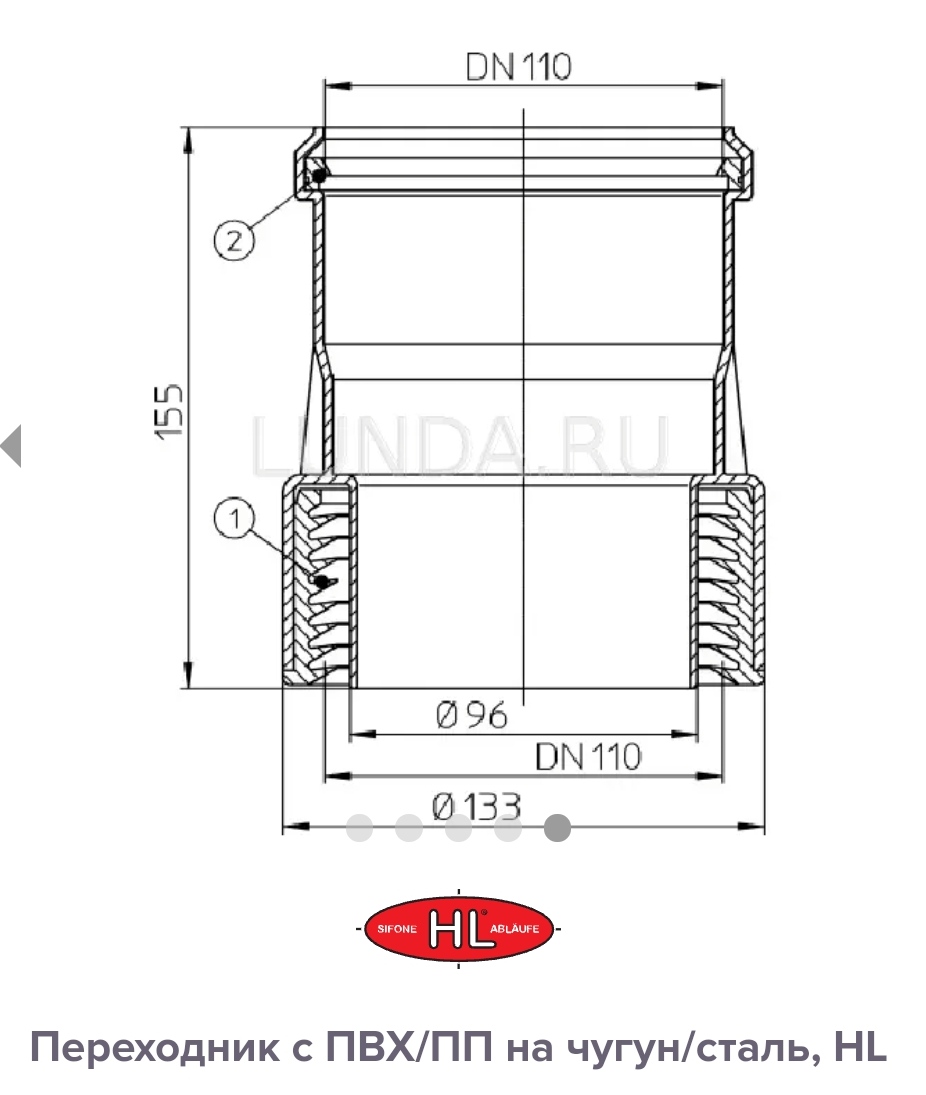

Богун - не вдаваясь в дальнейшую полемику, продолжу по сути. Первый вариант, с расчеканкой и демонтажем раструба я показал и озвучил выше. Второй вариант, если тройник действительно с длинным литым отводом, то решение предложу такое - отрезать трубу от тройника, оставив участок 60мм, затем зачистить снаружи и одеть на трубу переходник с чугуна пластик модель HL9/1
