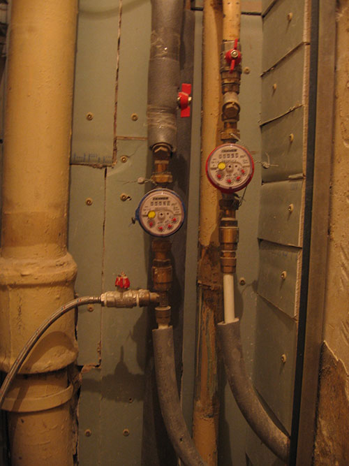

Ребята, здравствуйте.
Пол года назад сантехник менял трубы, обернул термоизоляцией и холодую МП трубу, и горячую. С холодной ясно. А вот не лишняя ли термоизоляция на горячей трубе? Может, стоит ее снять? Фото прилагается.

Strict написал : Может, стоит ее снять?
А зачем,заняться нечем?

ДОКА написал : А зачем,заняться нечем?
Заняться есть чем :) Насколько я знаю, термоизоляция одевается только на холодную воду с целью защиты от конденсата. Интересует, не повредит ли эта изоляция на горячих трубах?
12.04.2007 в 23:42:44
Не повредит :)

Сергеич написал : Не повредит
Труба не перегреется? Ну так, чтоб спать спокойно, потому спрашиваю :)

Strict написал : Труба не перегреется?
Хароший вопрос, на 5+ :D

13.04.2007 в 14:53:26
Странный вопрос. У меня ее нет, и я считаю это недостатком. Включаешь горячую воду, и ждешь пока сольется остывшая вода из квартирных труб. Что в этом хорошего. + расход лишний набегает по тарифу горячей воды. Вам тоже хочеться попасть в такое положение. Тогда снимайте смело. Трубе и так и так абсолютно все равно.

Ярослав_М написал : Трубе и так и так абсолютно все равно.
Не совсем так. Без термоизоляции труба испытывает больше температурных перепадов => фиттингам лет через _________ это может не понравиться....

bv написал : Не совсем так. Без термоизоляции труба испытывает больше температурных перепадов => фиттингам лет через _________ это может не понравиться....
Вот это я и хотел услышать, спасибо :)
