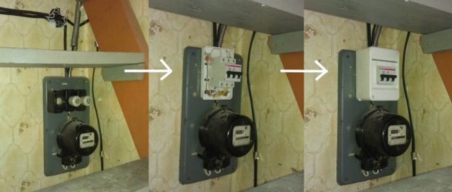

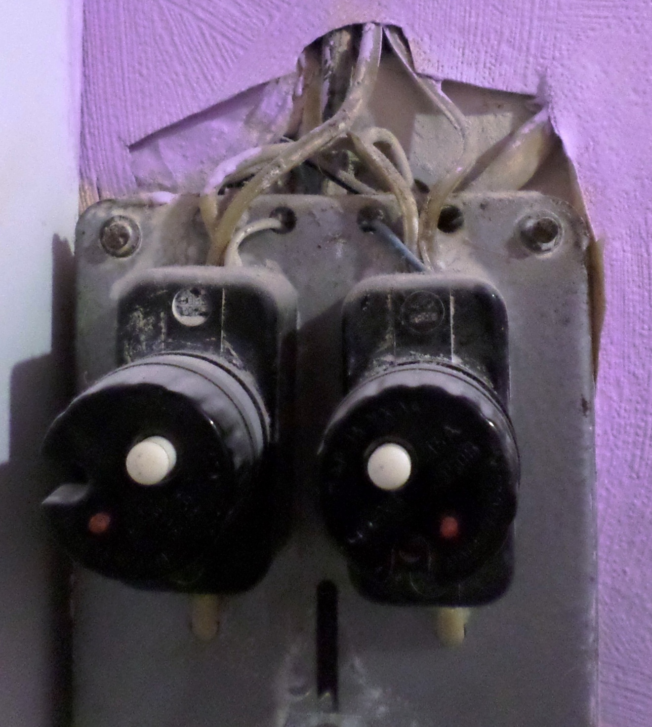

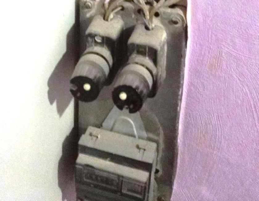

Если и появится уже без меня). Дому более 100 лет, планируется расселение по решению суда(т.к. аварийное состояние). У меня "гибрид"- современная модель счетчика+ какие-то ископаемые советские пробки( вырубаются при 3-4кв). Линию можно через них подключать? Планировал вывести две штуки под розетки. Одну для духовки+ чайник(1400 духовка) но чтоб не одновременно подключать. Вторую на холодильник, микроволновку, плиту(электроподжиг). Получается лучше от щитка тянуть более мощный провод до кухни. Там в распределительной коробке уже мелкими проводами раскидывать(2.5) на отдельные розетки? Сорри 0 в электрике. Просто сейчас закупаюсь для монтажа+ все уточнить нужно чтоб криво не сделали.

:confused: Тогда на кой новые линии? У Вас на вводе в квартиру мах. 2,5 по меди.
Anthodon написал: какие-то ископаемые советские пробки( вырубаются при 3-4кв)
Правильно - у Вас на квартиру выделено 3 кВт. И скорей всего через одну пробку идёт ноль, через другую фаза. Ставьте бокс вместо пробок.
