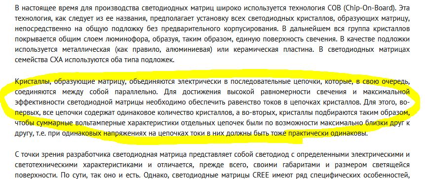

Aтос написал: То что вы не видите выравнивающие резисторы не говорит что их нет в конце концов достаточно нанести тонкий резистивный слой в качестве соединений
Я предоставил ссылки на инфо в качестве подтверждения своих слов про типы соединений.
Не могли бы вы сделать то же самое? Ну чтобы обойтись без сусликов?

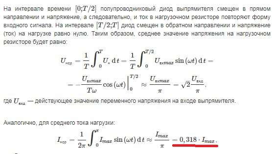

А что Вам не понятно, откуда взялось 3.7? У автора была схема с резисторами, и Средний/действующий на периоде ток был через светодиоды был 8 ма. (действует половина периода)
Щетаем Максимальное напряжение в сети 320 вольт Эквивалентное сопротивление 4х резисторов 6,77 кОм Максимальный ток ограниченный резисторами 47 мА Действующее значение для однополупериодного выпрямителя по уровню 0,318 = 15 мА

Диффузионные резисторы изготавливают одновременно с диффузией примесей, в процессе которой создаются базовые или эмиттерные области . Сопротивление диффузионного резистора представляет собой объемное сопротивление участка диффузионного слоя, ограниченного p-n - переходом. Оно определяется геометрическими размерами резистивной области и распределением примеси по глубине диффузионного слоя, которое, в свою очередь, характеризуется удельным поверхностным сопротивлением RS.
Светодиодная матрица создается сразу с резисторами.

Aтос написал: Светодиодная матрица создается сразу с резисторами
ссылка где?
Читайте:
Не говоря уже про то, что светодиоды в матрице работают в предельных режимах в отличие от случая ТС, где возможен запас по мощности.

Aтос написал:
Aтос, Перед тем как Вы продолжите дергать цитаты по интернету.... Специальность по моему первому диплому в техническом универе - Инженер электронной техники.
Предмет микроэлектроника - один из основных спецпредметов. Курсовые по проектированию кристаллов, в том числе включающих диффузионные резисторы.
С учетом вышесказанного - Вам наверное будет проще мне объяснить, что хотели - не надо излишне разжевывать обычные для меня технологии.
Так вот выше вы привели кусок технологии выращивания транзисторов, он имеет мало общего с технологией производства лед диодов. Одно верно - переходы там тоже есть... :) Если Вы разбираетесь в диффузионных технологиях - расскажите, в каких единицах измеряется УДЕЛЬНОЕ сопротивление резистивной области, которое Вы упомянули в цитате? (Потом я скажу свой вариант ответа...)

Aтос написал:
Aтос, С чего Вы вдруг полезли в амплитудные значения?
Aтос написал: Щетаем Максимальное напряжение в сети 320 вольт
От Вашей "грамотности" аж тошнит :mad: Ну давайте посчитаем 220+10% = 253 вольта 253 умножаем на корень из двух = 357.8 вольт Ну допустим вы брали амплитудное значение от 220 - получается 311 вольт . Откуда 320? С математикой на калькуляторе тоже плохо? ;) Ну да ладно, продолжим...
Aтос написал: Эквивалентное сопротивление 4х резисторов 6,77 кОм Максимальный ток ограниченный резисторами 47 мА
Верно, если 320В.
Aтос написал: Действующее значение для однополупериодного выпрямителя по уровню 0,318 = 15 мА
Неверно.
Aтос, Ваши БАЗОВЫЕ знания - жуткое позорище!
Aтос написал: Действующее значение для однополупериодного выпрямителя Uср = 0,318 Umax Действующее значение для двухполупериодного выпрямителя Uср = 0,636 Umax
Как человек, называющий себя инженером может не знать элементарных вещей?????
Разберитесь что такое действующее значение и среднее, и перестаньте их путать! :D
Помогу Вам https://www.sites.google.com/site/shporamater/home/12-odnofaznyj-sinusoidalnyj-tok-osnovnye-ponatia-i-harakteristiki
Чо за бред? какой синус мы рассматривает Однофазный однополупериодный выпрямитель в виде светодиода и балластного резистора и соответственно ток через эти элементы
Вам букавки не понравились? по вашей ссылке амплитудное значение обозначено везде индексом m а я написал max, ай какая печалька.
А то что вы считаете действующие значение после того как форма изменилась это вас не смущает.
Попробуйте взять 230 вольт как положено по ГОСТ 29322-2014
