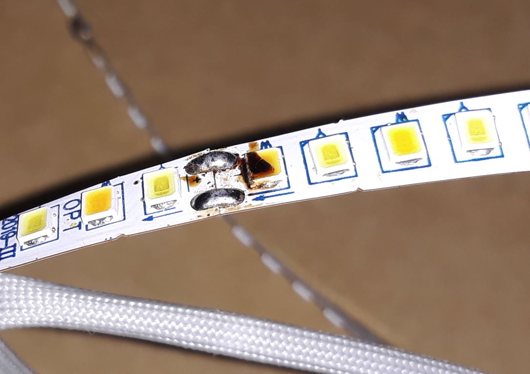

19.01.2022 в 22:46:49
Alex___dr написал: В таких эконом-изделиях ток обычно больше номинального... Сгорает один диод, а за ним остальные...
В эконом изделиях светодиоды часто рабоатют на предельных токах. Выгорают и в последовательных цепочках:
фото ленты от светильника из Леруа. Сгорел один светодиод - погасла вся.
В случае ТС никто не мешает добавить несколько светодиодов чтобы не зависеть от выхода одного из строя. Или выбрать драйвер на меньший ток.
