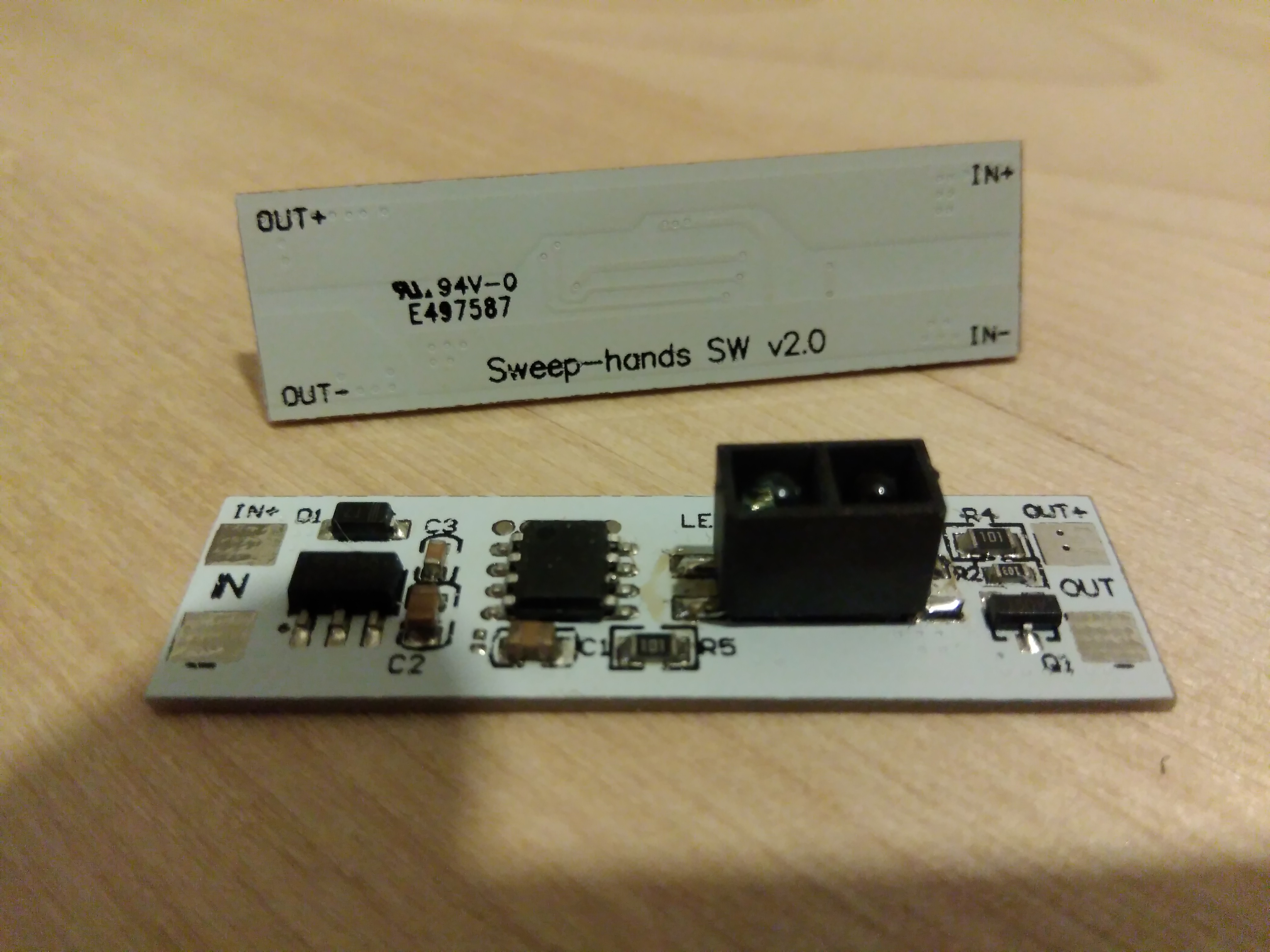

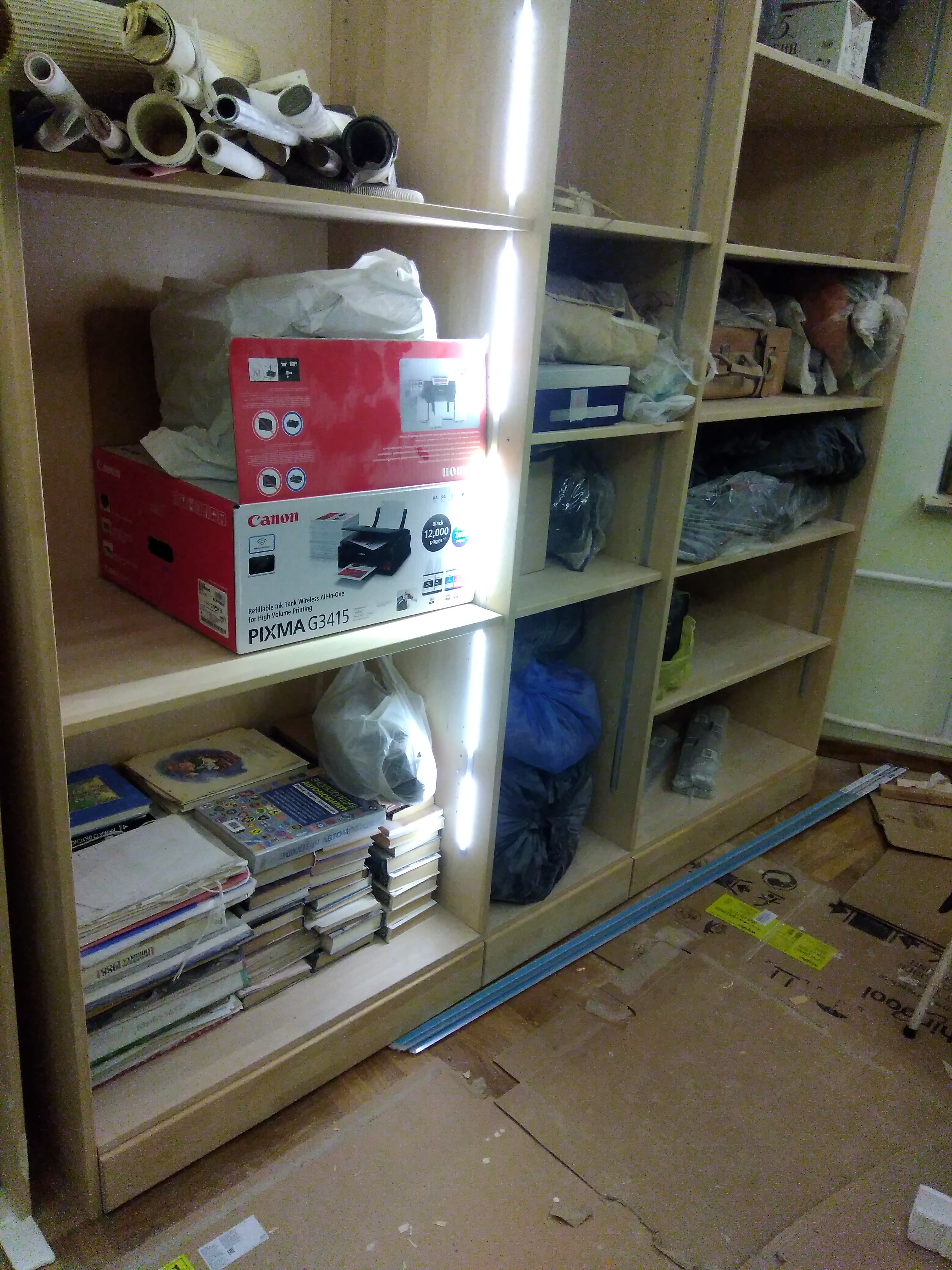

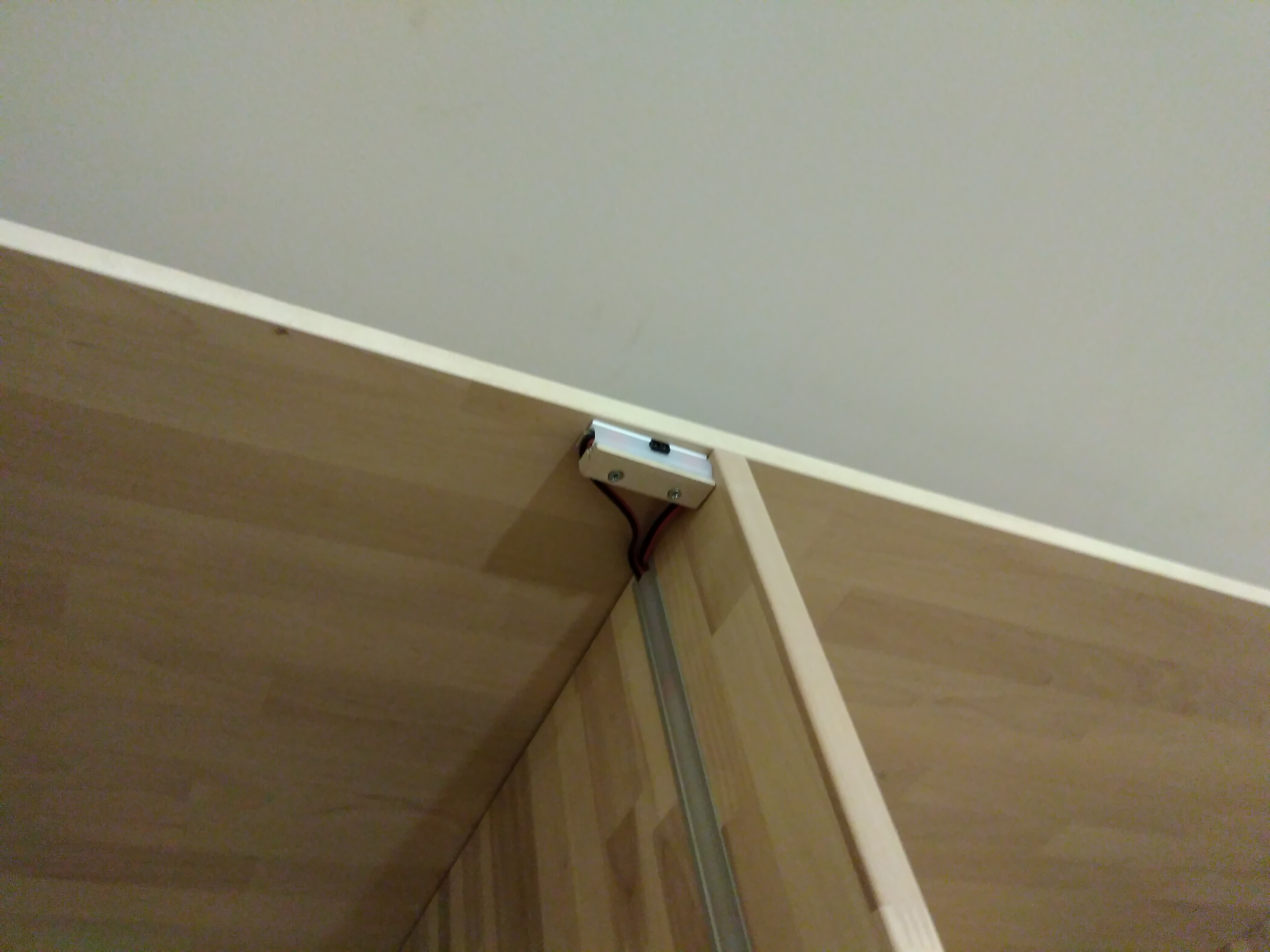

BV, вот приятно, когда человек исследует и изучает. Трудится.... Наверное даже потеет и язык от усердия высовывает... Радует.... Я покупал концевики под конкретную задачу - при загораживании на расстоянии менее 5-7см отключается лента. При открывании двери лента загорается. Никакого диммера там нет. Так работают концевики как на фото, они с доставкой по 55руб. Английскими буквами указано их название. Может на Алике есть другие ролики, но мне важно как они работают в моих шкафах. Вот так и работают, как и написал... А про поиск на Алике... Я забивал "кактус ведро", под этим тэгом были отличные дешевые шарошки... карбид кремниевые для дремела.. .

BV, включение по маханию рукой -это называется motion. Они выглядят по-другому (визуально элементы разнятся на плате). Седня сфоткаю и их..... И да... У меня получилось шесть раз подряд. Потому что я знаю что именно надо покупать....

Две одинаковых коробки, с одинаковыми названиями, с разницей в ОДНОЙ букве. Одинаковые платы, с одинаковыми элементами и разница или в прошивке микросхемы, или в одной микросхеме.
