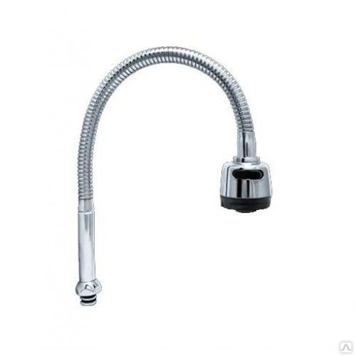

Умеем, но трубку к раковине как-то придётся крепить. Пока смотрю в сторону гибких изливов, типа такого:

strider1978 написал: Пока смотрю в сторону гибких изливов, типа такого:
будет унылая струя, и его тоже куда-то надо всунуть

BV написал: будет унылая струя, и его тоже куда-то надо всунуть
Зато можно к посудине подтянуть-, потом отогнуть чтобы не нависало.

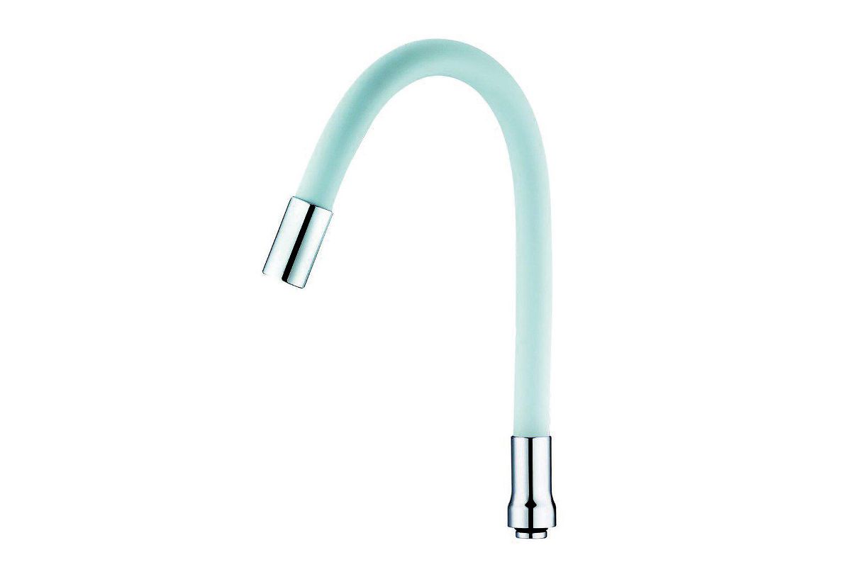

strider1978 написал: Зато можно к посудине подтянуть-, потом отогнуть чтобы не нависало.
эти поприятнее https://www.220-volt.ru/catalog-701008/
Нет переключателя вида струи - душик, и нет - гофроребер - мыть легче
