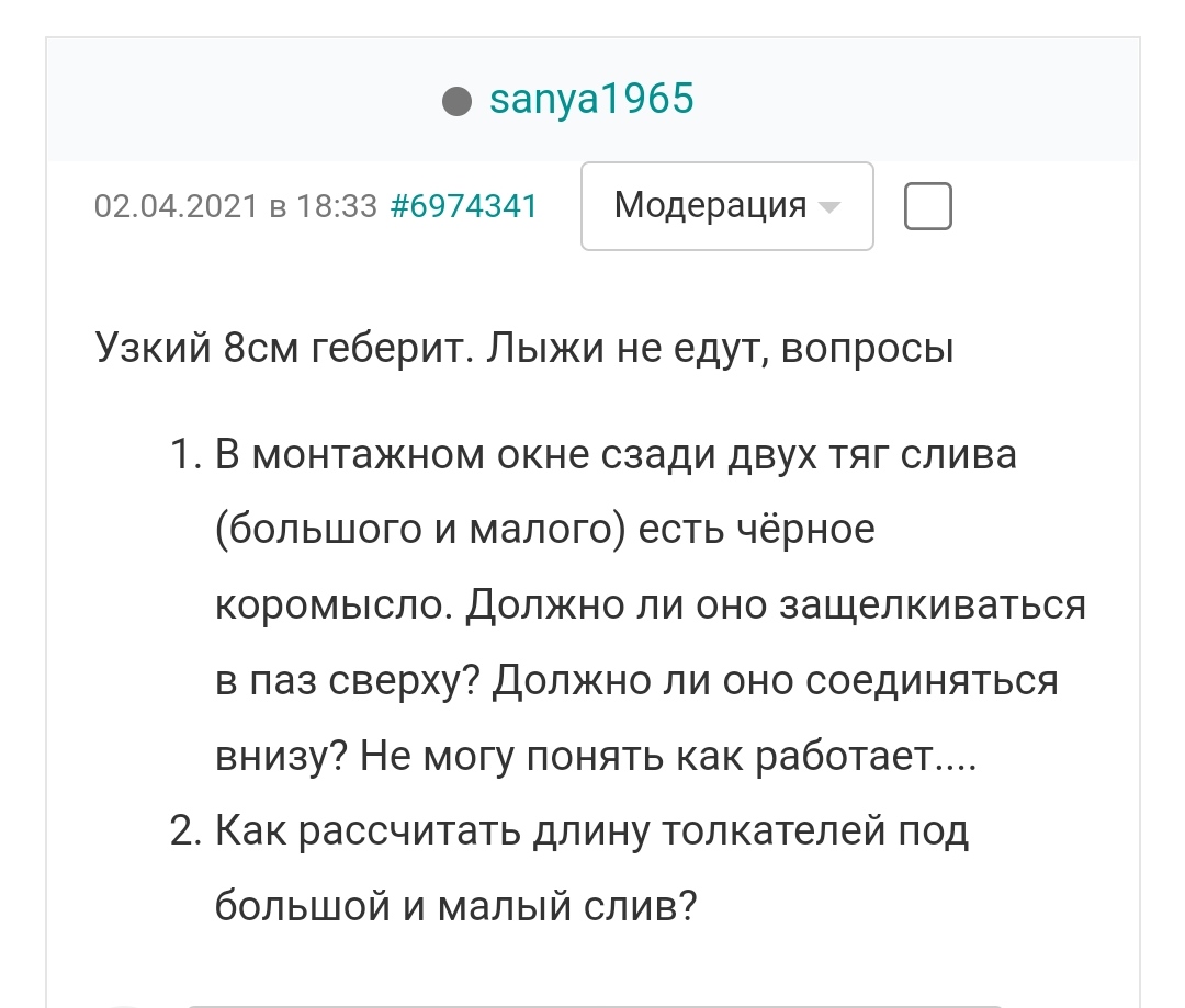

Подтверждаю предметно техническую грамотность этого "председателя ЖСК" :) который не может сам разобраться даже в элементарном вопросе подключения кнопки смыва инсталляции Geberit.
sanya1965 написал: У коллектора торец на 20. С него 20 трубой на душ. 16 трубой с соска коллектора на ванну.
"Сосок коллектора" - это "шедевр" инженерной "грамотности" главного персонажа из ЖСК по изобретению "своего" названия для резьбовых отводов коллектора :net:
