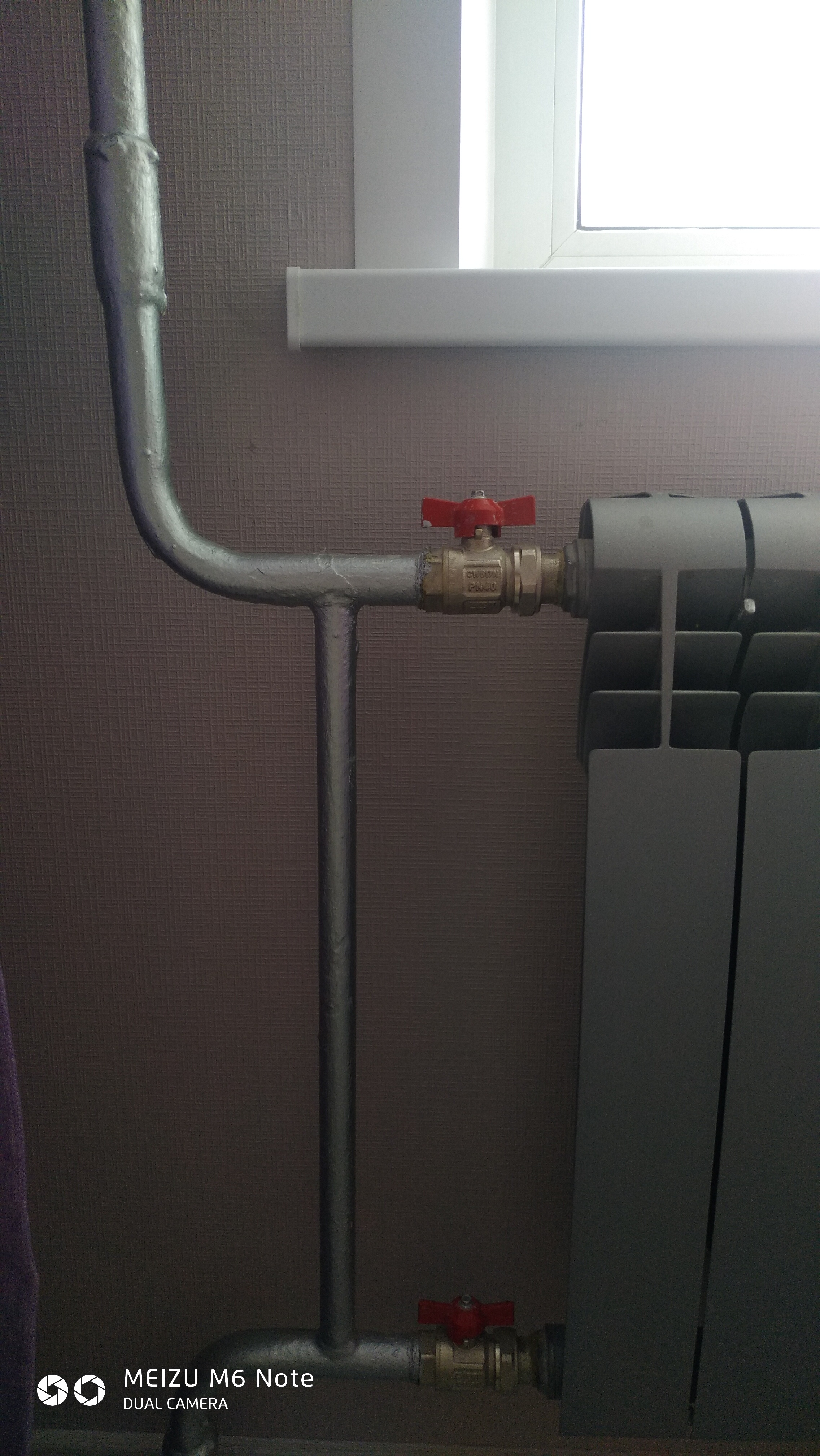

Всех приветствую и заранее прошу прощения. Понимаю, что подобных тем полно, но в каждой ситуации свои нюансы, исчерпывающего ответа так не нашел.
В хрущевке (468 серия, если это важно) на 3 этаже делал кап. ремонт. Заменил чугун на биметалл Royal Thermo. В зале и спальне, где трубы диаметром 20 мм, радиаторы греют замечательно. В кухне, где диаметр стояка 15 мм, прогревается только верх (все секции), а низ остается комнатной температуры. И то верх прогревается лишь в период, когда на улице -15 по цельсию и ниже (т.е. тогда и топят сильнее, соответственно). Воздух спускал, не помогло. В кухне довольно прохладно. Важная (надеюсь) деталь: изначально на кухне не было перемычки, ее добавили сантехники из ЖЭУ, когда меняли батареи. Перемычка того же диаметра, что и стояк. Не могу понять, верхнее или нижнее подключение, но предполагаю, что нижнее. Такое ощущение, что снизу вода "отказывается заходить в радиатор" и уходит через перемычку, а через выход сверху каким-то образом прогревает верх радиатора. Читал всякое на форумах. Самая распространенная мысль: у биметалла что-то там не очень хорошо с сопротивлением и внутр. диаметров отверстий, через которые должна проходить вода, поэтому лучше брать алюминий, раз уж избавился от чугуна. Разумная ли мысль? Я не сантехник, поэтому изложение корявое.
Работы по замене батарей выполнялись, конечно, местными сантехником и слесарем из ЖЭУ по устной договоренности, поэтому теперь "мастер" всячески увиливает и отказывается искать причину. Помогите найти решение.
P.S. Не знаю, важная ли это деталь, но несколько раз замечал, что стояк на кухне не грел (и на улице было тепло по сибирским меркам), и тогда же не грела труба отопления в сан. узле. Может ли последняя выполнять роль "обратки"?

mrk.shb написал: но предполагаю, что нижнее. Такое ощущение, что снизу вода "отказывается заходить в радиатор" и уходит через перемычку,
тогда и надо было делать по другой схеме.

mrk.shb написал: В кухне, где диаметр стояка 15 мм,
а что там за холодильником - толстый стояк? Если ДЭЗ сделал переход на 15, то это тоже косяк, но менее значимый, чем неправильная схема для нижней подачи

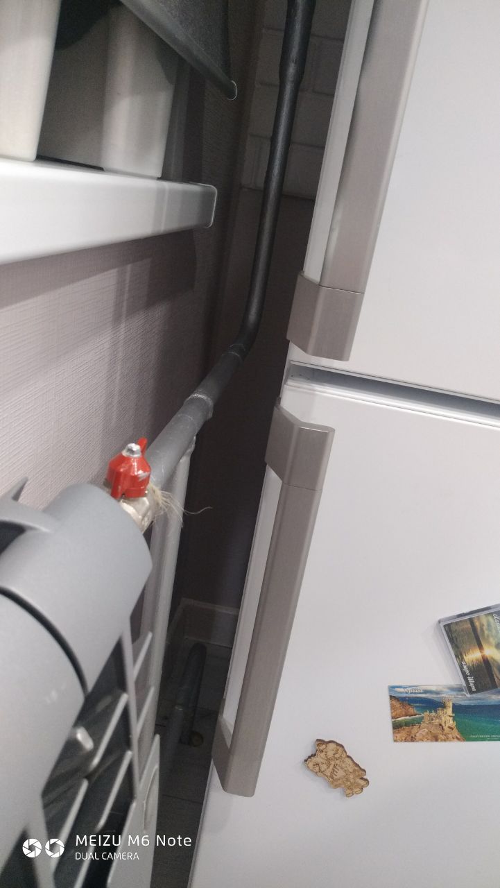

BV, послушайте, изначально я, как и многие не профессионалы, положился на сантехника из местного ЖЭУ и был уверен, что он знает, как и что нужно делать. да, это оказалось ошибкой, но здесь половина вопрошающих оказались в подобной ситуации, и они просят совета у людей, которым есть, что предложить в уже сложившейся ситуации. p.s. нет, за холодильником не толстый стояк, просто в кадр попало соединение двух труб 15 мм, и на этом кусочке, конечно, диаметр больше.

Тут совет был верный-есть профильная тема, там достаточно почитать первую страничку, перейти по ссылкам на сайт автора, посмотреть его ролики. Всё разжевано до мельчайших подробностей, для различных ситуаций-вплоть до подробных подсказок как самостоятельно заменить радиатор, что покупать. Может сразу и не сумеете овладеть пониманием полной картины, но общее представление появится (а оно требуется-раз уж пришлось вникать в проблему) и тогда сможете задавать предметные вопросы, предоставлять для ответов на них правильную информацию. Пока с этим напряг... Ладно, лирическое отступление закончилось, тронемся по-маленьку.
mrk.shb написал: В зале и спальне, где трубы диаметром 20 мм, радиаторы греют замечательно.
прикрепите фото-с подключением к стоякам-это ведь не трудно?
Я вижу, что стояк сверху имеет больший диаметр, потом идет переход на Ду15, изгиб в сторону радиатора, байпас Ду15 (а куда меньше то?), изгиб вниз, дальше-не вижу... есть где-то внизу переход на больший диаметр? может даже у соседей снизу... Или это варили так-не встык, а через гильзу из трубы Ду25? А в кадр попал только низ гильзы.

  1. Измерение температуры радиатора рукой-это практически "ниочем"-надо применять приборы (тепловизор, пирометр, контактный термометр). А также, следует сравнить температуру стока и отводов к радиатору после байпаса-верхнего и нижнего (подальше от байпаса).
  2. Если в двух комнатах БМ радиаторы
mrk.shb написал: радиаторы греют замечательно
значит там верхняя подача теплоносителя... но тогда в других помещениях-нижняя... и это всё объясняет-ведь в вашей хрущевке нет транзитных стояков?
mrk.shb написал: Важная (надеюсь) деталь: изначально на кухне не было перемычки, ее добавили сантехники из ЖЭУ, когда меняли батареи. Перемычка того же диаметра, что и стояк.
Да, важная. Правильно сделали-только с теми радиаторами, что стояли изначально, или с конвекторами-допускается подключение без байпаса. Но тогда и без отсечных кранов.
mrk.shb написал: Такое ощущение, что снизу вода "отказывается заходить в радиатор" и уходит через перемычку, а через выход сверху каким-то образом прогревает верх радиатора.
через ближайшие пару каналов теплоноситель тоже проходит, теплопередача у алюминия высокая, тепло передается по всему радиатору... но только вот его количество ограничено возможностями того потока, который проскочил по первым двум секциям... да ещё в противостоянии с естественной циркуляцией

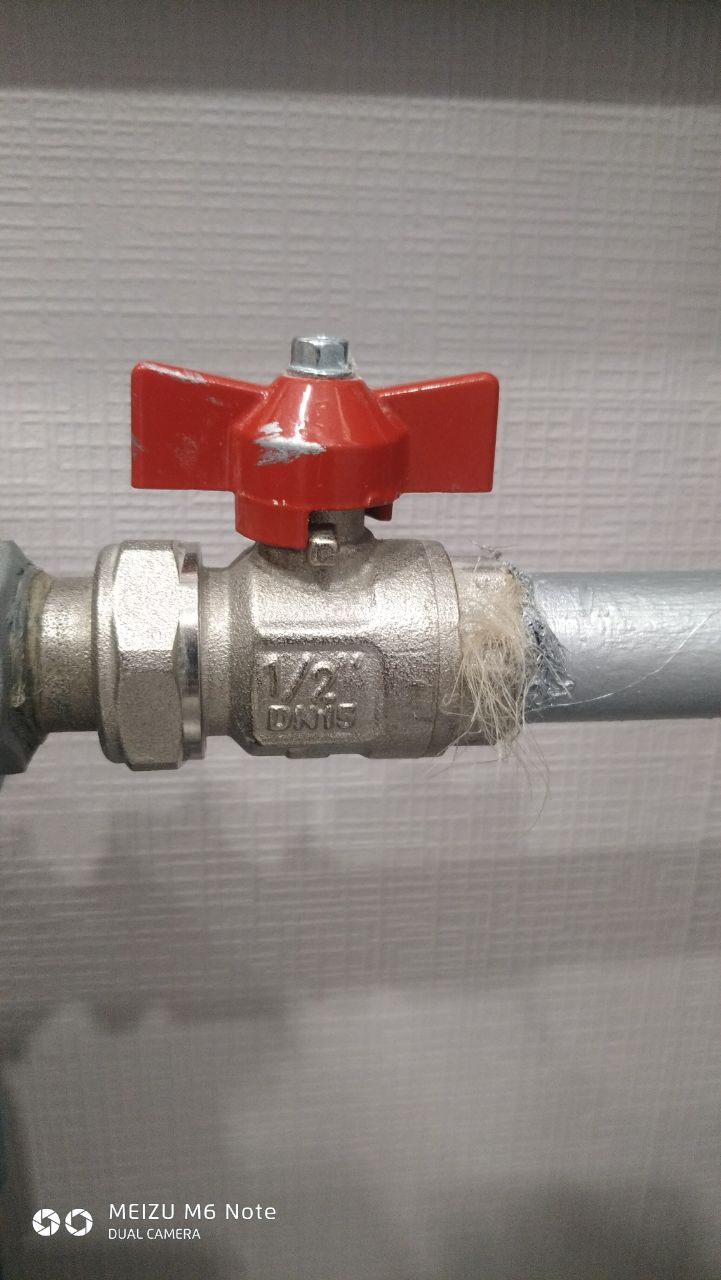

Он просто не разбирается в этом вопросе. Единственное, что он сделал неправильно-это заузил стояк (если это так на самом деле). Зато работает сталью, а не ППР... ну пусть не подрезал лен-это мелочь, хуже-если пасту не использовал для паковки кранов. В общем, не ссорьтесь с ним, а когда разберетесь в вопросе-снова заплатите ему, пусть переделает по вашей схеме. Это будет НИЗ-НИЗ, думается.

mrk.shb написал: за холодильником не толстый стояк, просто в кадр попало соединение двух труб 15 мм, и на этом кусочке, конечно, диаметр больше
Я не могу разобрать этот набор слов... давайте сначала научимся называть вещи своими именами-чтобы было понятно-о чем речь. Стальные трубы обозначаются по условному диаметру внутреннего отверстия. Про тонкую трубу-я могу сказать "полдюймовка"-когда знаю- мой собеседник, что называется в теме. А так, это стальная труба Ду15, на ней нарезается наружная резьба 1/2". Следующая идет труба Ду20 (резьба 3/4"), далее Ду25,... Надеюсь информация была полезна и поможет решить проблему.

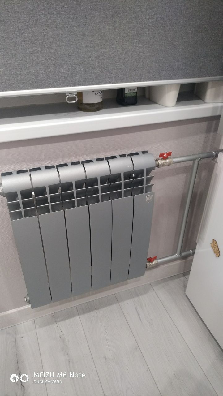

Inter, спасибо за ответ. Я действительно не владею терминологией. Пытался объяснить, что стояк в кухне не заужен: по всей длине это труба Ду15 мм. Добавляю фото стояка с другого ракурса. Так же прикреплю фото подключения радиатора в зале (в спальне сделано точно так же).

mrk.shb написал: стояк в кухне не заужен: по всей длине это труба Ду15 мм. Добавляю фото стояка с другого ракурса.
Да, действительно... просто фото прошлый раз было неправильно сделано.

Вот тут возникает вопрос-размеры переделки какие были? Отрезали чугуняку, нарезали резьбы, вкрутили краны и вварили байпас? Или обрезали стояк, гнули трубы, приваривали их через гильзы к стояку? Похоже на это... Где фото стока в санузле? Точно других стояков в квартире больше нет-хотя бы просто труб, без подключенных к ним ОП?

Inter написал: mrk.shb написал: за холодильником не толстый стояк, просто в кадр попало соединение двух труб 15 мм, и на этом кусочке, конечно, диаметр больше
сварили через гильзу :)

BV, Теперь то это понятно, даже фото правильное появилось. Но тогда я решил понять-как оно на самом деле?
Inter написал: Или это варили так-не встык, а через гильзу из трубы Ду25? А в кадр попал только низ гильзы.
Видели качество изгиба в зале? И притянутый стояк..
