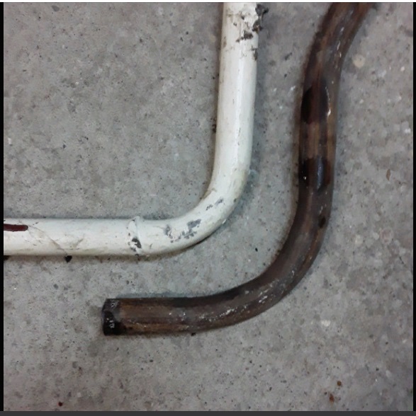

28.01.2022 в 12:14:37
Стояки несоосны. Гнули автогеном.

28.01.2022 в 12:44:17
BV написал: Стояки несоосны.
это понятно, но разве это повод притягивать верхнюю часть стояка :killyourselfbywall:
BV написал: Гнули автогеном.
тут неоднозначно-возможно матрица на трубогибе плохая

28.01.2022 в 12:49:16
Inter написал: тут неоднозначно-возможно матрица на трубогибе плохая
100% - автоген :)

28.01.2022 в 15:50:32
Левая труба гнулась автогеном-с вероятностью 99%. Внешний вид однозначно будет отличаться из-за краски, но всё равно видно-загиб не такой, как на фото ТС. Правая труба загнута на плохом гидравлическом трубогибе. Изгиб очень похож на тот, что на фото в зале. Трубы только не Ду20, а Ду15.

28.01.2022 в 19:13:47
Inter, в зале и спальне переделок не было, кроме того, что срезали чугун и поставили американки. перемычки уже были, и эта красота в зале, которую обсуждаете, тоже была. в кухне загибы уже были. срезали чугун, нарастили трубу, чтобы сместить радиатор к середине окна, поставили перемычку и американки. труб больше нет, кроме стояка в ванной. Его показать не могу, т.к. при капремонте заморочился и заменил все стояки в санузле на территории своей квартиры и с заходом к соседке (т.е. с заменой в т.ч. участка в плите перекрытия). все это зашил коробом, полотенцесушитель выводить не стал, сделав выбор в пользу электрического (плюс теплый пол). Стояк отопления просто проходит через меня, диаметр трубы тот же, что и в кухне.
