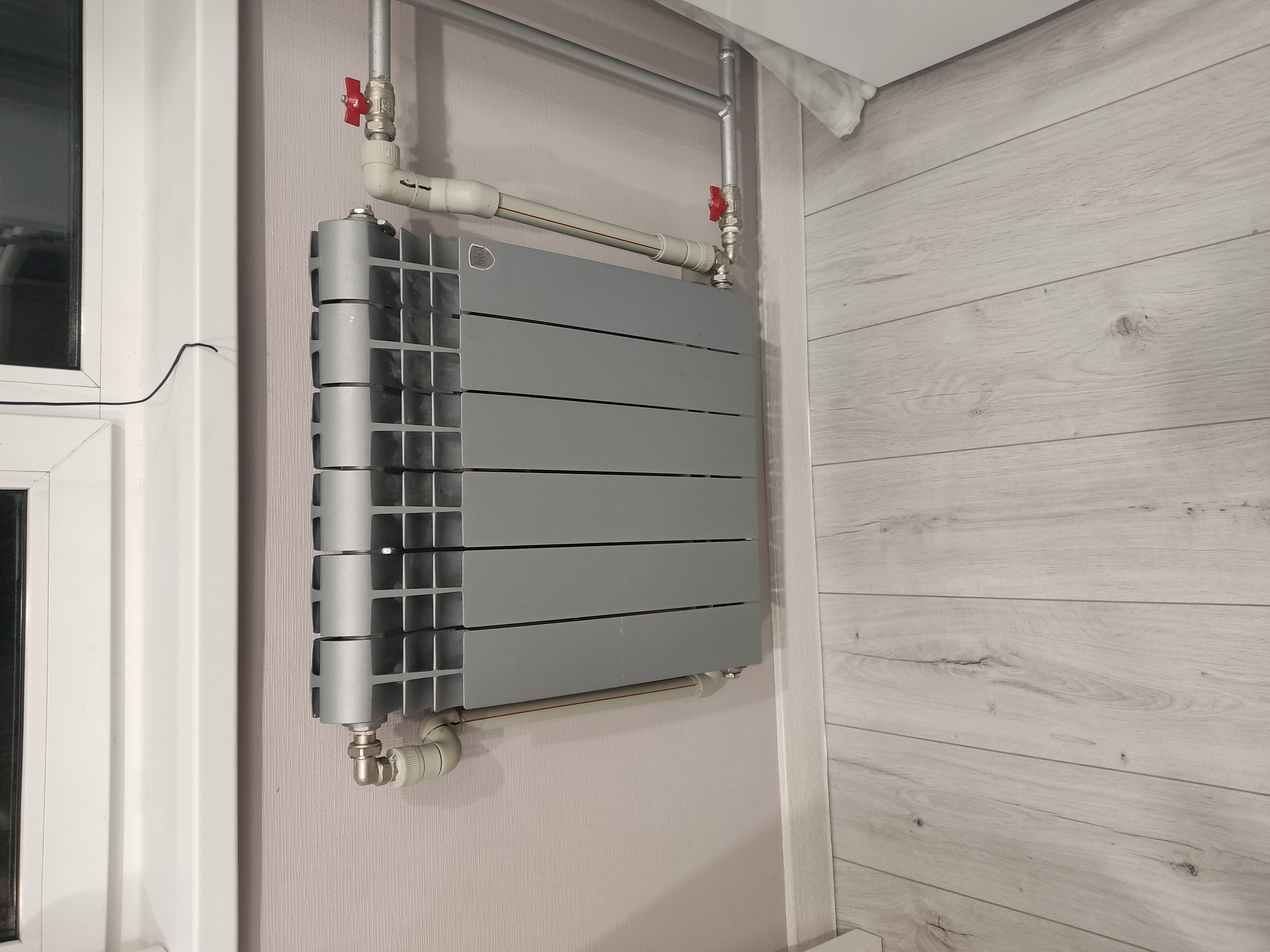

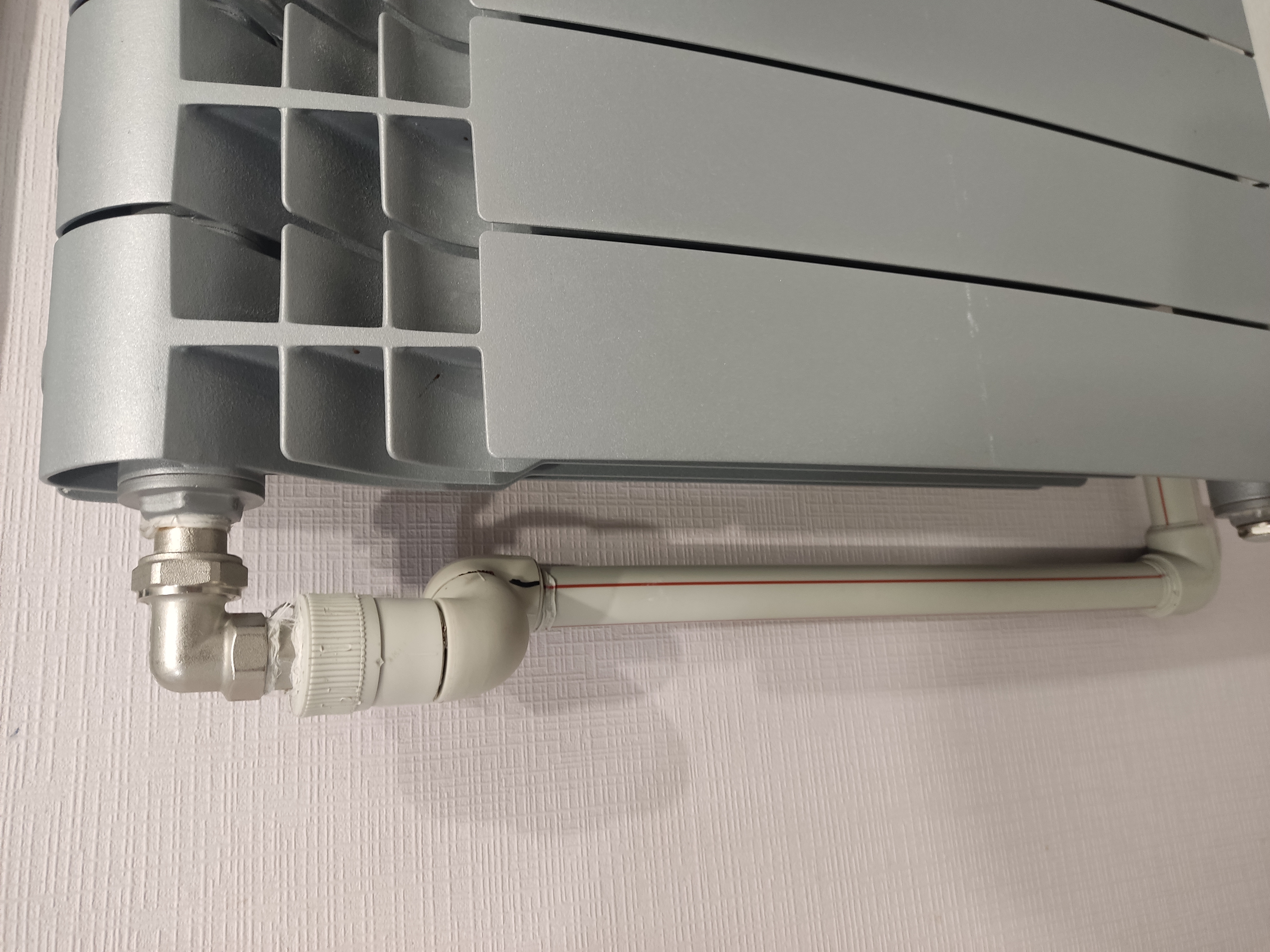

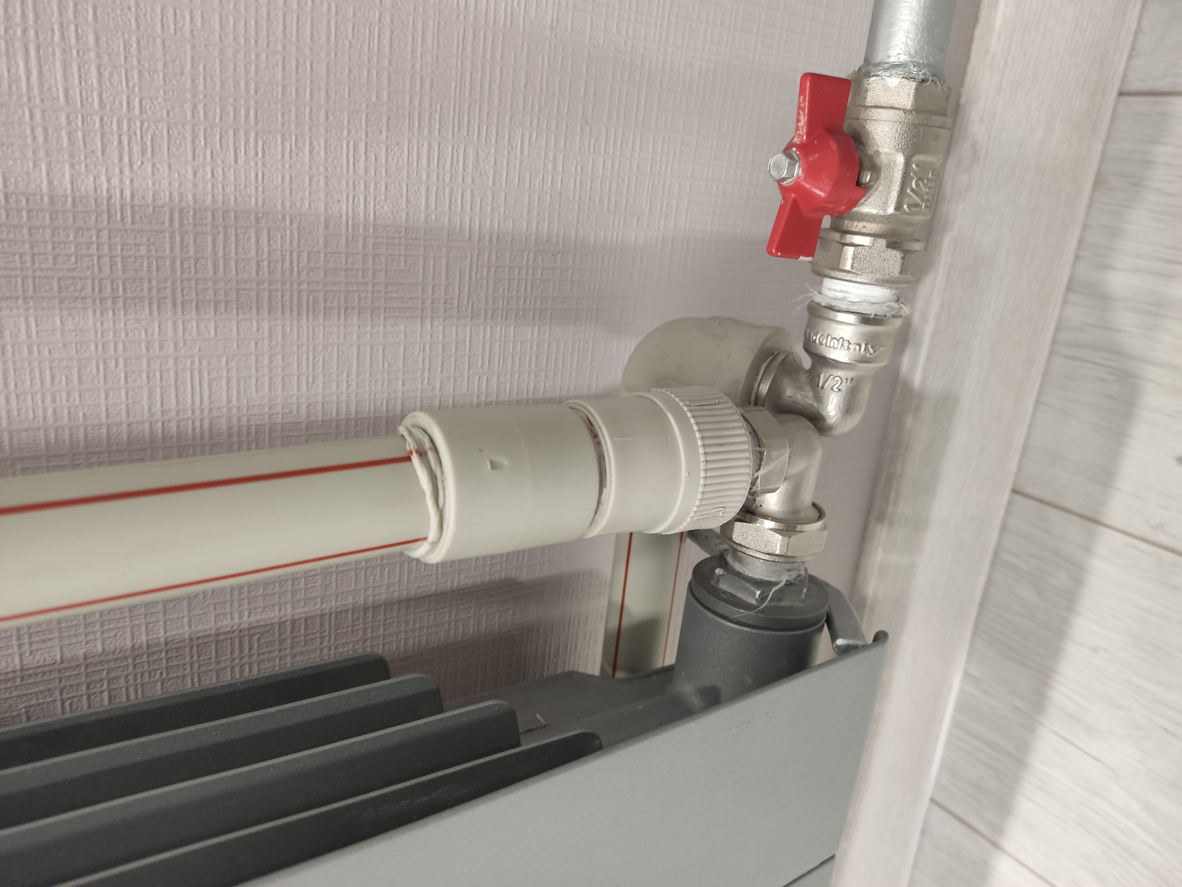

P.s. ну и фото итогового варианта для наглядности. Может, кому пригодится.
ser000
ser000
Регистрация: 09.04.2013
Сообщений: 11215
07.12.2022 в 18:24:24
mrk.shb написал: У кого-нибудь есть предположения, почему на кухне так?
Кривые валики и пайка фитингов встык намекают на плохую пайку, так что не ислкючён ППр запаянный в ноль - вскрытие покажет.
Mazayac
Mazayac
Регистрация: 12.05.2009
Сообщений: 20612
08.12.2022 в 01:35:40
mrk.shb написал: остаётся ощутимая разница температур между верхом и низом, между подачей и обраткой.
Так между чем и чем? Пластины бимрадиатора имеют полное право быть снизу заметно холоднее.
