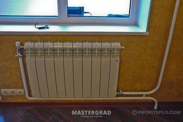

Скорость циркуляции в стояке замедлилась. Возможно у кого-то кран на байпасе. Надо обходить все квартиры

mrk.shb написал: что могло случиться и почему система перестала работать
Что могло случиться, написали выше. А почему это катастрофически отразилось на Вашем хитросплетении, объяснит картинка. Что Вам посоветовали?
Видите, на каком уровне байпас подключен к трубе обратки? А что у Вас? Обратка с остывшей водой (выше плотность) поднимается вверх на полметра. Полный провал по статике, а динамического напора теперь не хватает. Кто-то из соседей "помог".

Ещё лучше вариант с подъёмом трубы подачи на уровень верхнего коллектора, опусканием трубы обратки на уровень нижнего, с байпасом после этого и с односторонним подключением. Но принято считать, что подобный "перехлёст" выглядит неэстетично. Разве что прикрыт шторой.

mrk.shb написал: Если вернуть МС-140, должно ли все нормализоваться?
Вы же не собираетесь вернуть без байпаса, как было? Со смещённым байпасом и нижней подачей байпасом я ни в чём не уверен.
mrk.shb написал: Но очень не хотелось что-то переваривать в отопительный сезон.
Так переварите по его окончании. Как на картинке или вовсе "перевёртыш" с односторонним подключением. Но "перевёртыш" никто не любит, полагаю, что неспроста. Наверное, проблема не только в эстетике, но и в работе сварщика. Зато подключите любую батарею с таким же межцентровым расстоянием без переделок.

Кстати, есть ещё одна рабочая схема для нижней подачи, которую практически никогда не используют. Снизу вверх: от стояка отвод к нижнему коллектору - это обратка; поворот стояка в горизонт в сторону верхнего коллектора; поворот стояка вертикально вверх (отступом для возврата к оси стояка); горизонтальная труба при этом уходит в верхний коллектор - это подача.
Чукча не художник, но смысл понятен. Кажется, кто-то такое варил и фотографии тут выкладывал, но найти не готов.

BV написал: в итоге стояк в проеме окна?)
Крутоизогнутый отвод и тройник. Но как мне тут объяснили, ни один уважающий себя сварщик не пользуется такими цацками. Хорошо, что мне в своё время попались не такие гордые - отводы приварили. ;) (Этаж последний - все стояки смещённые. Почему - не вникал.)
