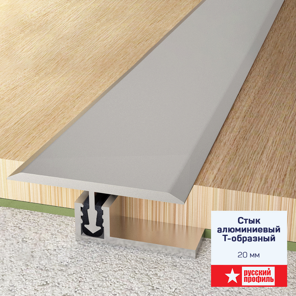

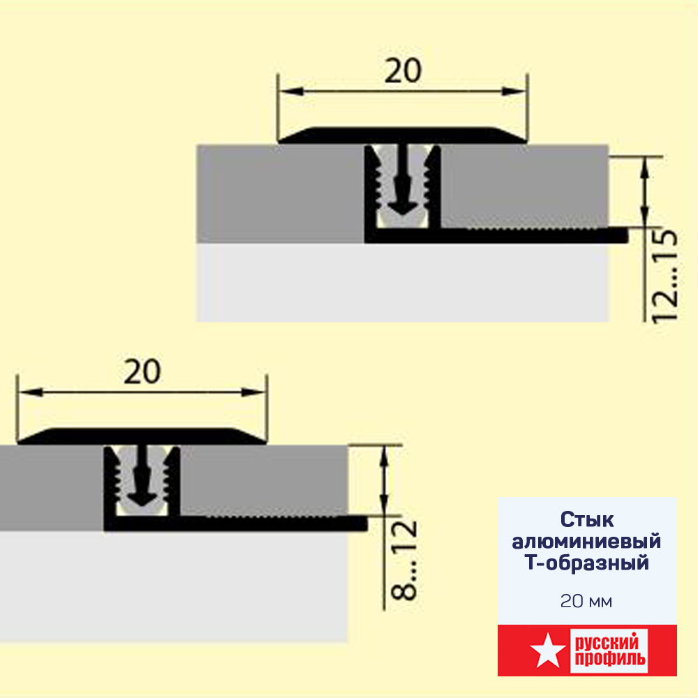

Mikamoon, подобные т образные профиля крепиться могут по разному. Я писал про такой тип крепления. Так же этот тип крепления позволяет нивелировать перепады уровня сопрягающихся покрытий.
Вот ещё . https://profil-mo.ru/product/t-obraznyj-profil-15-mm-iz-nerzhavejushhej-stali-s-aljuminievoj-osnovoj-ta-15/ Я правильно понял,дверь будет устанавливаться со стороны плитки? Если половое покрытие заходит в проём на 3-4 см то планка профиля всё равно будет выходить за плоскость дверного полотна.

вот здесь почитайте https://dimax.spb.ru/t-obraznyj-alyuminievyj-porog-as11-26-mm-klen-belenyj Если будете крепить в дюбели сами,то после разметки и засверливания, надеть на профиль как написано в инструкциии, устанавливать с осторожностью,риск поцарапать коробку торцами профиля,и не забудьте поставить метки на покрытии напротив засверленных отверстий,чтобы бить киянкой именно по дюбелям, а не рядом.Вообще такой вариант фиксации мне кажется не надёжным,я бы продублировал клеем,типа жидких гвоздей.

По поводу порожка - если не удается найти подходящий со скрытым креплением как тут на картинках, то под плитку загонятеся металлическая пластина (или основа порожка) и в нее на саморезах в засверленные отверстия крепится обычный порог. Недостатки обычных порогов в том, что они подготовлены под тонкие саморезы, а они длиной 50 максимум, чего не хватает для хорошего закрепления в стяжке. тут либо рассверливать (что некрасиво) под бОльшие саморезы, либо использовать переходной элемент для крепления.
Порог на плитку на 8-10 мм зайдёт. Сейчас, где живу, так же сделано, вроде не видно. Посмотрим.

Mikamoon, зазор для доски надо.Если паркетная доска будет ниже уровня плитки, то желательно закладную притопить на 1 мм от уровня плитки,чтобы вертикальное ребро не мешало перекашивать т профиль со стороны паркетной доски.
